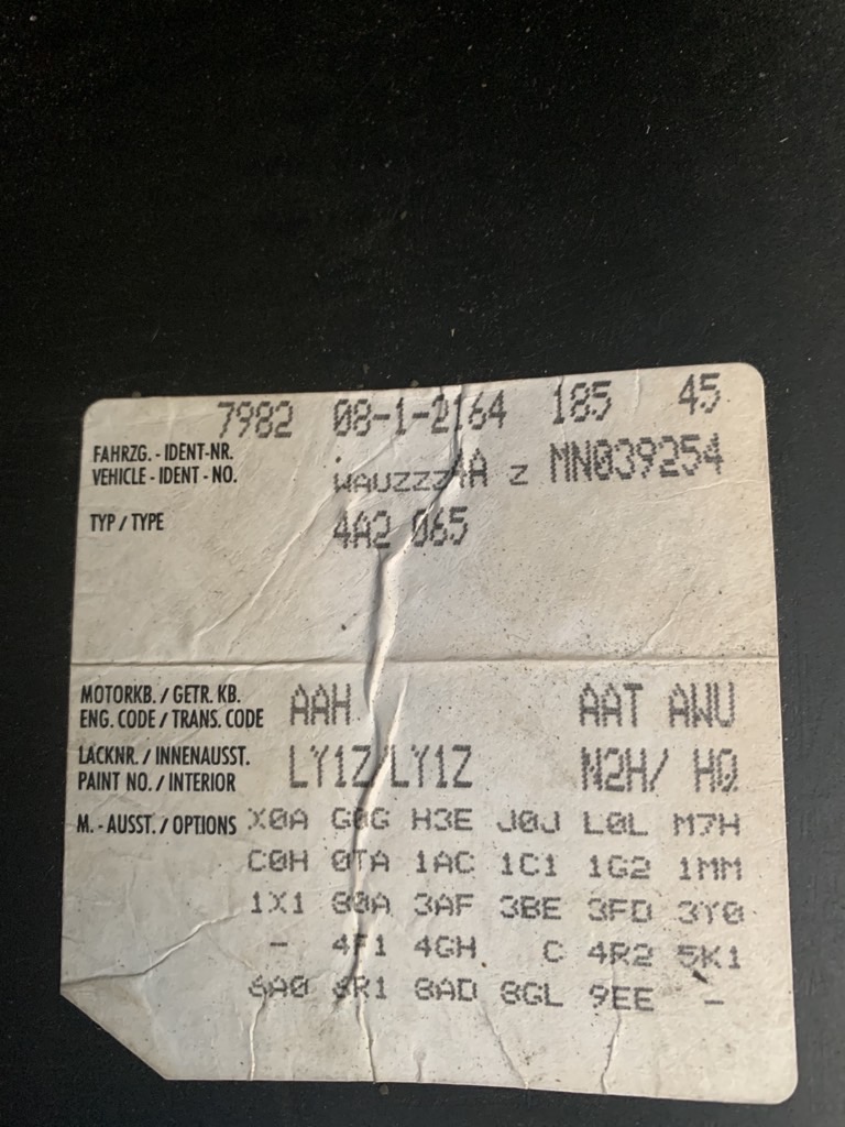

Danke schon mal für die Infos. Der Verkäufer der C4 Ausstattung hat mir den Datenaufkleber geschickt. Scheint aber etwas anderes zu sein. Ich hänge das Foto mal an.

Hm. Wenn das ein D ist hinten würde es ja passen. Der Code davor steht ja für Chenille.
Re: Sitzkissen Audi 100 Typ44 Avant VFL
HQ ist ecrue (beige)

Danke für eure Hilfe. Ich habe jetzt die beiden C4-Sitze gekauft. Werde sie einbauen, damit ich das Auto weiter nutzen kann. Und dann mal schauen, wie ich die alten Sitze aufarbeiten (lassen) kann.
