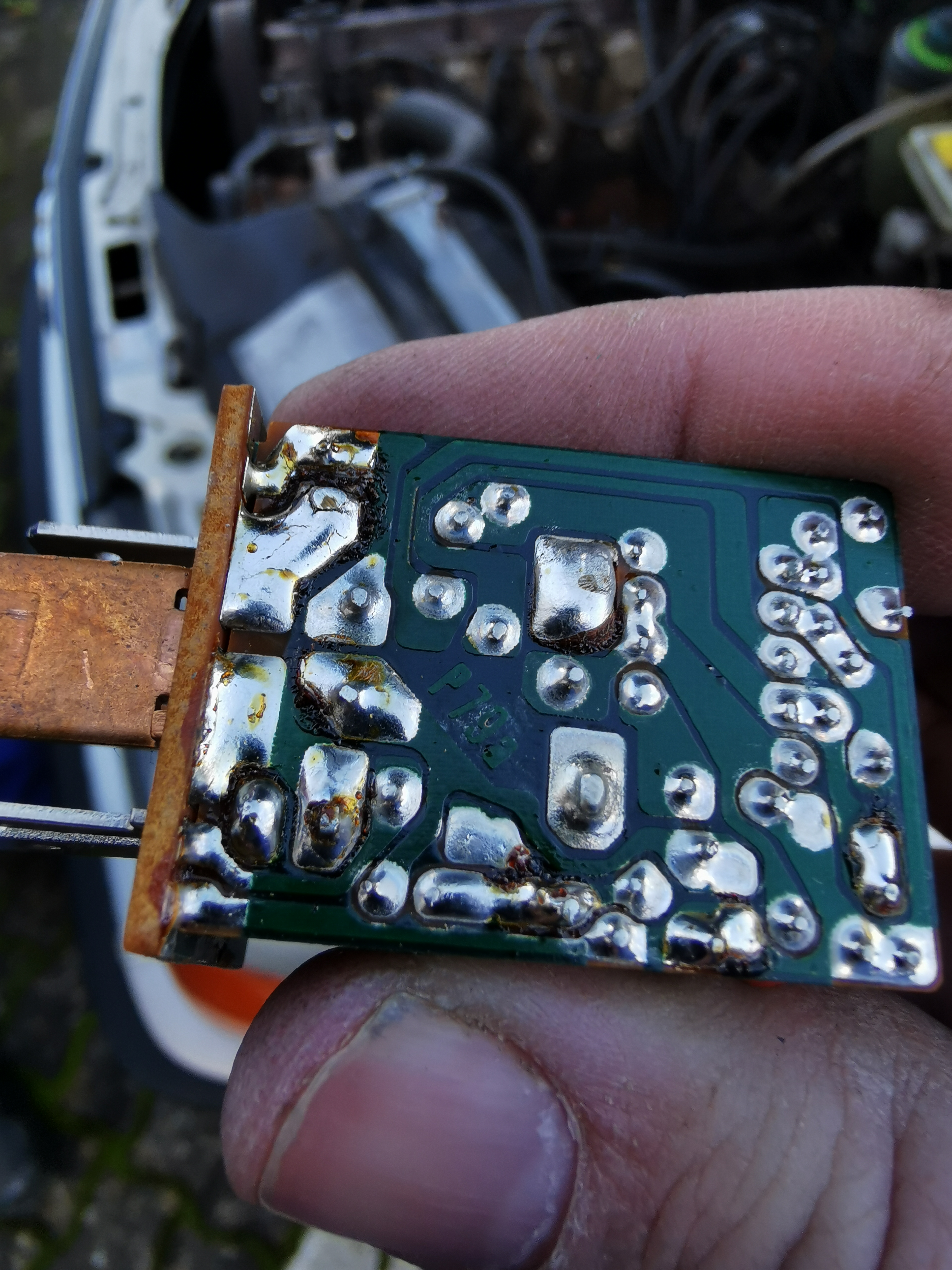

Jetzt ist es passiert : Wagen ist in voller Fahrt ausgegangen. Nichts ging mehr. Entlastungsrelais jault wieder. Der Wagen startet nicht. Ein Freund kam zur Hilfe. Ich konnte vor Ort nicht nachschauen, ob ich den Fehler eingrenzen kann. Ich hab ja auch immer noch das Benzinpumpenrelais im Verdacht.
Kurz vor unserem Haus, nach 30 Minuten Abschleppfahrt, den Motor a gelassen. Erste Umdrehung und Zack war er da. :?:
Ich habe ein Foto angehangen. Dort sieht man die Rückseite des Relais. Das sieht doch nicht gesund aus oder?
Hat jemand so ein Relais zufällig auf Halde? Ich hab leider nicht genau hingeschaut und habe schon mal. Das Falsche gekauft.... Den Hallgeber werde ich versuchen zu tauschen....
Beste Grüße und Danke
Der Julian aus Celle
Beiträge: 3051
Re: Motor geht aus - KZ 2.2
ja, die Lötstellen auf der Relaisplatine haben Risse und können den Fehler verursachen.
1. für den Übergang das alte Lot absaugen und mit neuem Lot verlöten
2. Neues KPR besorgen
3. Für schnelle Hilfe ein 6mm2 Kabel mit zwei Ringkabelschuhen (oder falls vorhanden 10mm Flachkontakt) herstellen und die beiden breiten Kontakt auf Steckplatz 10 überbrücken.
Achtung: das ist keine Dauerlösung, weil die Kraftstoffpumpe dauernd läuft und bei einem Unfall nicht abschaltet.
Im das Fahrzeug zu bewegen geht das aber.
