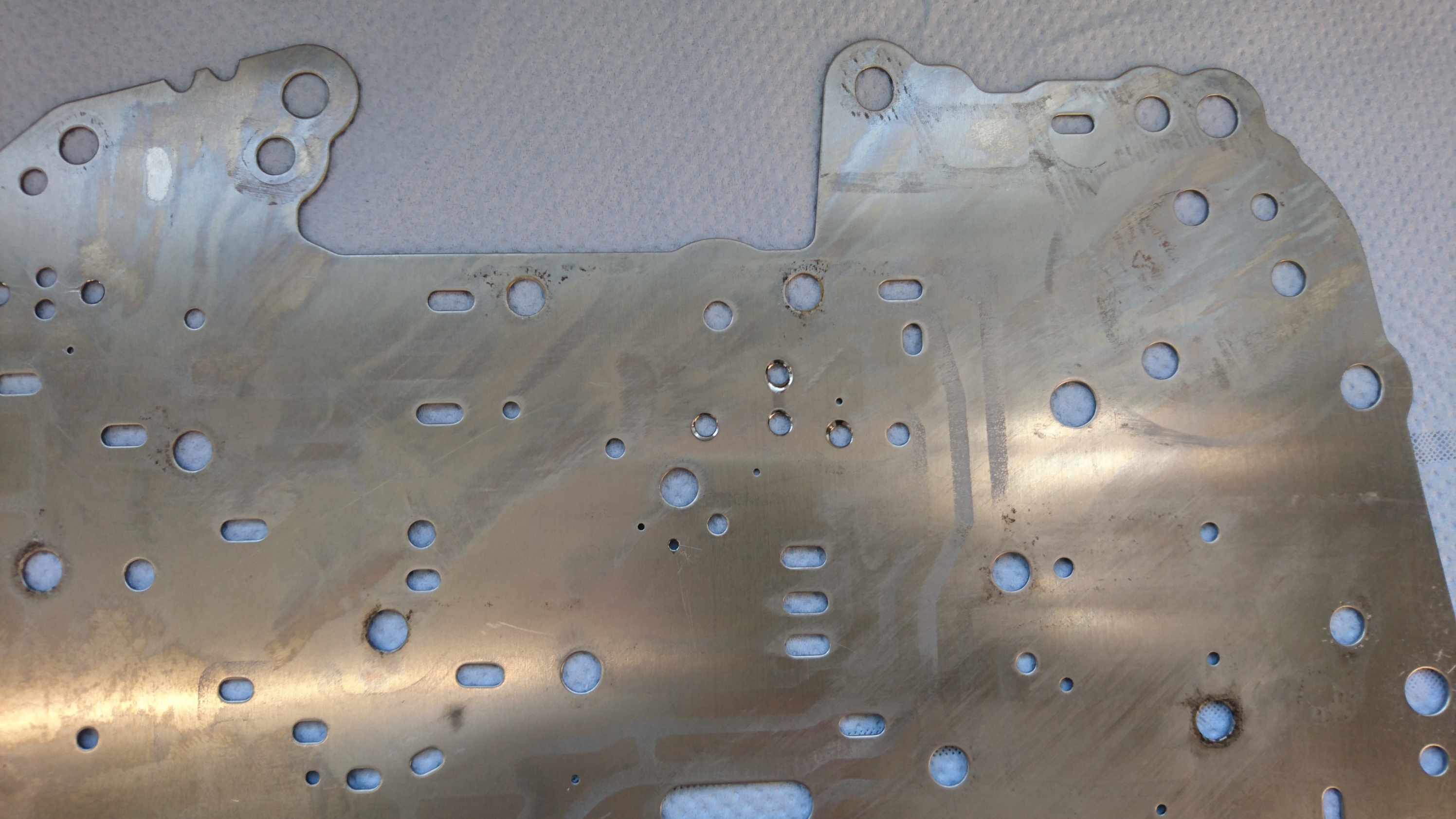

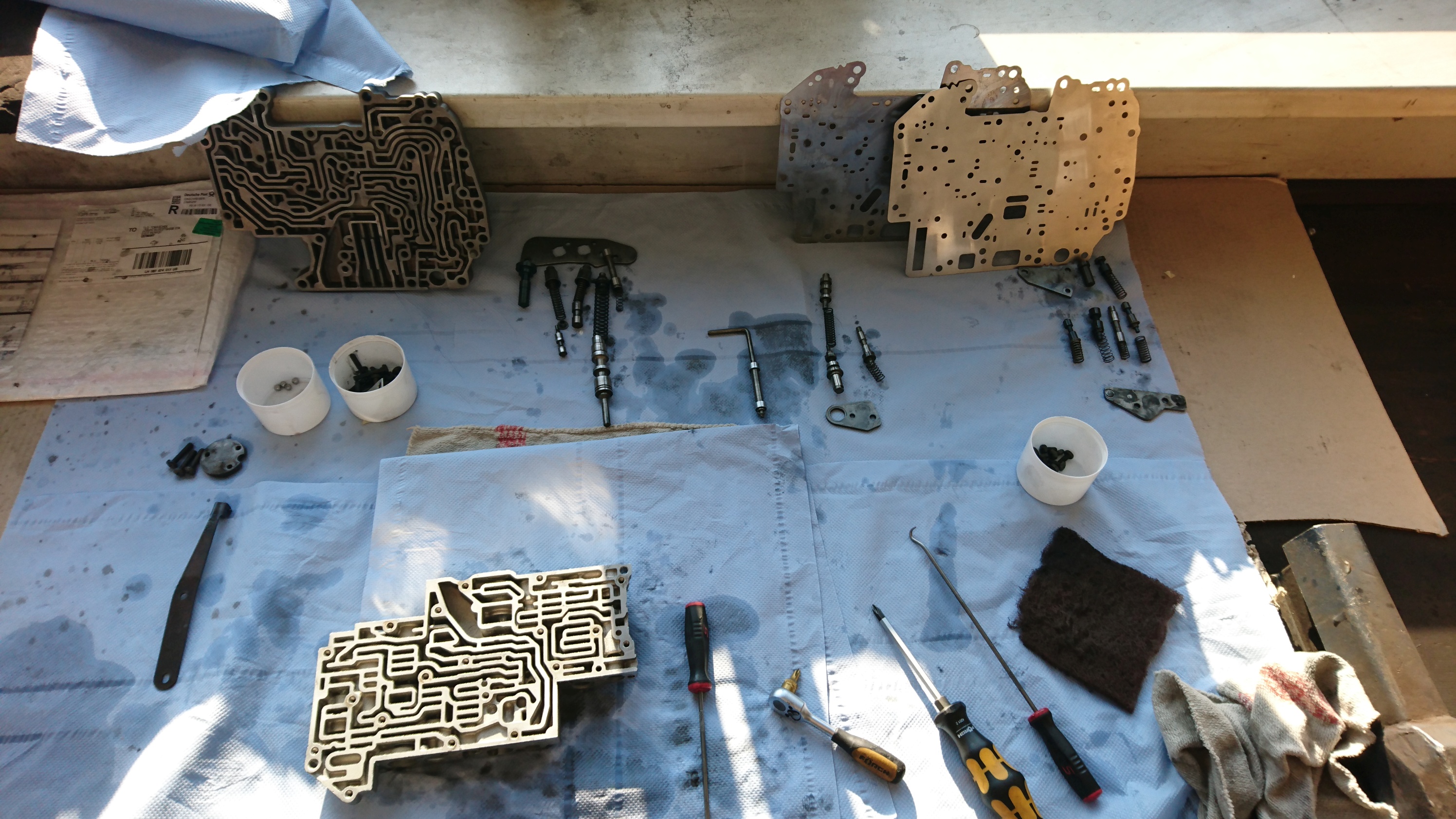

Den Schieberkasten kann man einfach zerlegen man sollte sich nur Zeit nehmen und keine fusselnden Lumpen verwenden. Am besten alles mit Bremsenreiniger und evlt alter Zahnbürste sauber schrubben und danach mit Druckluft ausblasen. Es gibt noch die möglichkeit das die Kugelventile sich in die Trennplatte eingearbeitet haben, dann kann es es sein das diese nicht mehr richtig abdichten. Diese hatte ich mir vor dem zerlegen extra neu aus den USA kommen lassen. Da sich bei uns leider nur die wenigsten mit den klassischen AG3s beschäftigen und versuchen etwas nachzufertigen. So frisch revidiert mit neuer Trennplatte hat das Getriebe nochmals weicher geschaltet.
Leider war bei mir danach der Fehler mit dem sporadisch kalt nicht hochschalten nicht verschwunden,
und konnte erst durch einen neuen Schieberkasten vom Porsche 924/944 endgültig gelöst werden.
Erstaunlicherweise gibt es bei Porsche dank 924/944 noch relativ viel für das AG3.
Und der Schieberkasten war so gesehen mit 315 €uro wirklich günstig. Viel Erfolg!

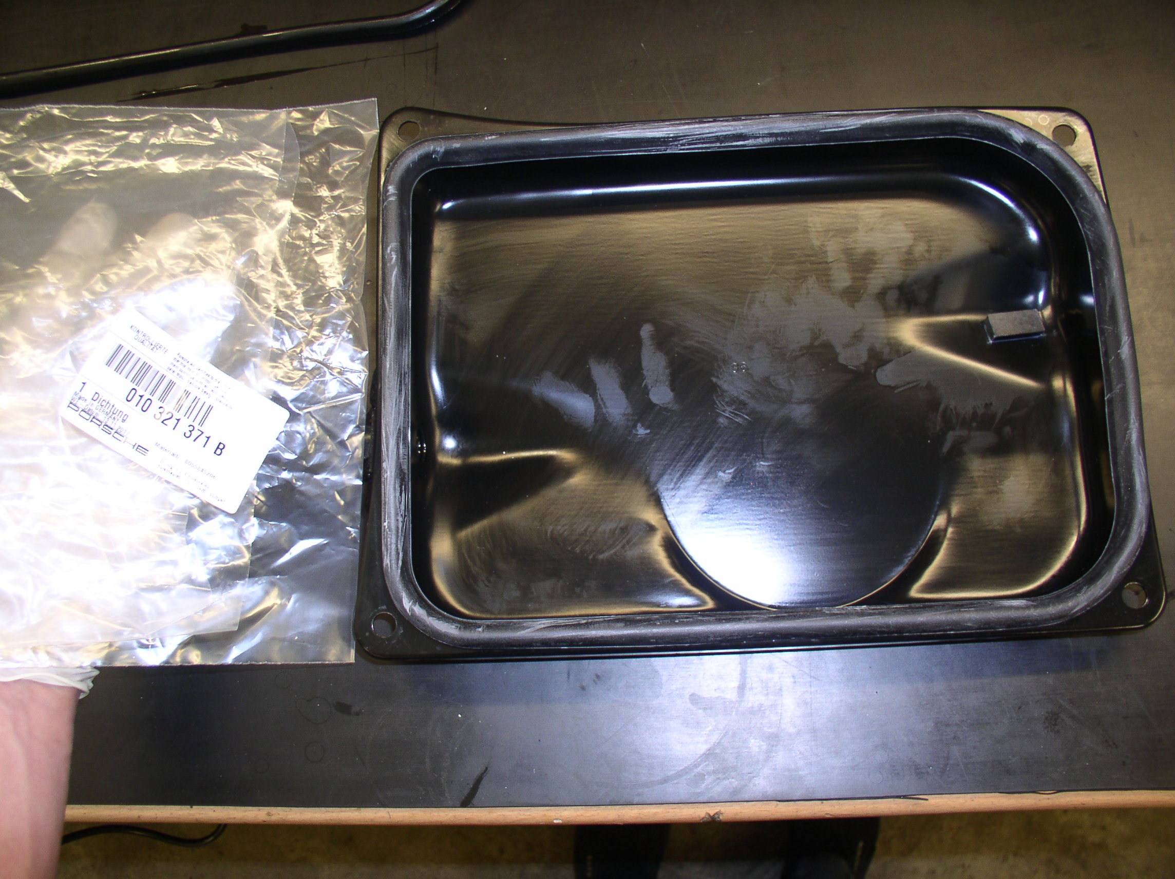

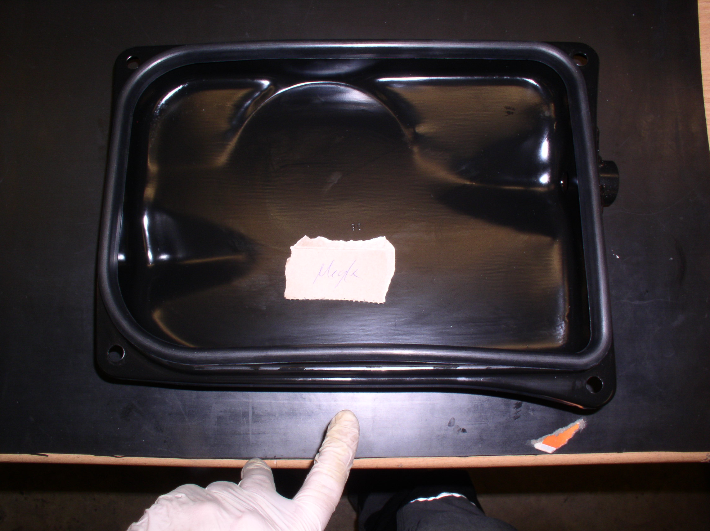

Die Dichtung für die Ölwanne von Porsche ist im übrigen auch die Einzige, die wirklich passt.
Zu bsziehen auch über Audi Tradition.
Meyle und Elring passen nicht 100%, die sind das Geld nicht Wert.

Servus Jens,
das mit den Dichtungen ist mir auch schon aufgefallen.
Ich hatte mir vor längerem mal 8 Stück von Topran geholt da diese wie auch die Febi spott billig waren/sind, diese sind auch etwas zu kurz.
Allerdings fand ich das nicht weiter schlimm, ich ziehe einfach die Dichtung etwas mit sanfter gewalt auseinander.
Und bis diese sich wieder so weit entspannt hat, hat man eigentlich die Wanne schon am Gehäuse angesetzt.
Dicht sind sie bist jetzt immer gewesen!!
Auch bei meiner Schieberkasten Aktion und Tausch hab ich insgesamt mit Spülen und allem 5 mal die Wanne runter und wieder rauf gemacht, immer mit der gleichen Dichtung. Jedes mal einfach wieder etwas lang gezogen und gut.
Wobei natürlich so eine original passgenaue Audi/Porsche Dichtung schon sexy ist
Gerade gesehen die Dichtung gibts auch bei VW classic parts,
allerdings steht dort das es Erstausrüsterqualität ist, sprich kein Original Teil!! (wohl Febi, Meyle oder Elring)
Somit wers wirklich perfekt haben will muss wohl auf Porsche oder Audi Tradition zurück greifen.

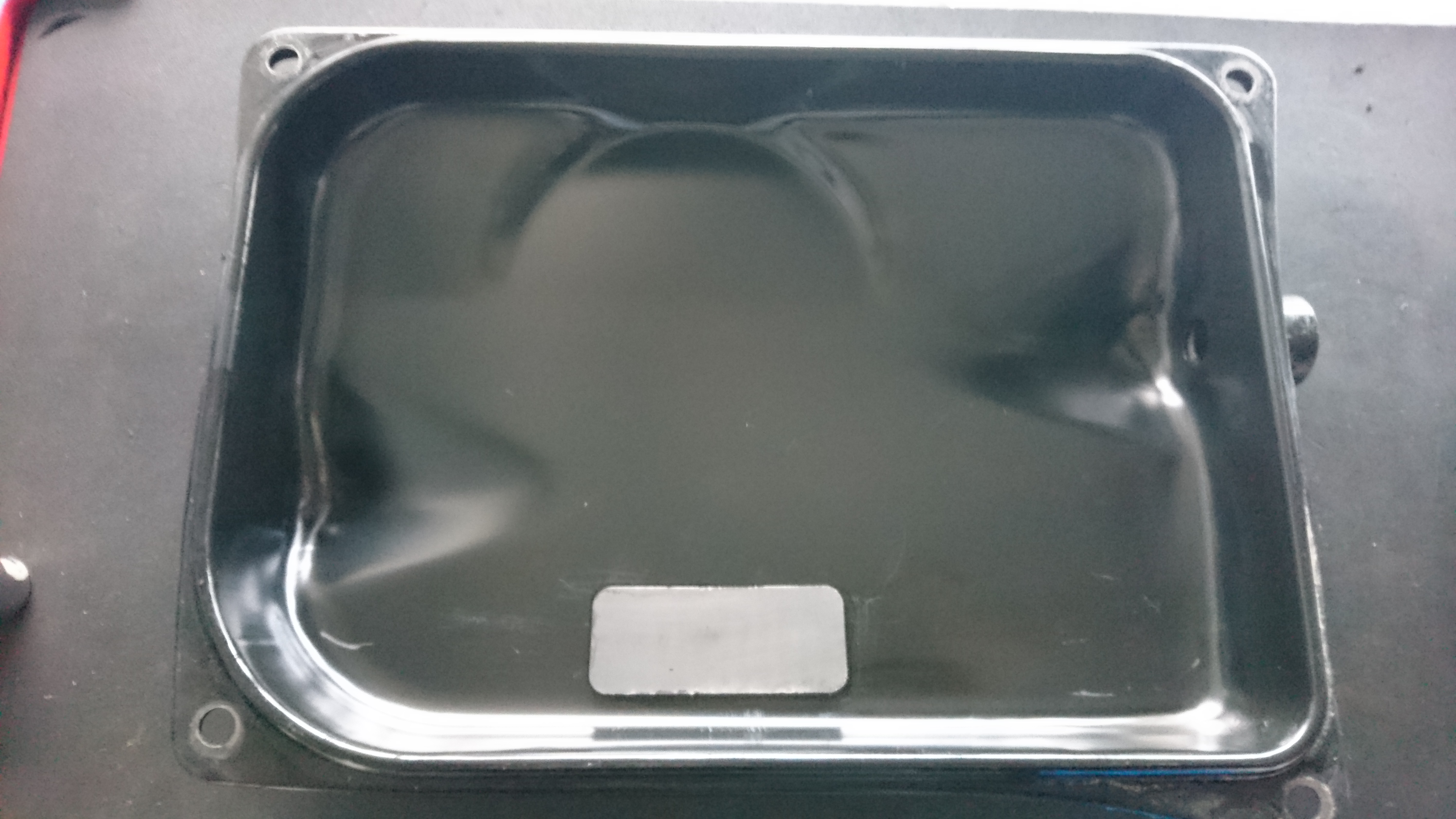

Ein Tipp noch: Teilenummer: 097321368
Der Magnet sollte gut für Lebensdauer und Sauberkeit zugleich sein
Es ist erstaunlich wieviel Metall schlick da jedes mal dran ist!!

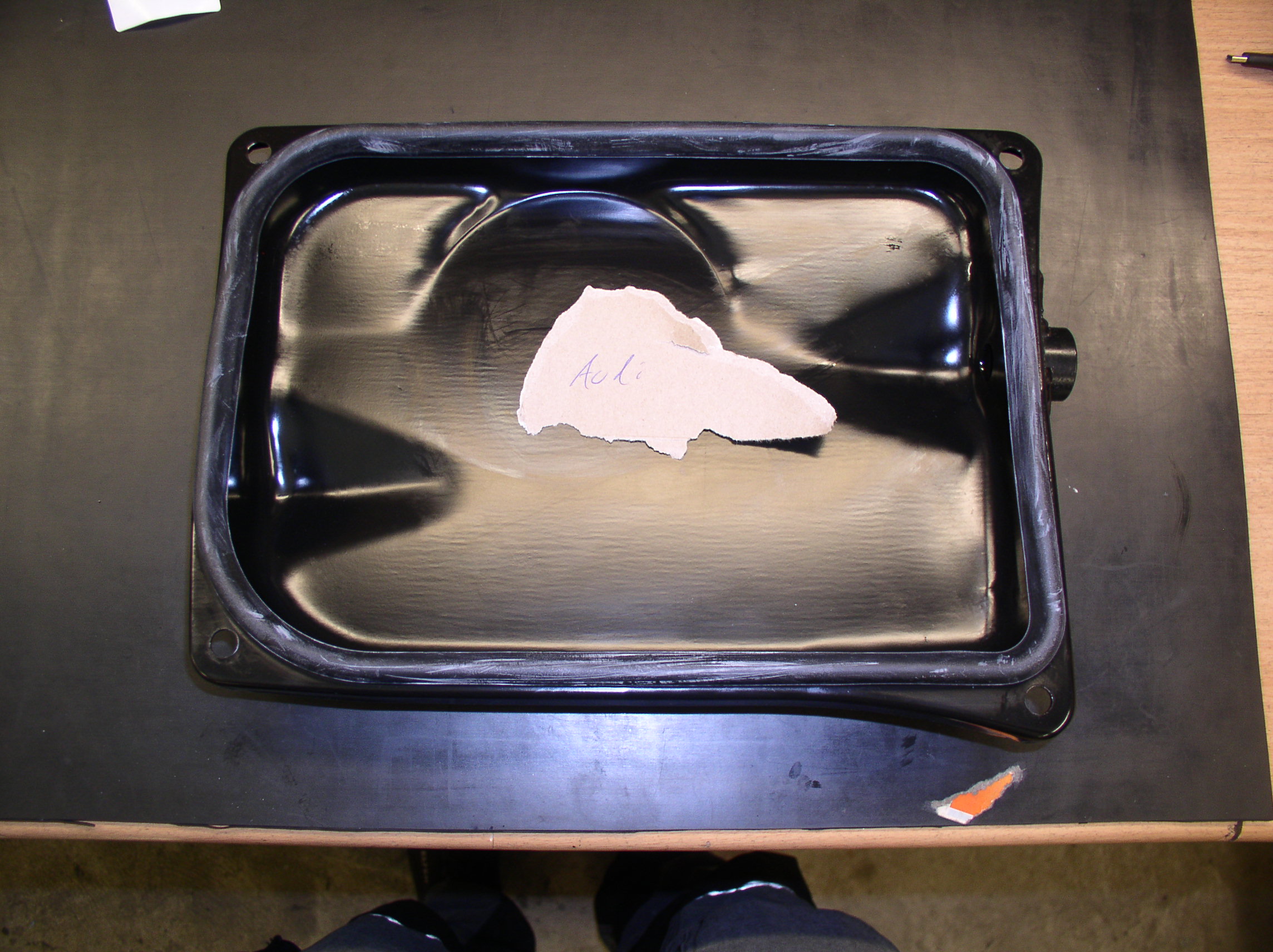

Das mit dem "langziehen" hat Heiko mir auch schon gesagt. Nachdem ich aber alles montiert hatte und dann gesehen habe, dass es nicht Dicht ist, wollte ich mich nicht nocheinmal damit herumägern.
Daher testweise die teuere Dichtung bestellt.
Gut zu wissen, dass die Dichtung auch mehrfach verwendet werden kann.
Einen Magnet habe ich auch eingesetzt, allerdings den vom C4. Da die Wanne des C4 eine extra Aussparung hat, habe ich den Magnet mit 2K Metallklaber in der Wanne fixiert. Deine Lösung gefällt mir aber besser. Teilenummer ist schon notiert

Der von mir gezeigte große Magnet muss nicht geklebt werden, der hält durch seine eigenen magnetische Kraft mehr als genug...man bekommt ihn eigentlich nur schwer wieder abCeag hat geschrieben:Moin Tilo,
Das mit den Magneten im ATF hat Audi/VW erst ab Getriebe Baudatum April ´94 angefanen...die ersten AG4 waren auch noch ohne.

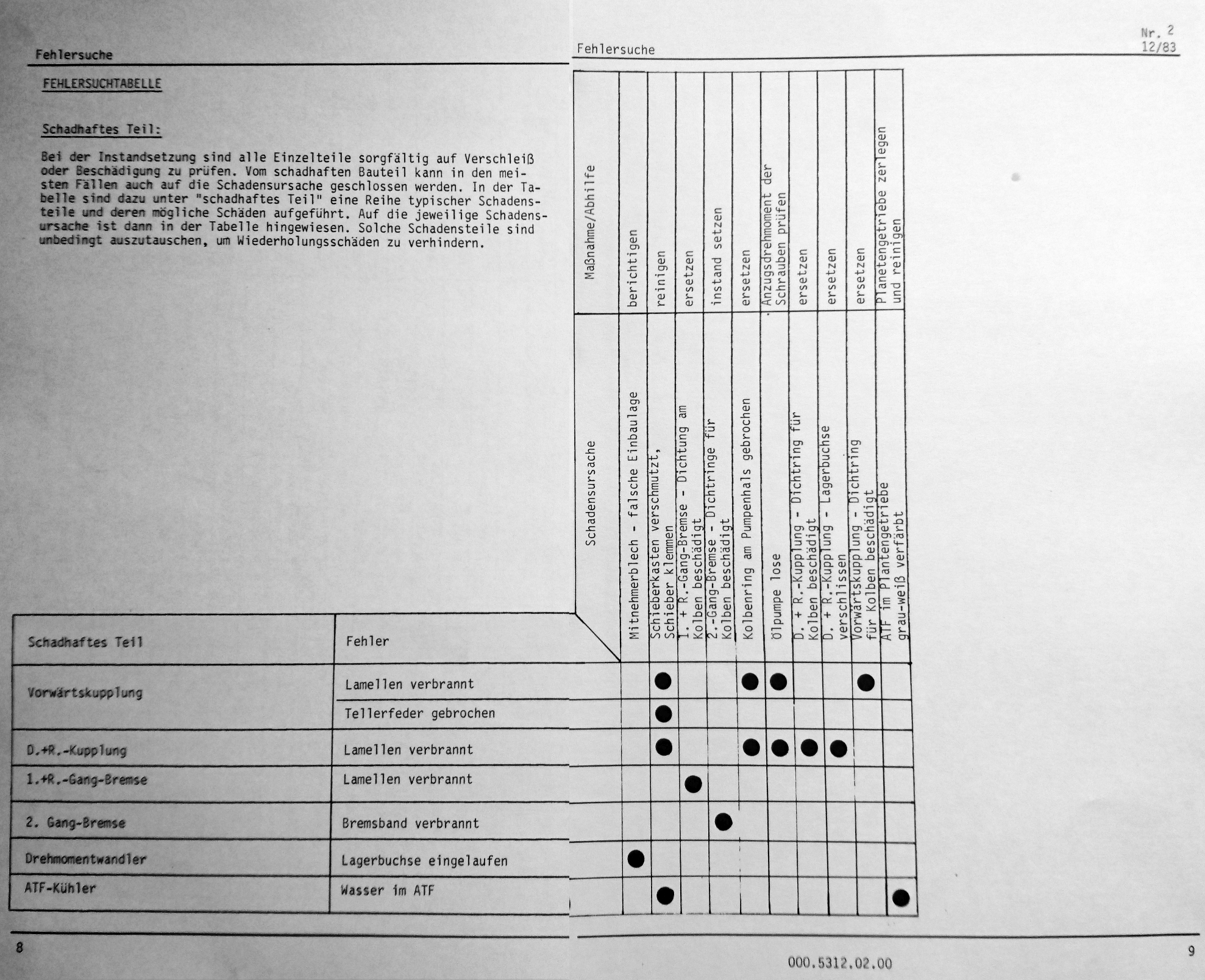

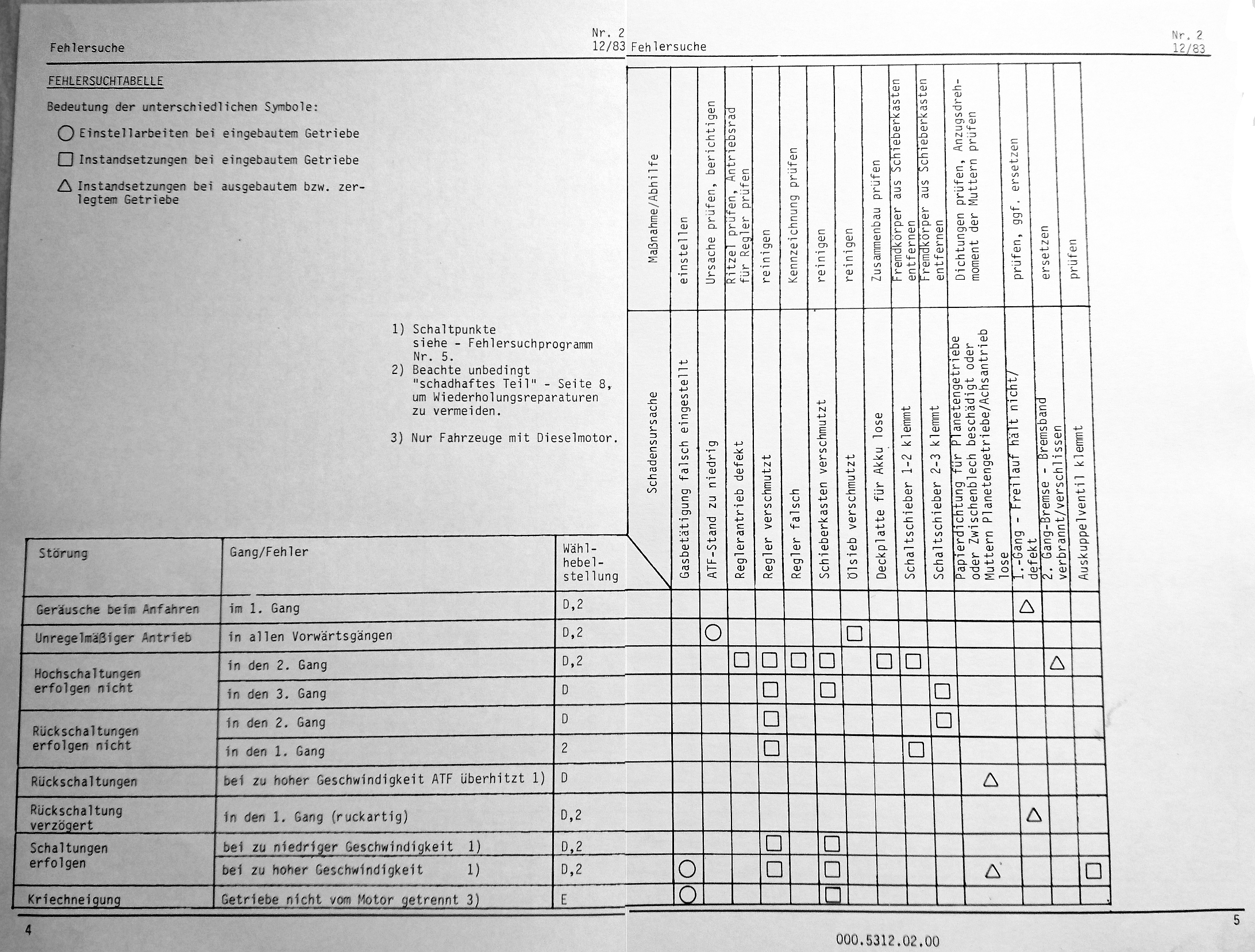

Ich mach heute Abend noch Fotos der Fehlertabellen aus dem original 010/087 Rep.Leitfaden.

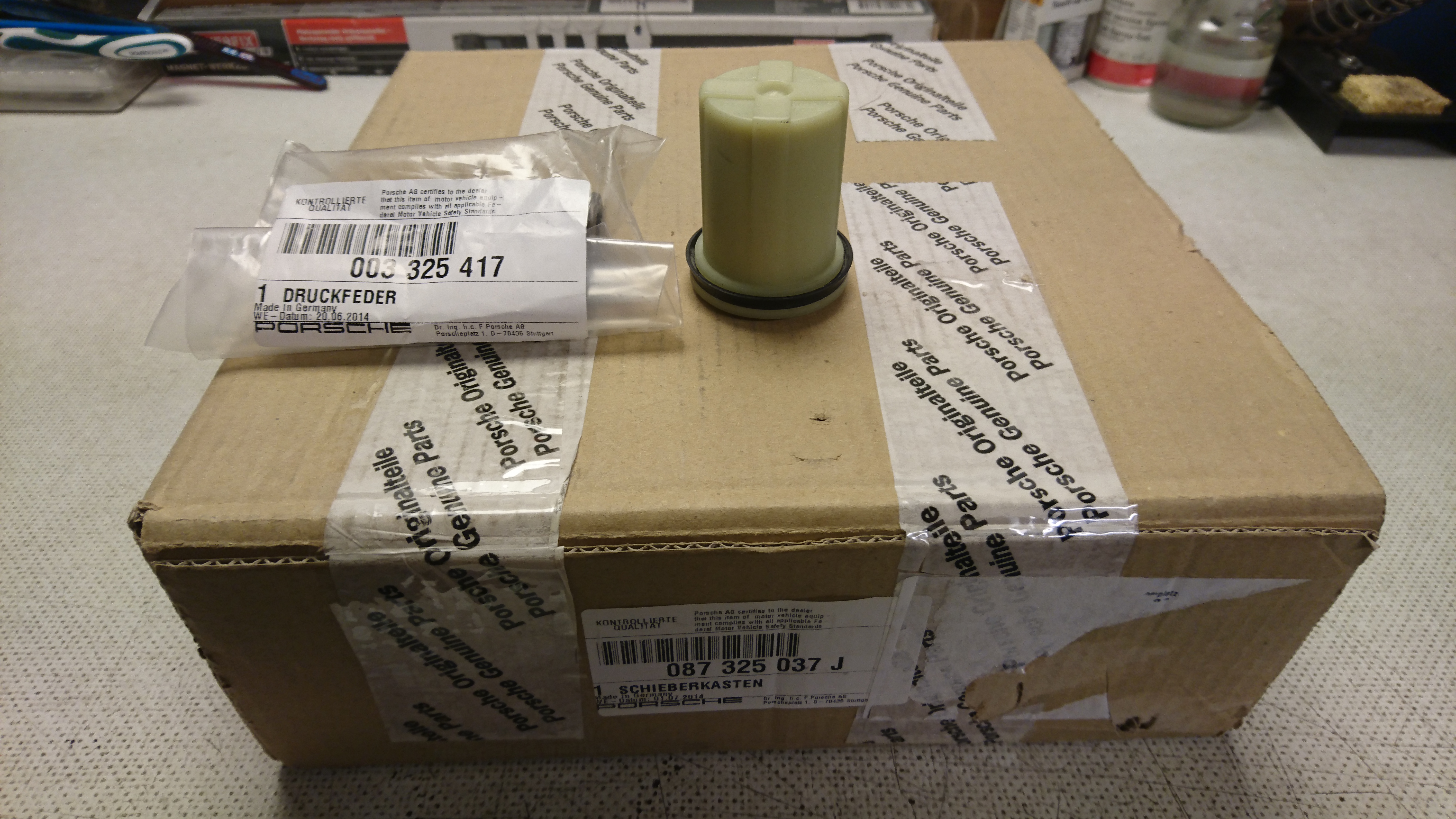

Du kannst den Schieberkasten 087325037j eigentlich bei jedem Porsche Händler bestellen.
Ich hatte ihn vor 4 Wochen im Internet bei rosepassion.com bestellt.
Bei der Porsche Online Teilesuche: https://www.porsche.com/germany/accesso ... catalogue/
steht er auch noch als Lieferbar drinnen.

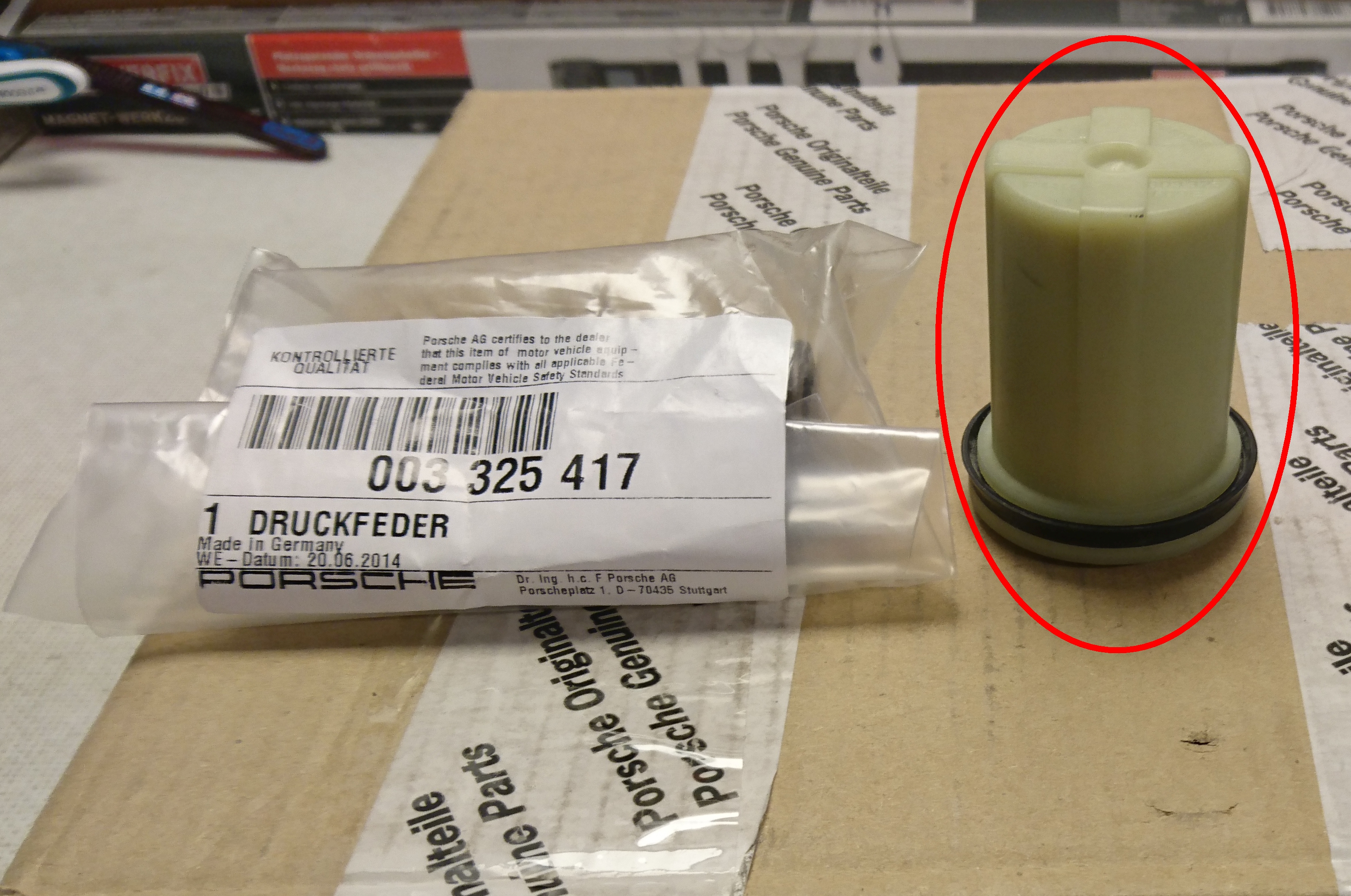

Falls du den Schieberkasten ausbaust egal ob zum zerlegen oder tauschen würde ich den Akkukolben mit machen.
Teilenummer: 003325405F Die Druckfeder (links im Bild) für den Akkukolben kann man auch tauschen, kostenpunkt unter 2,50€
Tilo

- BlueBoxStar
- Beiträge: 245
Re: Problem mit kalter 3 Gang Automatik (REE - MC)
Hier noch die versprochenen Prüfpläne was bei welcher Beanstandung der Fehler, die Ursache sein kann:
Für Werkstätten gabs früher sogar extra sowas wie eine Taschenkarte für das 010 Getriebe.
Tilo

- level44
- Beiträge: 8506
Ahoi TiloBlueBoxStar hat geschrieben:Hier noch die versprochenen Prüfpläne was bei welcher Beanstandung der Fehler, die Ursache sein kann: Für Werkstätten gabs früher sogar extra sowas wie eine Taschenkarte für das 010 Getriebe. Gruß
Tilo
die Datei Nr.3 ist leider nicht mehr verfügbar
- BlueBoxStar
- Beiträge: 245
also jetzt geht sie.....
Ich hatte sie gestern noch einmal ersetzt...evlt hast du genau da versucht sie aufzumachen!
Tilo

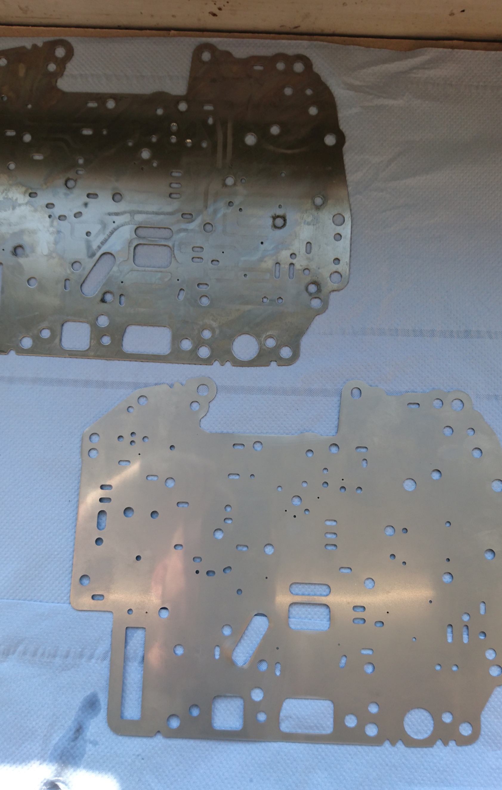

Ich habe endlich mal Zeit für das Getriebe.
Ich würde sagen das sich die Kugeln ziemlich in das Zwischenblech eingearbeitet haben. Dazu habe ich ein Foto gemacht. Das müsste wohl ersetzt werden, oder lohnt das nicht und ich bestelle mir ein neuen Schieberkasten?
- Ro80-Fahrer
- Beiträge: 1117
- Fuhrpark: >
Bei 315 € die der Schieberkasten kosten soll, würde ich nicht lange zögern und gleich den kompletten Schieberkasten ersetzen.
Dynamikwurzel
- Parkwächter
- Beiträge: 10
- Registriert: 22.06.2018, 12:07
Vielen Dank für eure Hilfe! Ich habe jetzt ein Porsche Schieberkasten und den Magneten eingebaut und nun schaltet das Getriebe wieder einwandfrei.

freut mich das es doch noch alles geklappt hat!!!
Und dein Getriebe wieder einwandfrei schaltet!
Glaube mitlerweile sind die Porsche Schieberkästen leider auch schon ausverkauft
So mit frischer Steuerzentrale schalten die AG3s eigentlich wieder butterweich und warm dann unmerklich.
