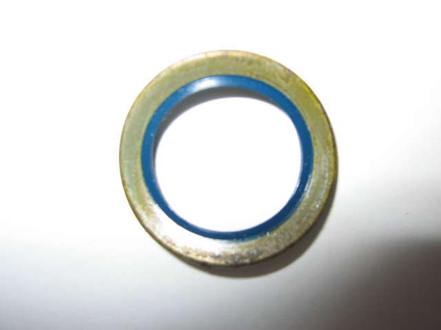

Habe den aüßeren Hydraulikanschluß des Lenkgetriebes (Beifahrereseite) gelöst und folgendes vorgefunden: Der O-Ring soll zwischen Hohlschraubekopf und Leitungsanschluß abdichten, Der Ring zwischen Leitungsanschluß und Lenkungsgehäuse abdichten. Die O-Ringe haben ich vom Freundlichen bekommen. Dummerweise ist sehr wahrscheilich der Ring aber beschädigt und dieser ist bei Audi unbekannt. Sie wissen auch nicht wo so etwas zu beziehen ist.
Nähere Beschreibung: Der Ring ist gewölbt, ich vermute aber, daß er sich bei der Montage verformt (wenn er gegen das zylindrische Lenkungsgehäuse gepresst wird) und also im Originalzustand flach ist.
Die tolle Besonderheit ist der innere Gummiring (blau auf dem Bild). Und der ist leicht beschädigt und verursacht (zu mindest so meine Vermutung im Moment) den Leck.
Meine Fragen:
- Weiß jemand woher man so einen Ring bekommt?
- Falls wirklich nicht möglich kann man stattdessen einen normalen Kupferring ähnlicher Abmessungen (wie zum Beispiel für die Ölablassschraube) verwenden?
Die Lage ist schon ziemlich erst: Eine gebrauchte Lenkung möchte ich nicht einbuauen, aber eine neue?
Ich weiß nicht so recht: Soll um die 1.000.-- EUR kosten.
Und das nur wegen dieses einen Ring!!!
Das kann doch nicht wirklich sein oder?
Für die Vorgeschichte meiner Probleme mit der Lenkung siehe "Lenkung undicht was nun?"
Hoffe inbrüstig auf Eure tatkräftige Unterstützung.
Alain
ich bin im Moment etwas ratlos und schon ziemlich beunruhigt:
Meine Fragen:
Alain

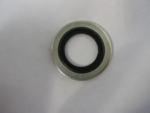

Hallo Alain,
der von dir gesuchte Usit-Ring sollte eigentlich in jeder LKW-, Landmaschinen- oder Staplerwerkstatt
oder auch in einem schon angesprochenen Hydraulikbetrieb zu beschaffen sein, ist da nix Ungewöhnliches.
Falls du bei dir in der Gegend damit Probleme hast miss den Durchmesser der Hohlschraube (bin mir nicht sicher
ob M12 richtig ist) und dann kann ich dir gegen Portoerstattung einen Dichtring schicken.
Zur Not geht auch ein Kupferring, aber um den dicht zu bekommen musst du mit relativ hohem Drehmoment
anziehen, dabei kann dir die nicht ganz so stabile Hohlschraube evtl. abreißen, von daher würde ich das nicht
unbedingt empfehlen.
Aber wie gesagt, das Teil nennt sich USIT - Ring und sollte zu bekommen sein.
Helge
Helge

In meinem Febi-Dichtsatz ist dieser USIT Ring dabei, hat die maße 22x14x1,5 ; noch unverformt.
Gruß Ben

Ben: Der bei mir eingebaute Dichtring hat die Abmessungen 24 x (ca.) 17 x 1,5. Kann es sein, daß beim Einbau damals an dieser Stelle gepfuscht worden ist?
Alain

kommt drauf an, ob wir vom gleichen Innendurchmesser reden. Die 14 mm habe ich innerhalb der Gummidichtung gemessen, die auch noch nie eingebaut war. Die 17 mm könnten ja auch durch Einbau + Verformung an der Gummilippe entstanden sein.
Oder hast Du die 17 mm als Innendurchmesser des Metallrings gemessen? Dann könnte es auch wieder stimmen.
Ich möchte mich da auch nicht festlegen, ob der Ring in dem Dichtsatz korrekt ist, da sind (siehe mein anderer Thread: Lenkgetriebe überholen) auch andere Teile drin, wie die, die aus meinem Lenkgetriebe rausgekommen sind. Der sollte aber passen. Ein 24x17 wahrscheinlich auch, wenn er richtig zentriert liegt...
Gruß Ben

Der Innendurchmesser des Metallringes beträgt 17,2 mm. Die Gummilippe selbst ist recht dünn: ca. 0,5mm so, daß der Durchmesser innerhalb der Gummidichtung ca. 16,2 mm beträgt. Mir scheint, daß die Dicke der Gummilippe im Original (nichteingebauten) Zustand nicht viel größer war, aber ich habe hier - wie schon gesagt - wirklich keine Erfahrung
Alain

Lenkung undicht: Wo bekomme ich so einen Dichtring? Erledigt
Hallo alle,
ich melde mich erst jetzt (nach vier Monaten) weil ich ganz sicher sein wolllte, daß die Lenkung dauerhaft dicht ist. UND? Sie ist es in der Tat: Es hat wirklich super geklappt
und zwar:
Ich habe so einen Ring (sogenannten "USIT-Ring")
bei einem Internetshop besorgt (kostet
um die 0,40 EUR), eingebaut, fertig!!!!!!!!!!!!!!
Die genaue Bezeichnung des Dichtrings:
Bonded Seal 16,7 x 24,0 x 15 mm
MIS/NBR selbstzentrieren. Weiß zwar nicht was MIS/NBR bedeutet, meine irgendwo gelesen zu haben, daß das Metall des Ringes "mittelweich" sein soll (es soll sich ja an die runde Form des Lenkgehäuse anpassen können.
Ich möchte mich an dieser Stelle erneut wirklich bei allen bedanken, die mir aus dieser ausgesprochen beschiessener Lage durch ihren Raten herausgebracht haben.
Viele Grüsse
Alain
Viele Grüsse
Alain
Re: Lenkung undicht: Wo bekomme ich so einen Dichtring?
ich muss mal diesen Thread aus der Versenkung holen. Die besagte Leitung mit der Hohlschraube außen ist kurze Zeit nach dem Einbau eines generalüberholten Lenkgetriebes undicht geworden. Folgende Szenarien haben sich bislang abgespielt:
- Hohlschraube mit 45NM festgezogen, immer noch undicht.
- Hohlschraube, Viton-Dichtring und den hier erwähnten USIT-Ring in mehrfacher Menge besorgt.
- Inbusschraube beim Rausdreh-Versuch rundgedreht.
- Kollegen von einer Meisterwerkstatt beauftragt, die Schraube inkl. Dichtungen zu tauschen.
- Mit Hammer und Meisel hat die Hohlschraube nach 1,5h nachgegeben.
- Beim Erneuern der Hohlschraube hat laut Aussage des Meisters ein weiterer USIT-Ring oben gefehlt, obwohl dieser lediglich unten am Lenkgetriebe sein darf
- War dann natürlich wieder undicht.
- Alle Ringe erneuert und mit 35 NM angezogen, wieder undicht.
Habt ihr eine Idee, wie ich diese Hohlschraube bzw. Leitung dicht bekomme? Scheinbar haben ja in der Vergangenheit einige Leute das Problem gehabt.
Schönen Gruß
Serdar
Schönen Gruß
Serdar
