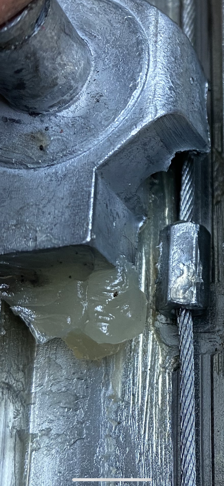

Heute bei der Kälte hab ich Dummerweise auf den Fensterheberknopf gedrückt. War festgefroren . Klack hat es gemacht
Nun geht das Fenster runter aber nicht wieder rauf. Ich vermute das dieser nippel aus dem Schlitten gerutscht ist. Es gibt ja so eine Anleitung dafür.
Ich habe ein Bild ( schlechte Qualität ) wie es bei Audi gemacht werden soll.

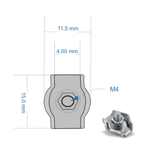

Diese Klemmnippel suche ich. Hat schon mal jemand diese ( anderen Bilder ) Schraubnippel probiert ? Sind für 2mm Seile . Gut wäre auch ein passender Quetsch nippel .
Hat da jemand ne Idee oder sogar schon Erfahrungen ?

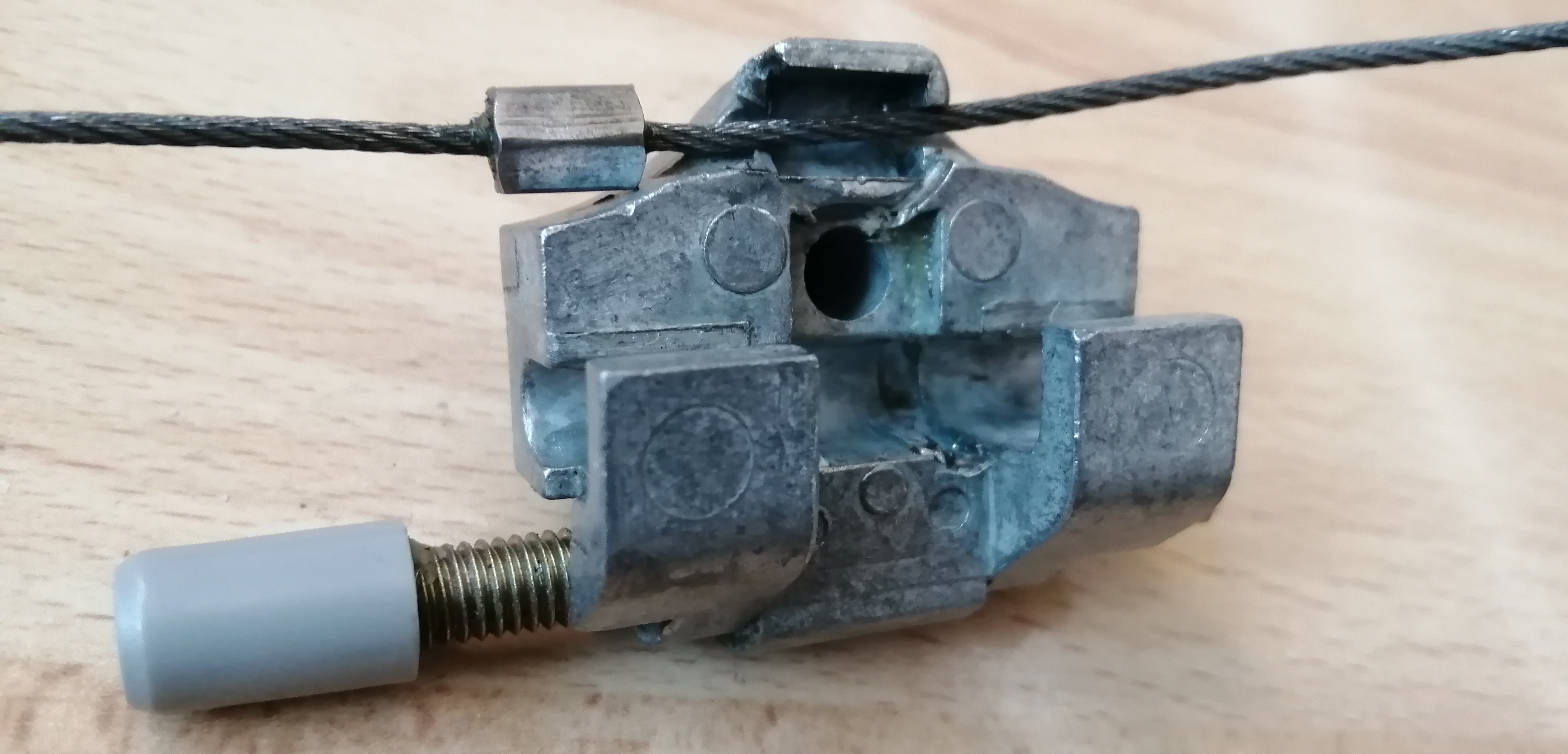

Ich bin mit einer Klemmhülse gescheitert (hat es immer runter gezogen oder die Hülse ist gebrochen weil ichs zu fest gemacht habe). Habe dann ein Blech in passender Größe geschnitten, ein Gewinde geschnitten, das drauf geschraubt und dann noch einen Bindedraht als Backup über beide Seiten gemacht. Das häkt jetzt schon mindestens 6 Jahre. Irgendwo in der Selbstdoku war da auch ein Bild, von dem ich mir das mit dem Blech abgeschaut hatte.

jetzt hab ich den Motor mal ausgebaut.
So wie ich es mir gedacht hatte ist der Nippel raus. Ein kleines bisschen gebrochen am Schieber.
Jetzt muss ich basteln oder Neukaufen.
Holger

Wie wäre es denn mit einem Schraubnippel vom Mofa....
Gibt es für kleines Geld, wurden immer an den Gaszügen und Bremszügen genutzt.
Habe mich noch nicht genau mit der Seilführung beschäftigt, wäre jetzt nur mal eine Idee von mir...

Kann man die nicht sobald sie am Drahtseil dran sind wieder verlöten oder ähnliches, das müsste doch irgendwie machbar sein!?
Audiquattro20V
- Beiträge: 496
- Wohnort: Hamburg
Re: Reparatur Fensterheber Seilzug
Können bestimmt. Aber hält das dem Druck stand?
Ich dachte eher etwas drüber stecken und dann verpressen. So einen kleinen 2. nippel
Holger
Holger
