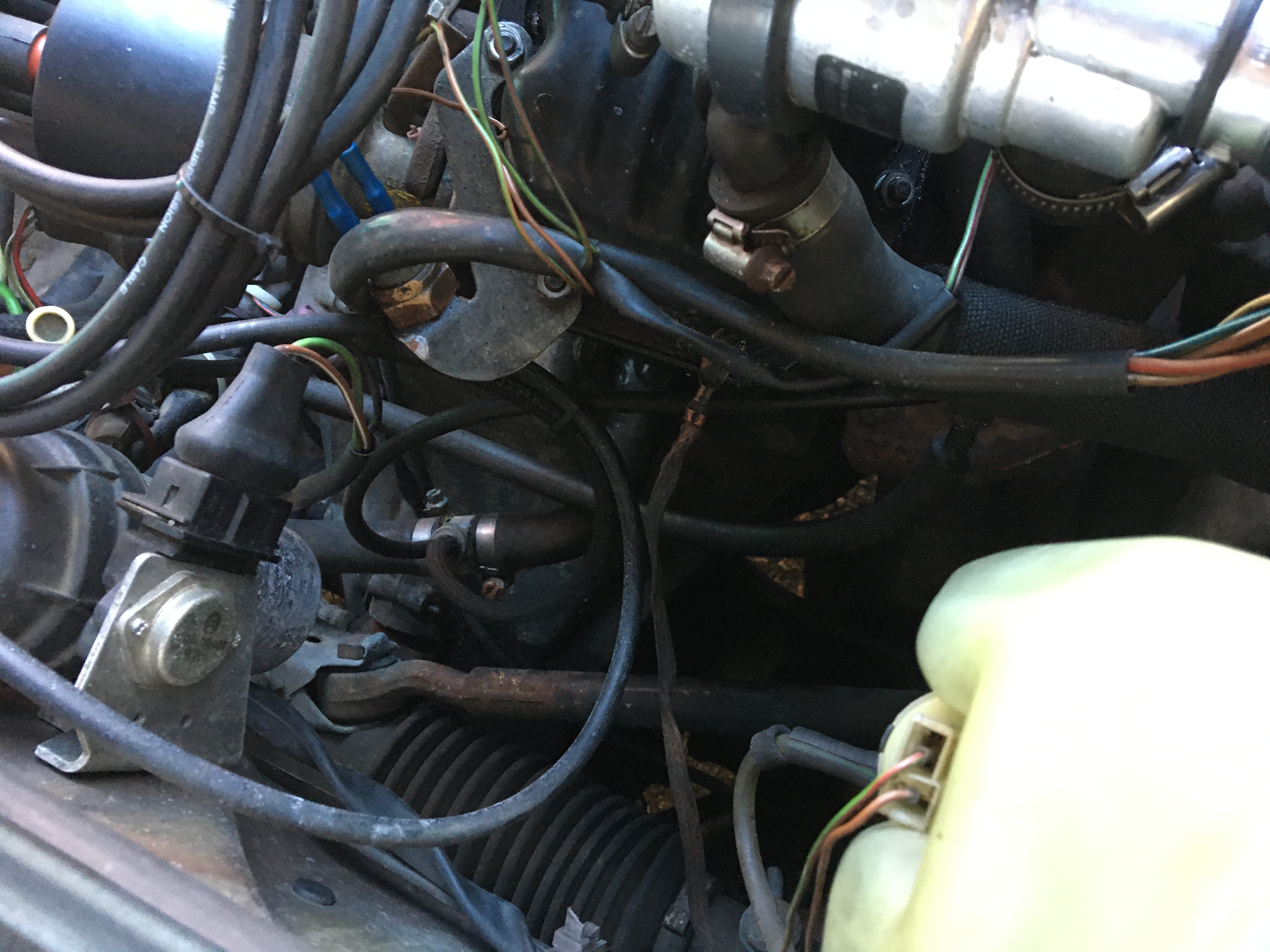

Einer meiner Kühlwasserschläuche ist heute undicht geworden und lässt das Kühlwasser nun langsam aber sicher ab. Hab um heimzukommen provisorisch mit Tape etwas abgedichtet. Will mir jetzt natürlich einen neuen Schlauch holen aber weiß nicht genau nach welchem ich suchen soll.
Hier zwei Bilder die ihn zeigen wo er sitzt:
Weiß wie dieser Schlauch genau heißt und wo ich Ersatz dafür bekomme?

demnach sollte es der 431819371E sein.
Den habe ich jetzt nur bei der Tradition gefunden.
Allerdings ist da bei dir anscheinend ein nicht originaler Geber/Ventil dazwischengesetzt (Kaltlaufregler?).
Ich kenn es nur, dass der Schlauch direkt bis zum Wärmetauscher durchgeht (Außer bei Klima).
