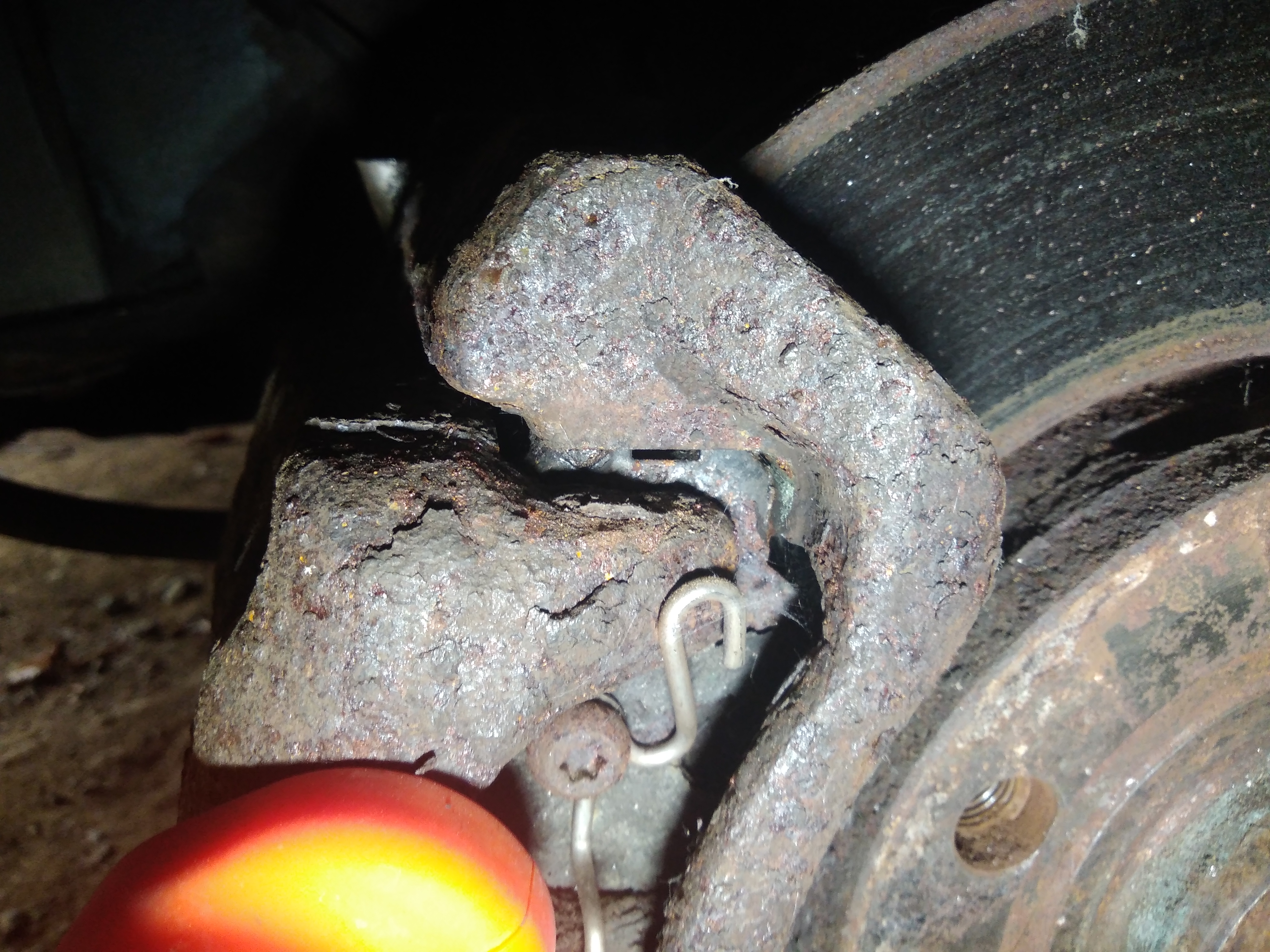

Am besten du machst mal ein Foto vom Bremssattel. Endweder ist es ein ATE 57 oder Girling 60. Dann kann man weiter sehen.

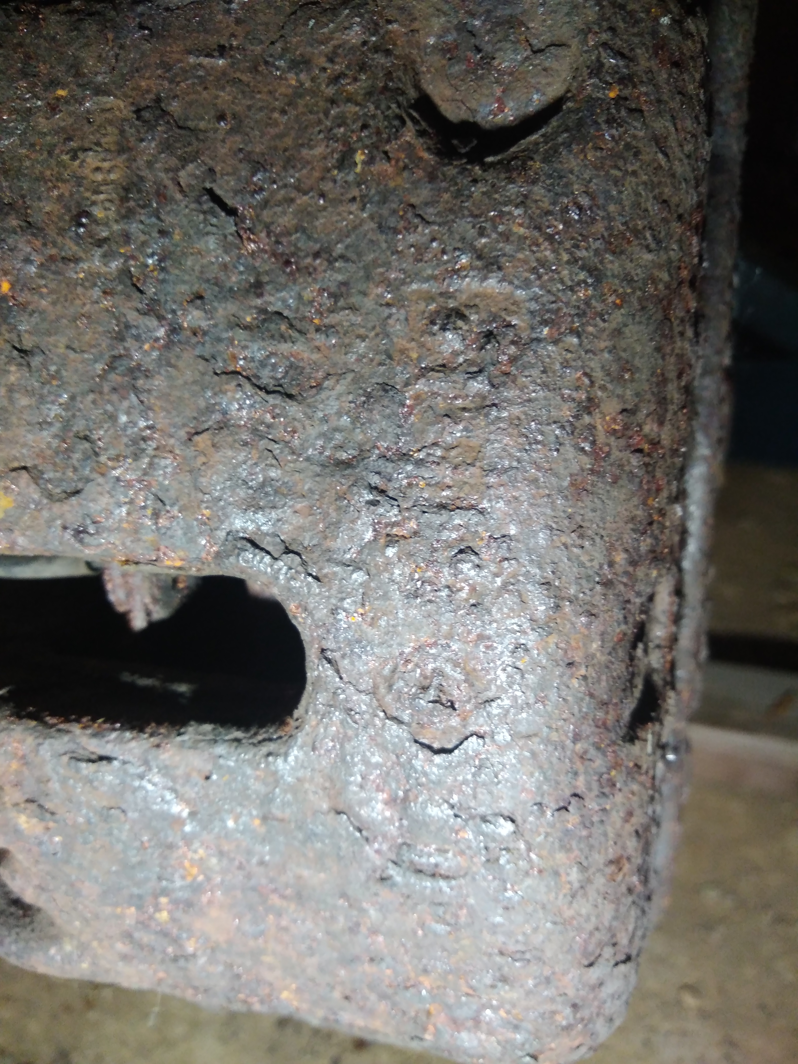

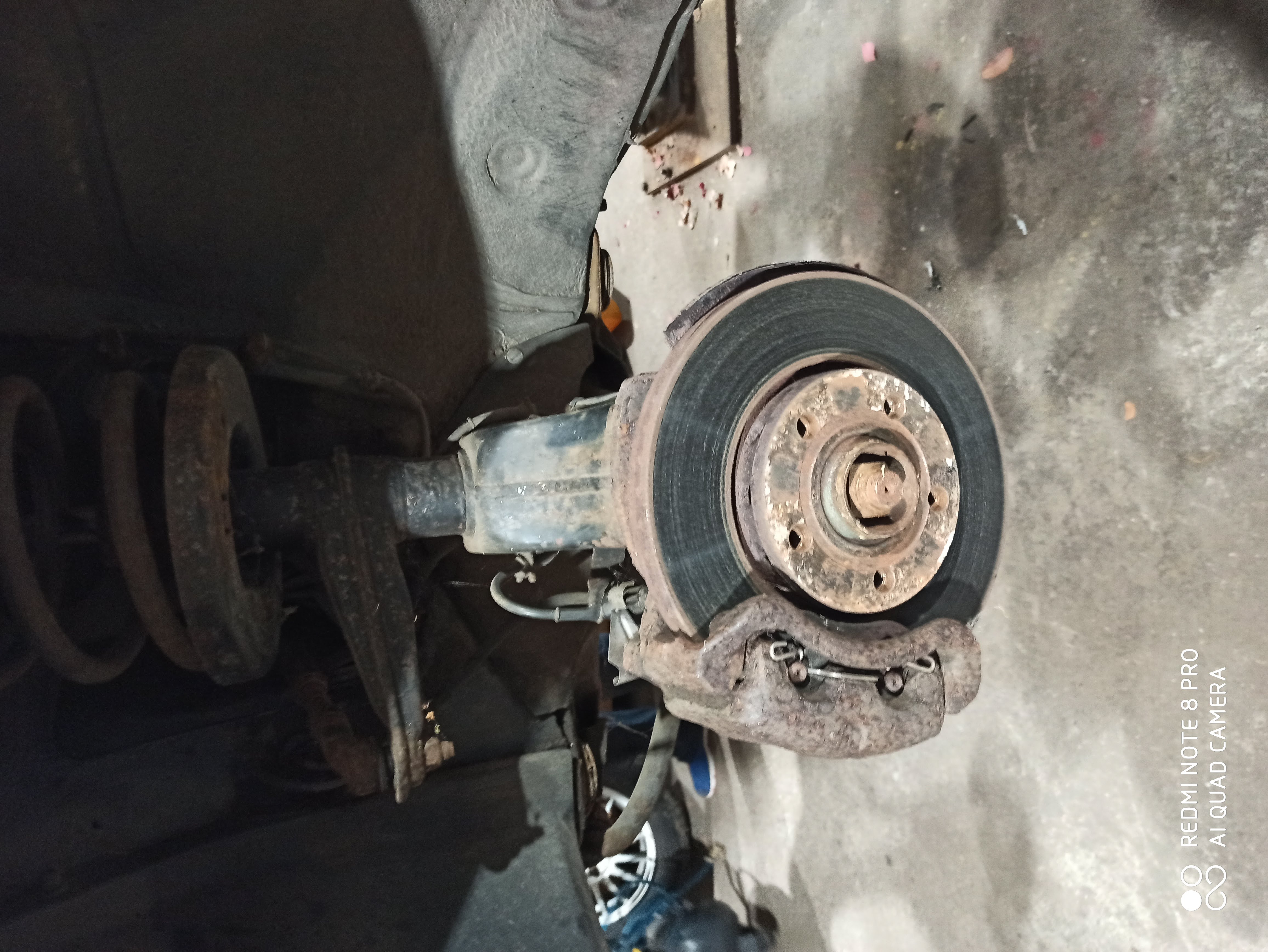

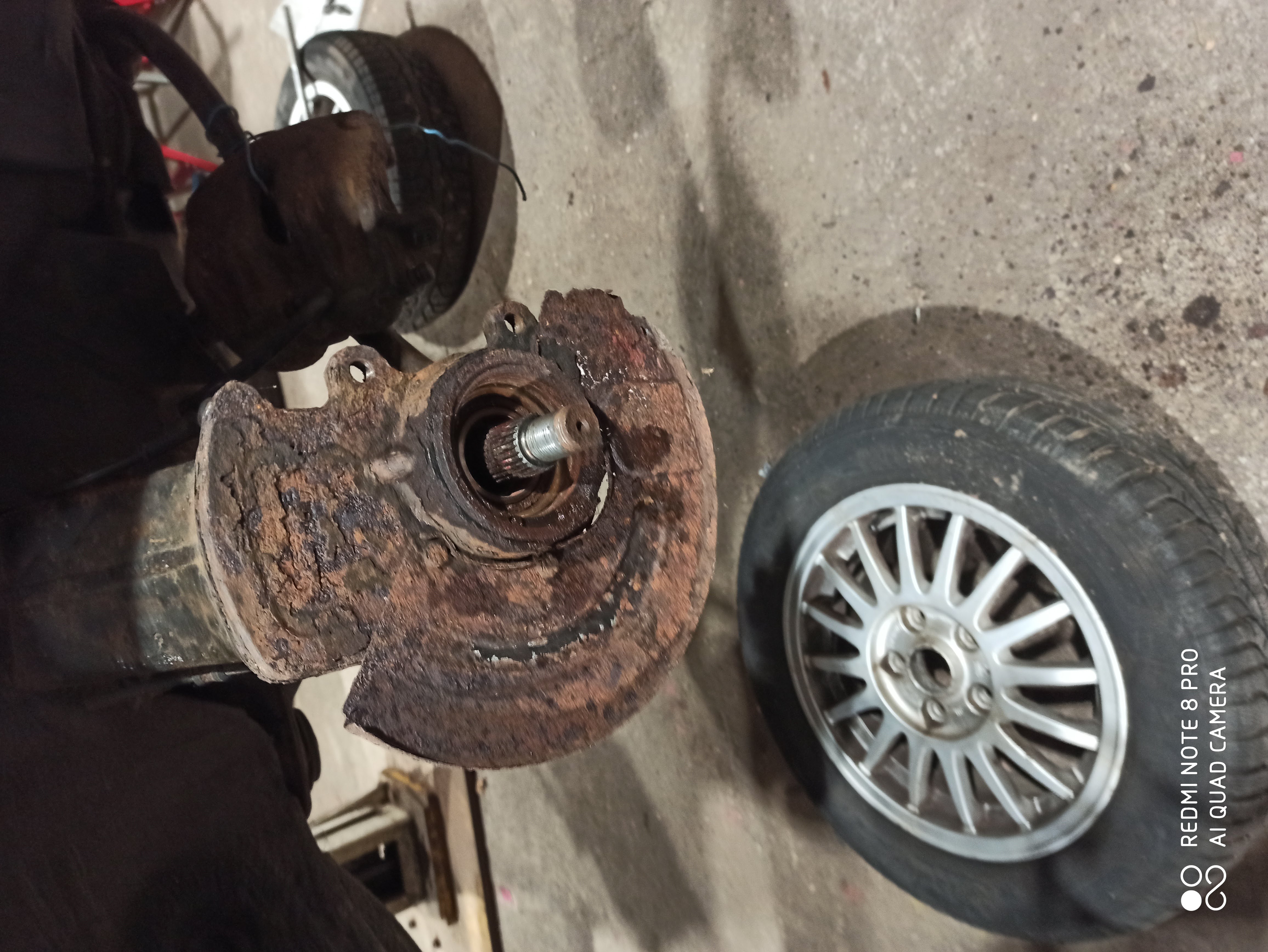

Hallo Poldy,

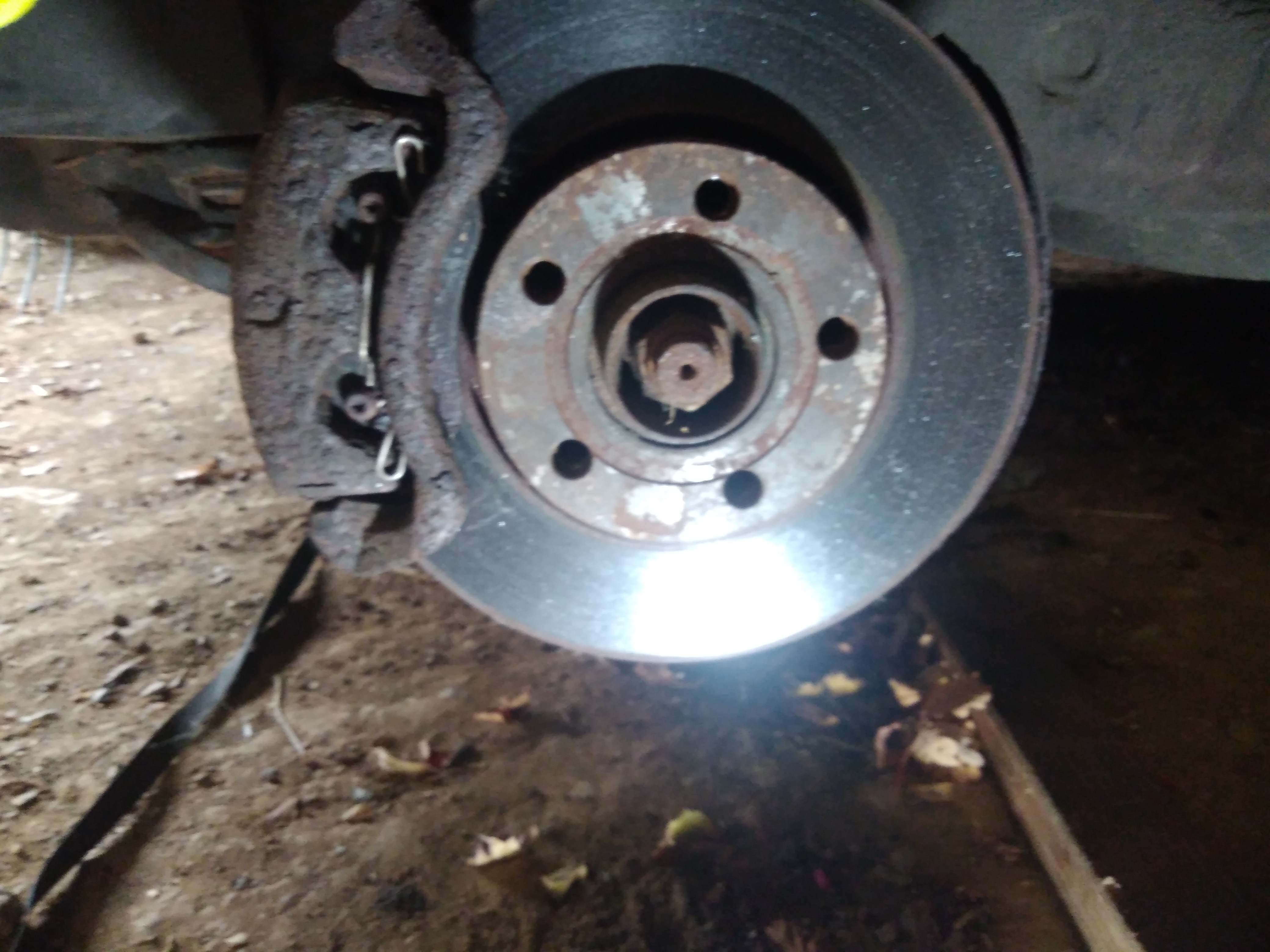

bin gestern zur Scheune gefahren und habe Bilder gemacht.
Der Sattel sieht schlimm aus den werde ich dann auch ersetzen müssen.
Das was ich erkennen konnte ist das es ein Girling Sattel ist, sollte eine Zahl davor gestanden haben kann man ein 6 erahnen.
Die Scheibe konnte ich grob messen (ca.274-276mm) da ich in der Scheune kein Werkzeug habe.
Der Umzug in die Werkstatt ist erst für Ende Oktober geplant.
Wenn ich das richtig sehe hat die Nabe einen Lochkreis von 112mm.
Felge
Felge
Sattel Girling
Sattel Girling
Andreas

Beiträge: 8506
Re: Wiederbelebung 100 Turbo MC1
is ne Girling G60 (Doppelkolben) Bremse die da vorne so übel ausschaut, und ja LK = 5x112
Beiträge: 8506
helldiver hat geschrieben: 15.10.2020, 12:25 Die Scheibe konnte ich grob messen (ca.274-276mm) da ich in der Scheune kein Werkzeug habe.
Angabe sollte passen, Bremsscheibe 276X25-5/112 ab F 44-G-073 363.
Davor, also bis F 44-G-073 362 wäre es ne 280X22-5/112 Bremsscheibe gewesen.

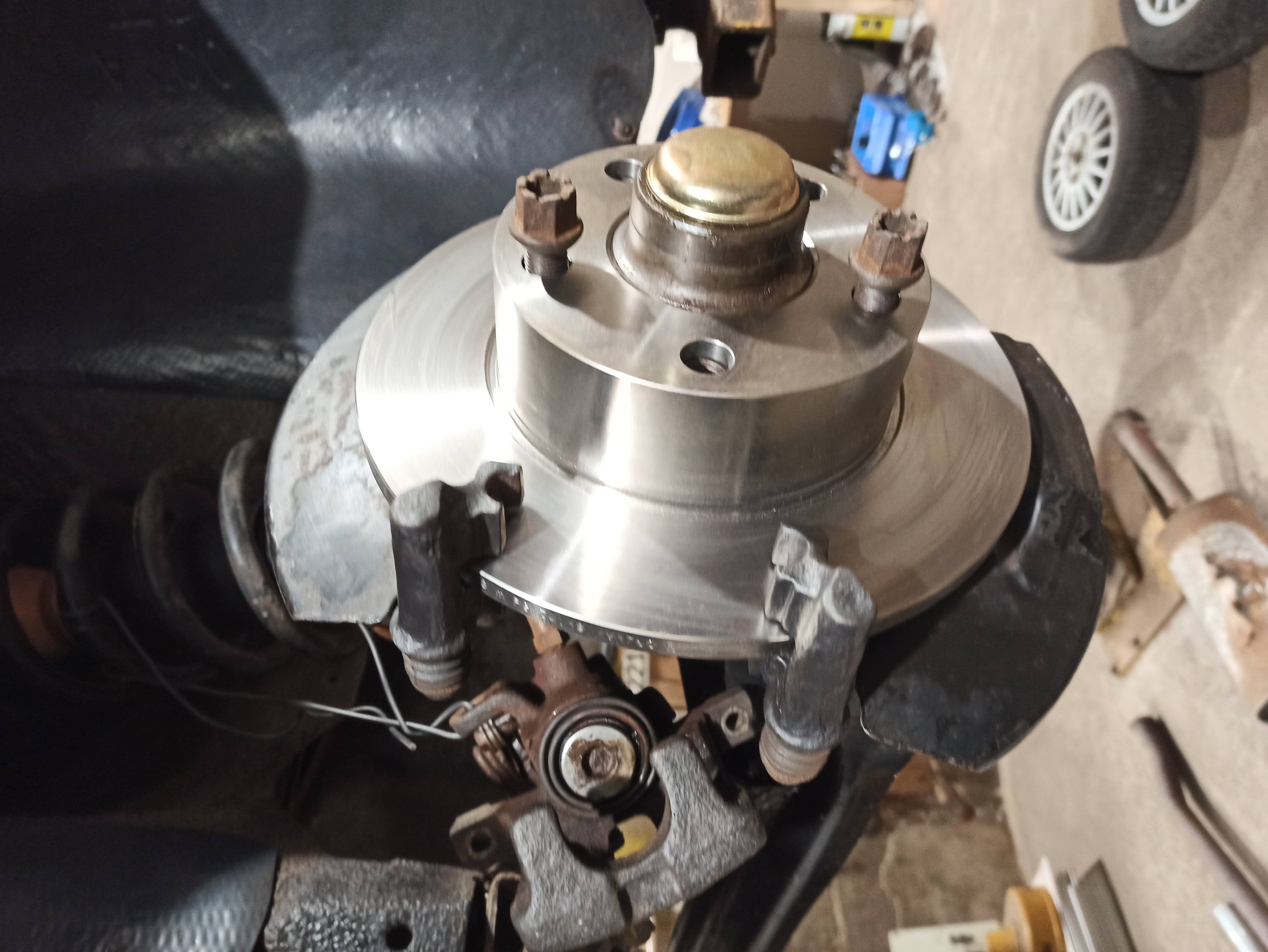

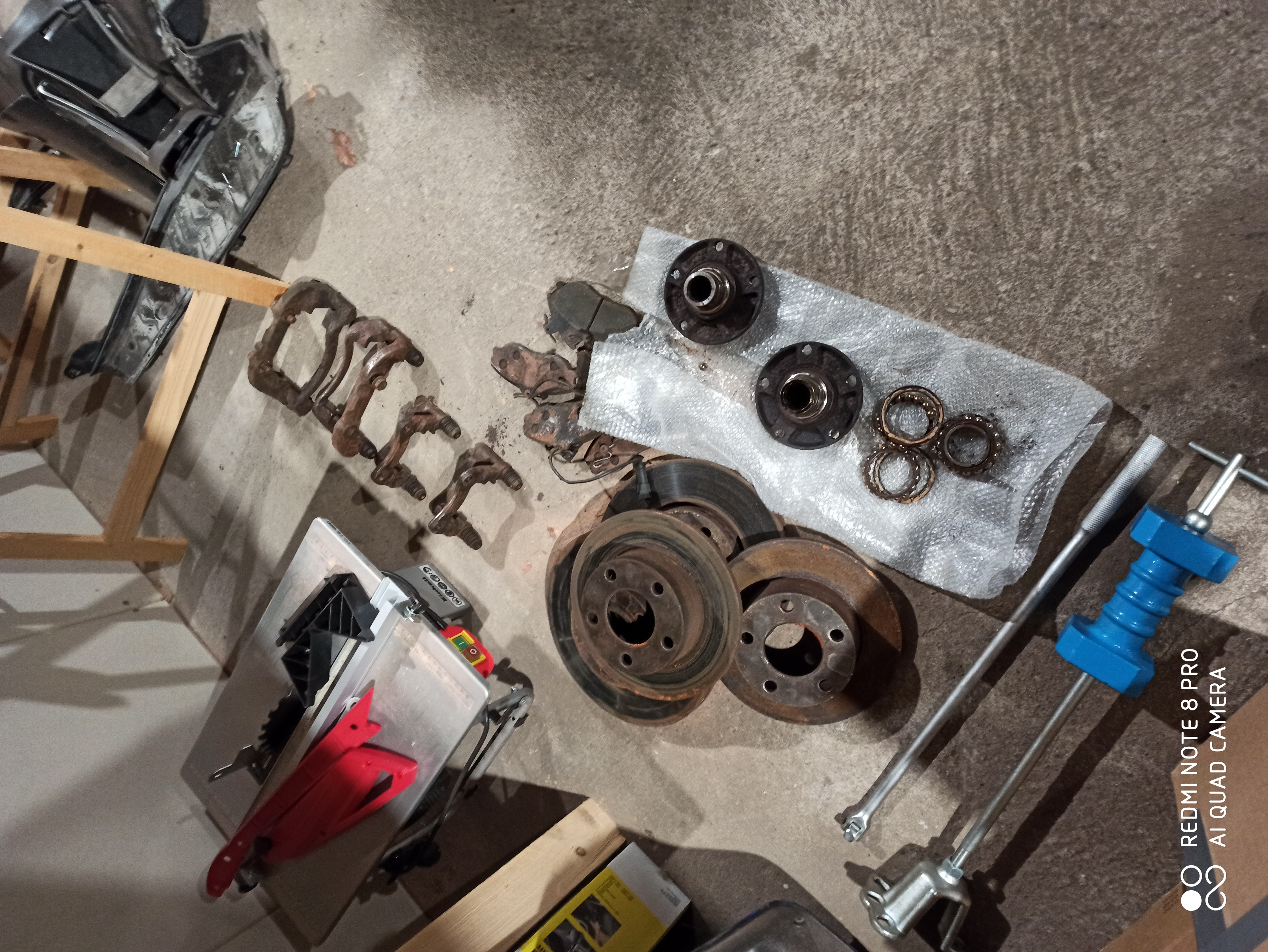

Hallo zusammen.
ich bin voll dabei mit der Sanierung.
Radlager
Bremsanlage
Sensor Ringe ist Montag Abend erledigt.

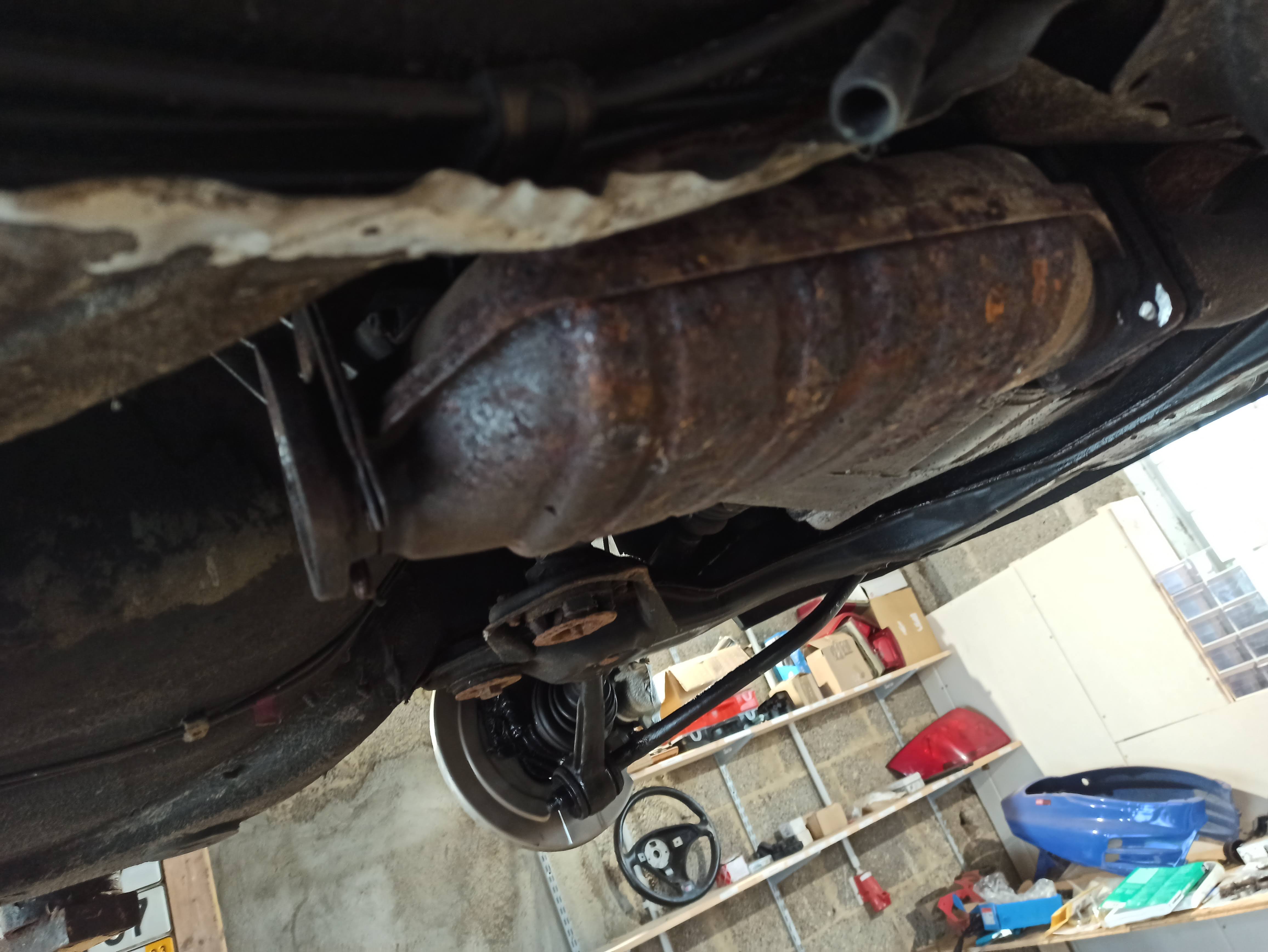

Was ich Suche ist ein Mittelschalldämpfer für einen Fronti MC1 01/87 was ich mal gehört oder gelesen habe ist das einer vom V6 passen soll unter Verwendung eines Stücks vom Originalrohr. Vielleicht kann mir einer einen Tipp geben
Andreas

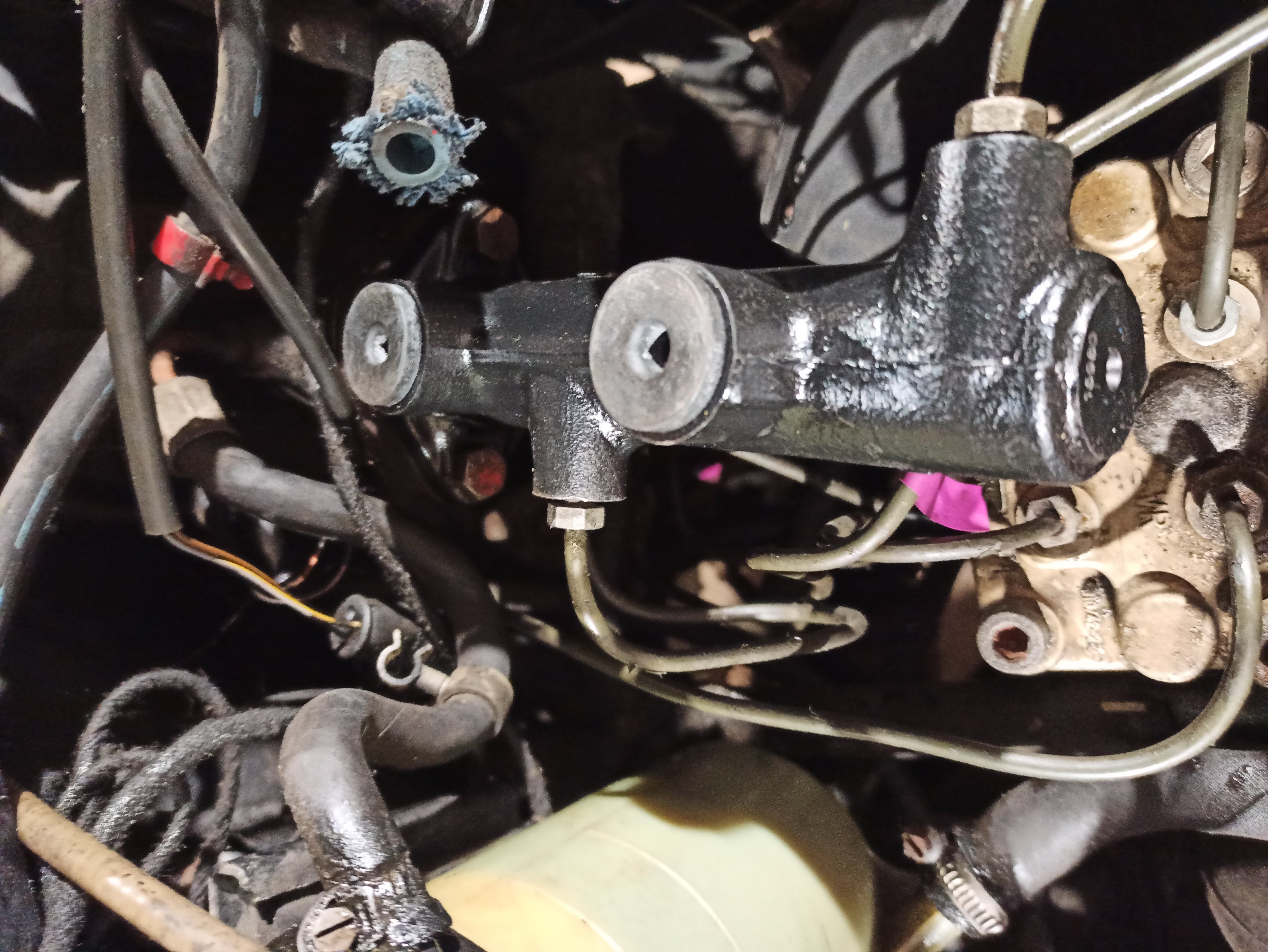

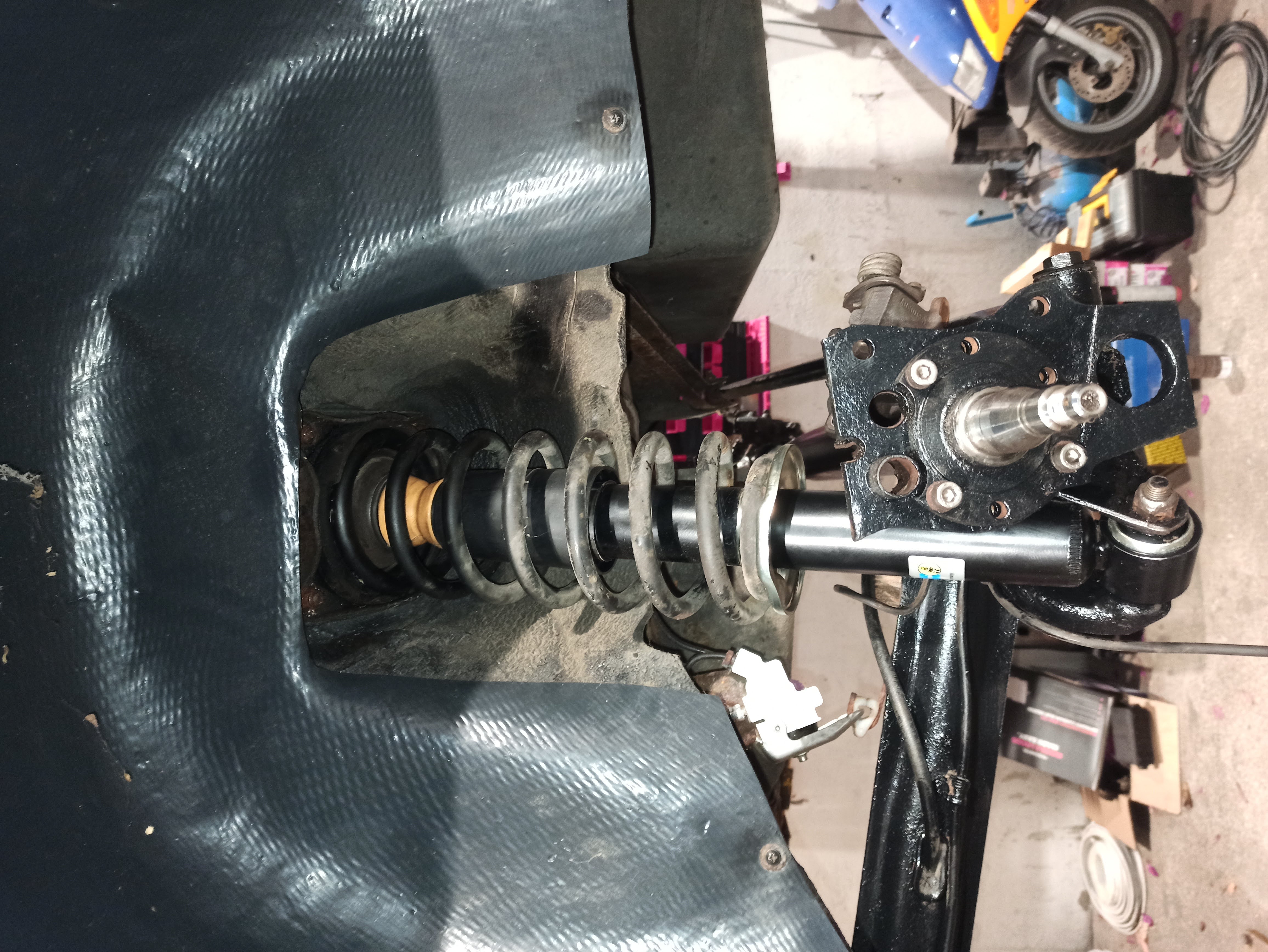

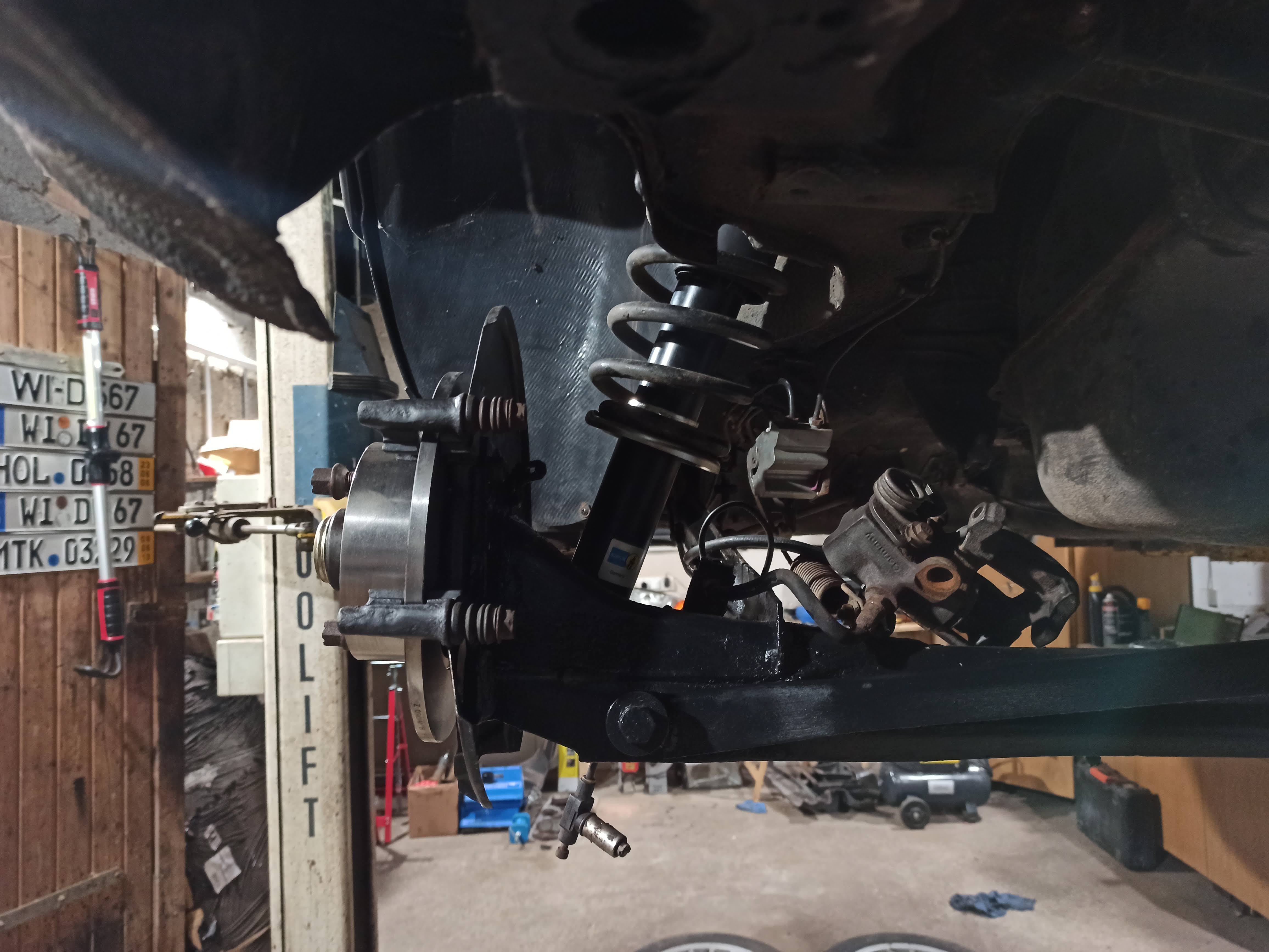

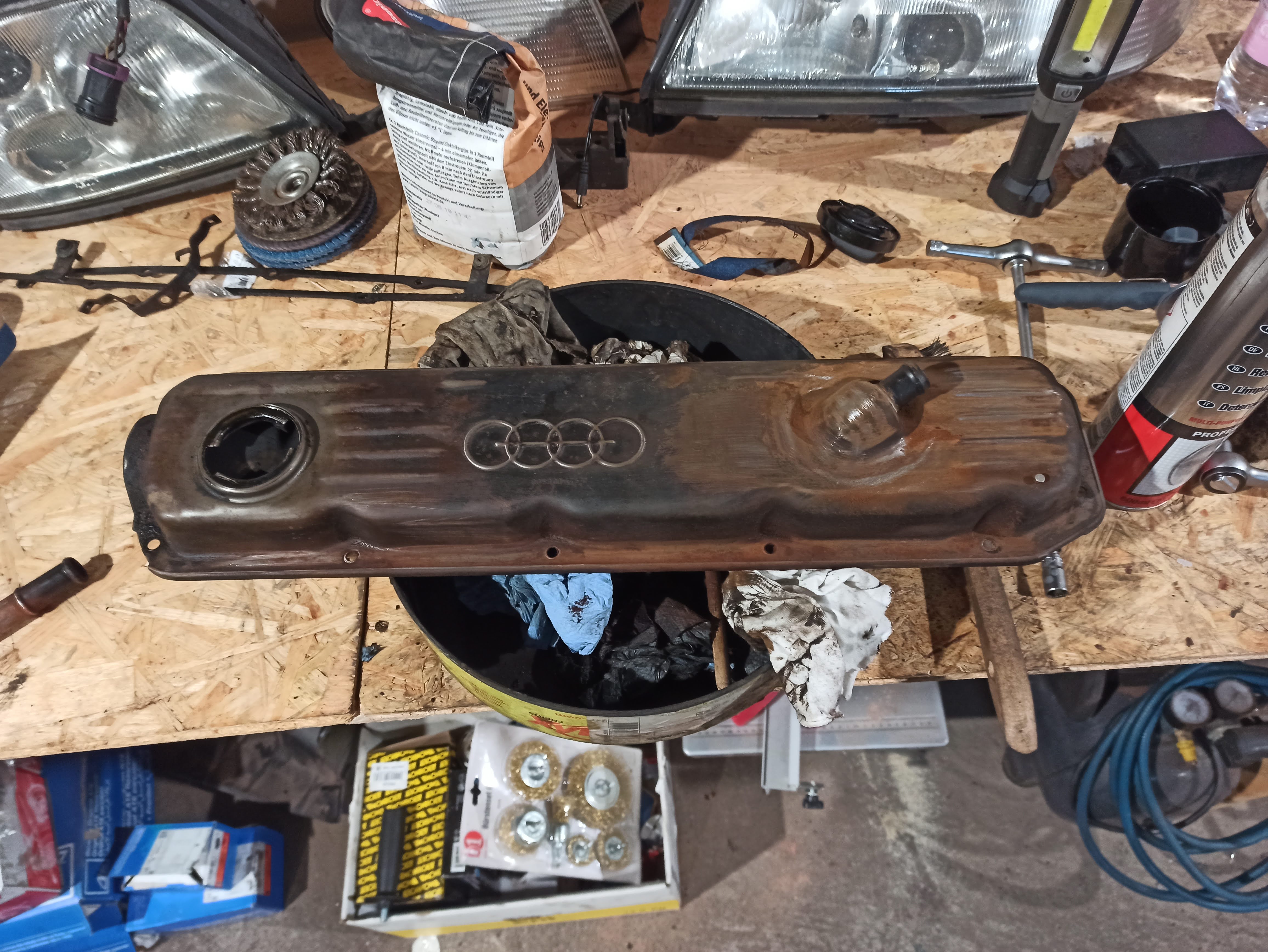

ich wollte mich mal melden zwecks Update,
Langsam kommen wir auf die Zielgerade, eins steht fest lange Standzeiten sind absolutes Gift für eine Fahrzeug.
Was haben wir bisher gemacht:
Bremsanlage:
- vorn Scheiben, Beläge, Sättel, Bremsschläuche
- hinten Scheiben, Beläge, Sättel überholt, Schläuche
- Handbremse alle Seile
- Hauptbremszylinder erneuert

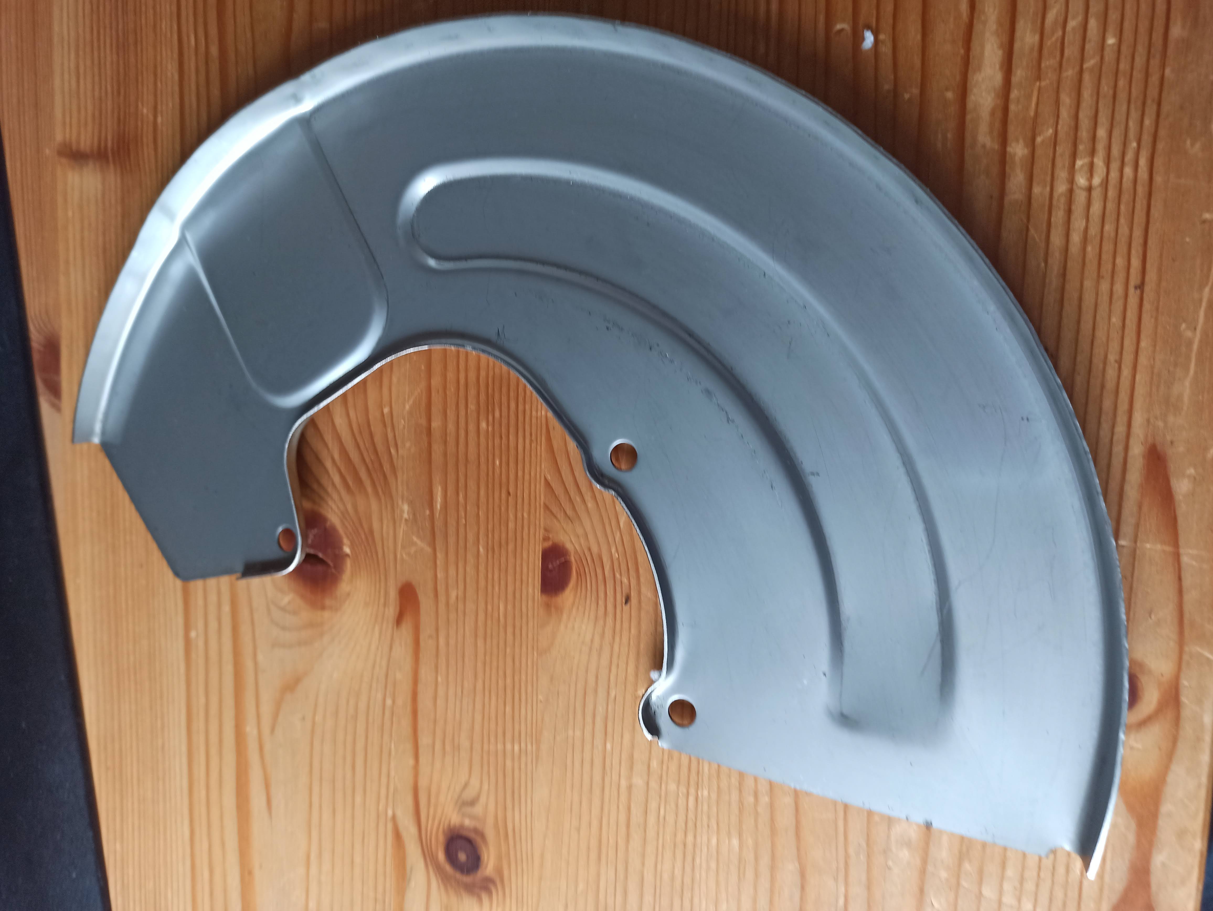

- vorne Ankerblech erneuert (Edelstahl)
- alle Leitungen
Fahrwerk.
- vorn und hinten Radlager
- vorn und hinten Stoffdämpfer
- vorn Sensoringe getaucht
- hinten Sensoringe aufgearbeitet
- defekte Gummis getauscht
- alles möglich entrostet
Abgasanlage:

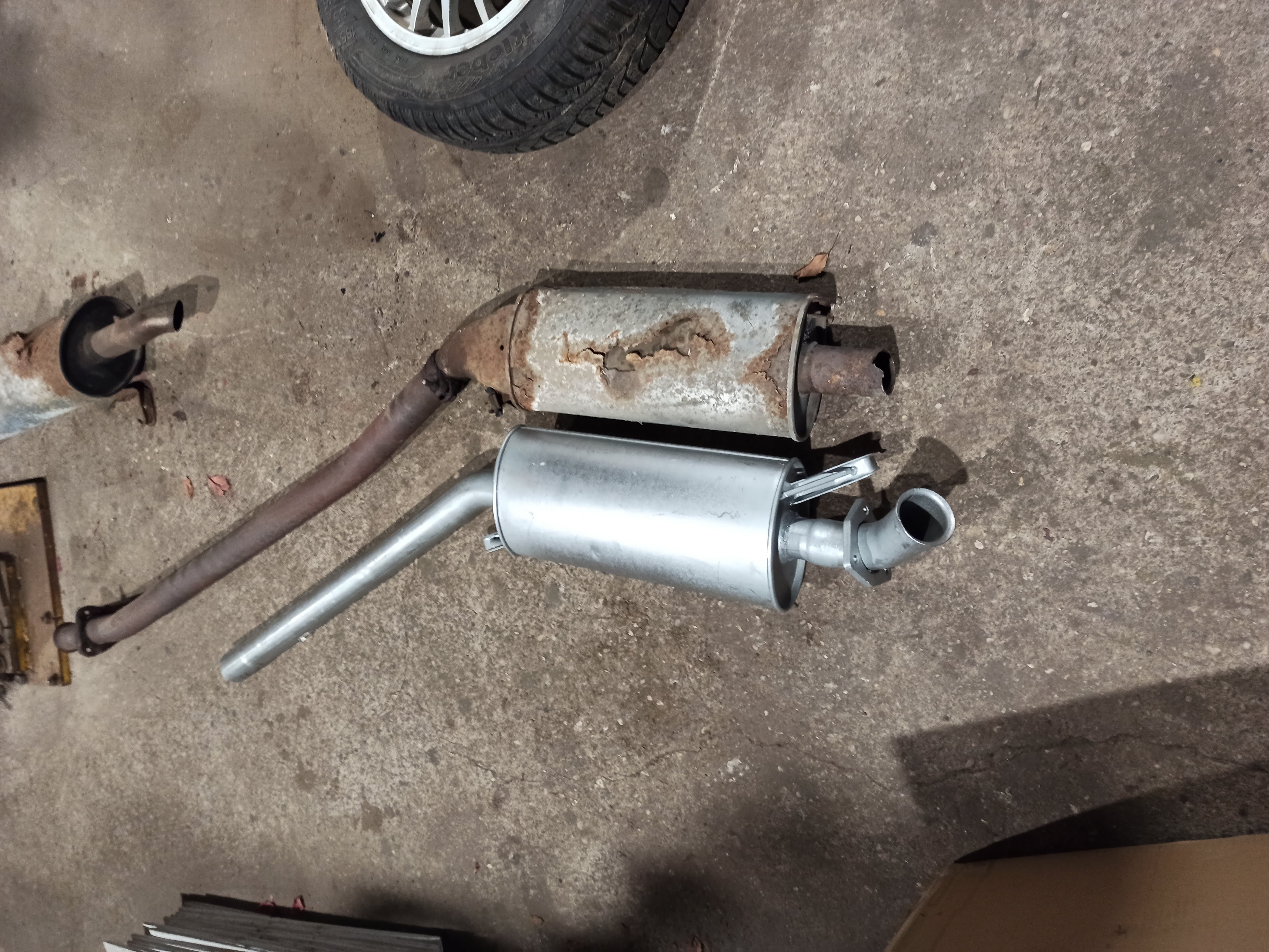

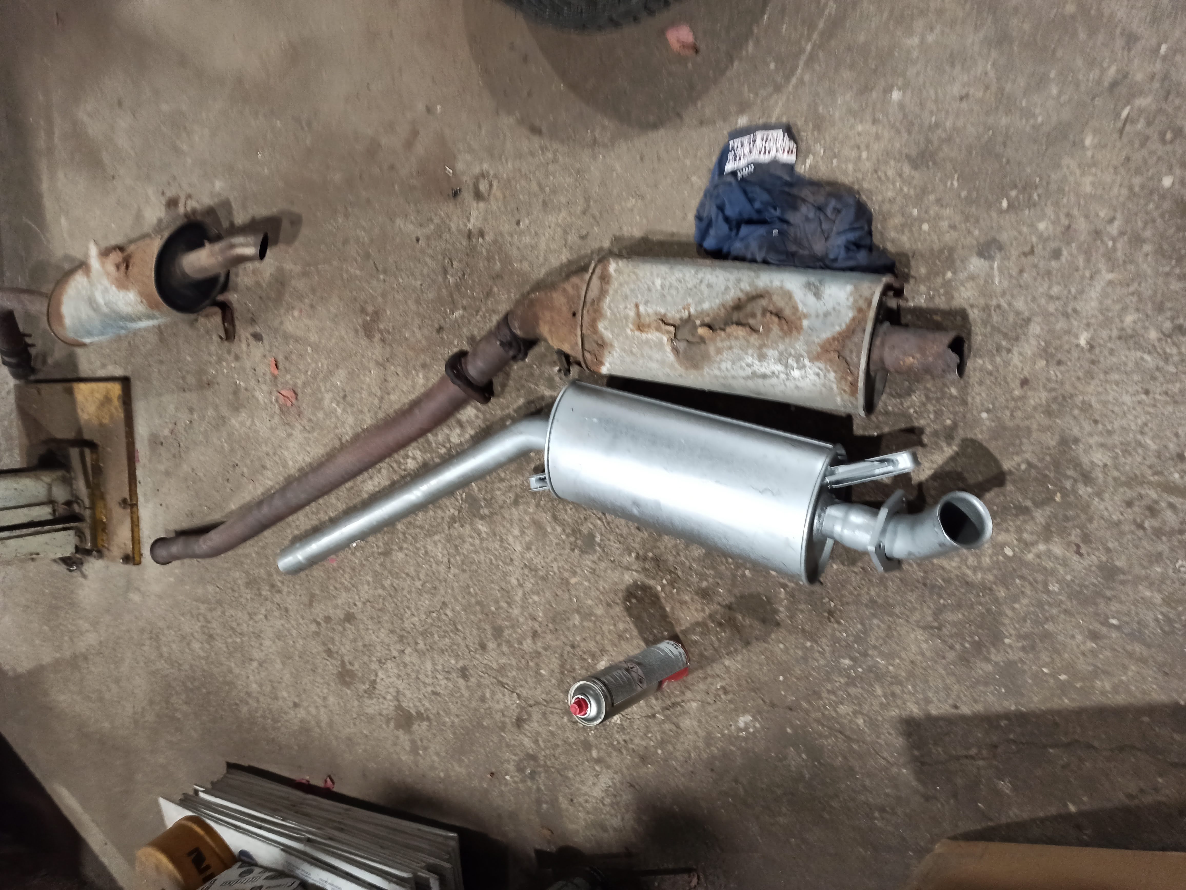

- Endschalldämpfer
- Mittelschalldämpfer
- Katalysator
- Lambdasonde
Motor:
- Zahnriemen
- Wasserpumpe
- Radialwellendichtring an der Kurbelwelle
- Leerlaufregelventil gereinigt
- Unterdrucksverschlauchung instant gesetzt
- Multifuzzi ersetzt
- Temperaturfühler/geber oben
- Schlauch Ladeluftkühler zur Ansaugbrücke (Oval)

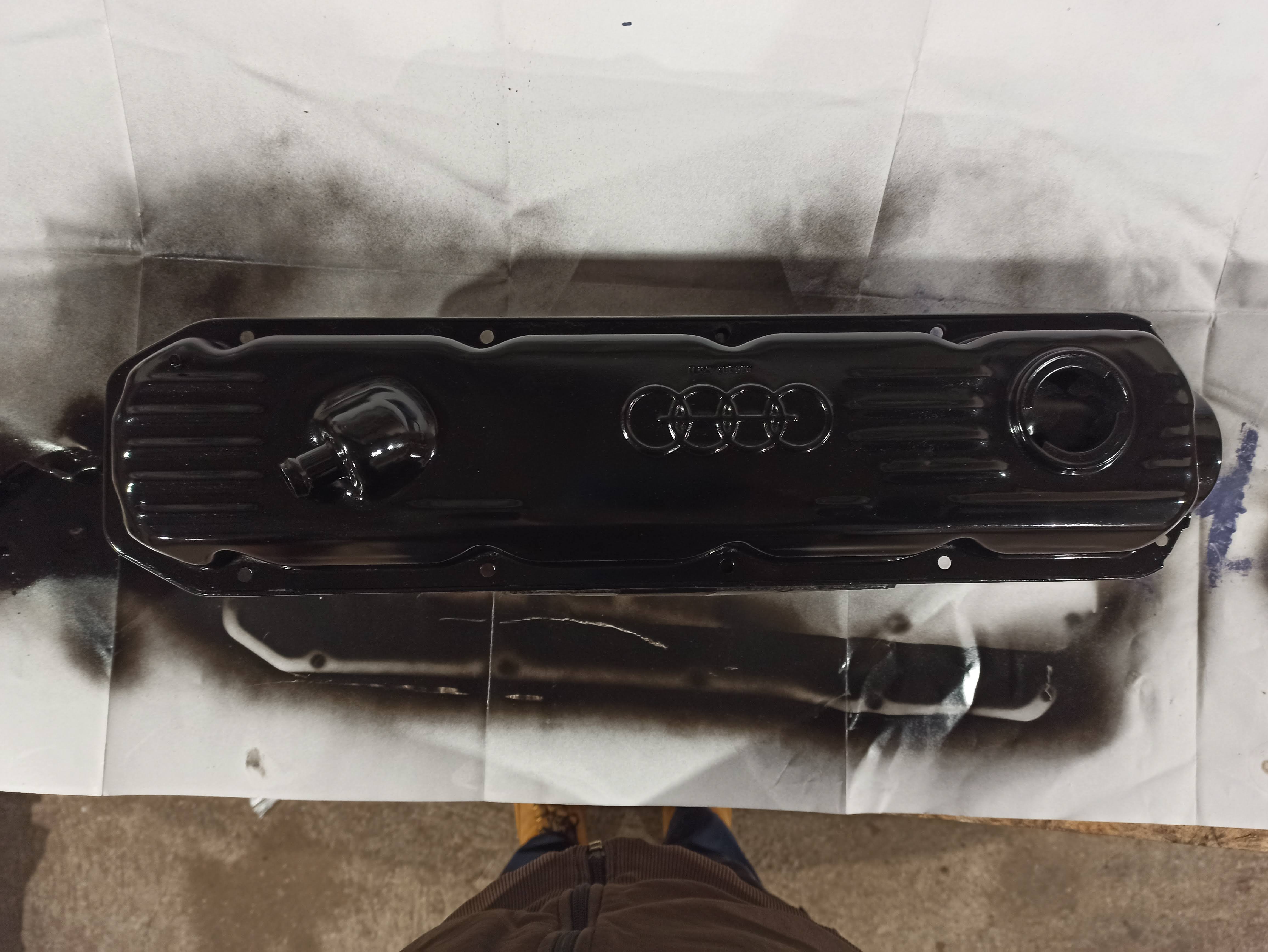

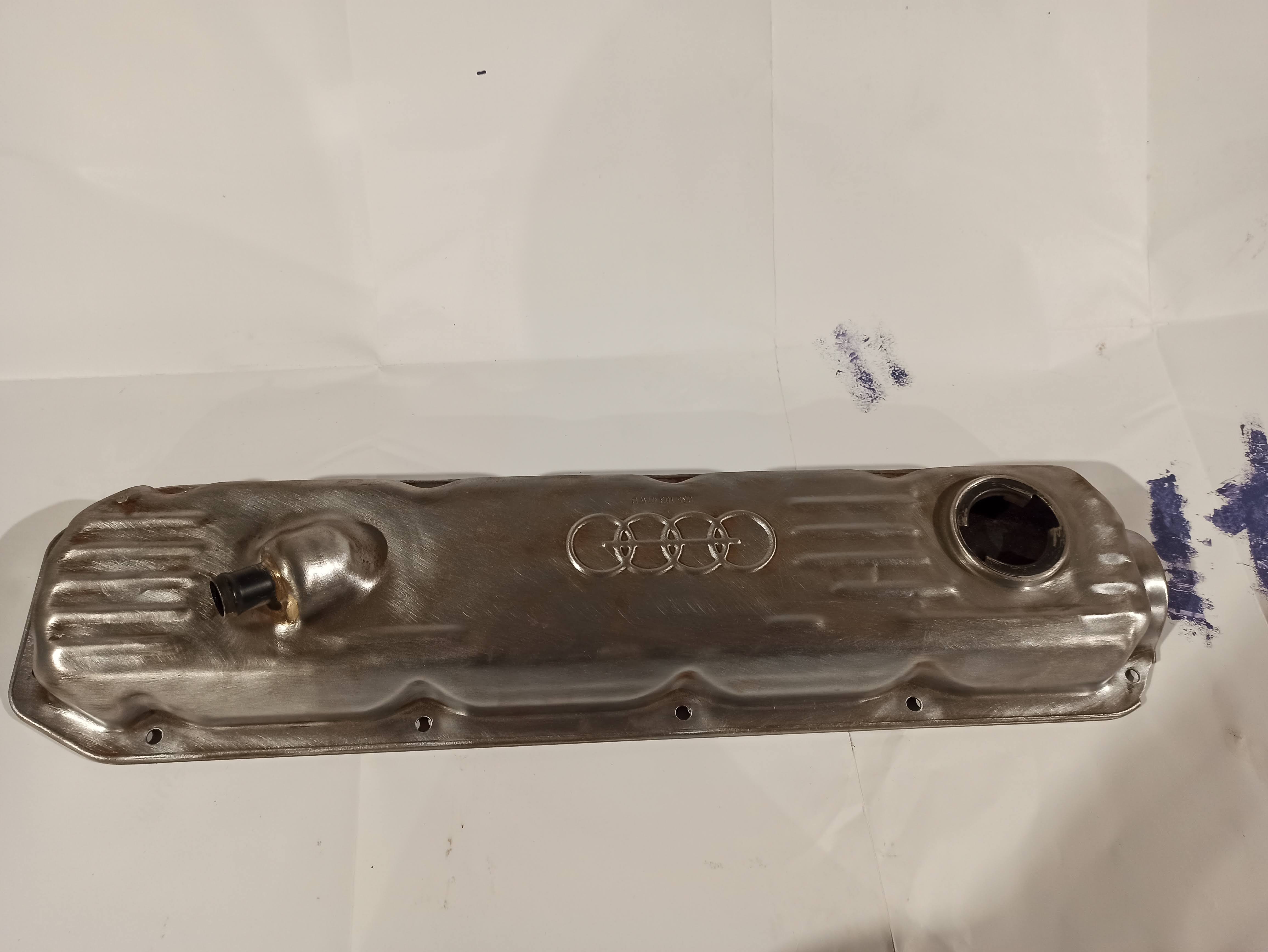

- Ventildeckeldichtung
Elektrik: sind wir gerade dran
- Kabel, Kabel und nochmal Kabel
- Spannungskonstanter im Kombiinstrument
Sobald ich es geschafft habe gibt es mehr Bilder
Andreas
