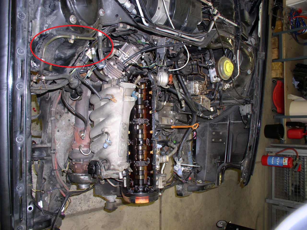

ich bin gerade auf der Suche nach den drei Benzinleitungen (8x1mm), die vom Unterboden am rechten Längsträger lang, Richtung K-Jetronic verlaufen.
Zwei kann ich laut Akte finden. Die dritte finde ich allerdings nicht. Anbei ein Bild von der Gesuchten.
Hat jemand zufällig die Teilenummer / Bildtafel in AKTE (*Produktname ersetzt*)

danke, aber ich suche die fertig gebördelt. Leitung und Mutern habe ich. Ich will mir nur an der Stelle nicht den Wolf bördeln.

Zu finden in AKTE Hauptgruppe 2 Untergruppe 1 Bildtafel 46-10 Pos.9
Mit 8 (acht) mm Durchmesser 443201991R
Gib es bei Audi Tradition
Gibt es dieses Rohr auch als 6x1 mm ? Scheint im 4Zylinder PH Baujahr 1990 verbaut zu sein,
aber AKTE sagt es sei ein 8mm Rohr
