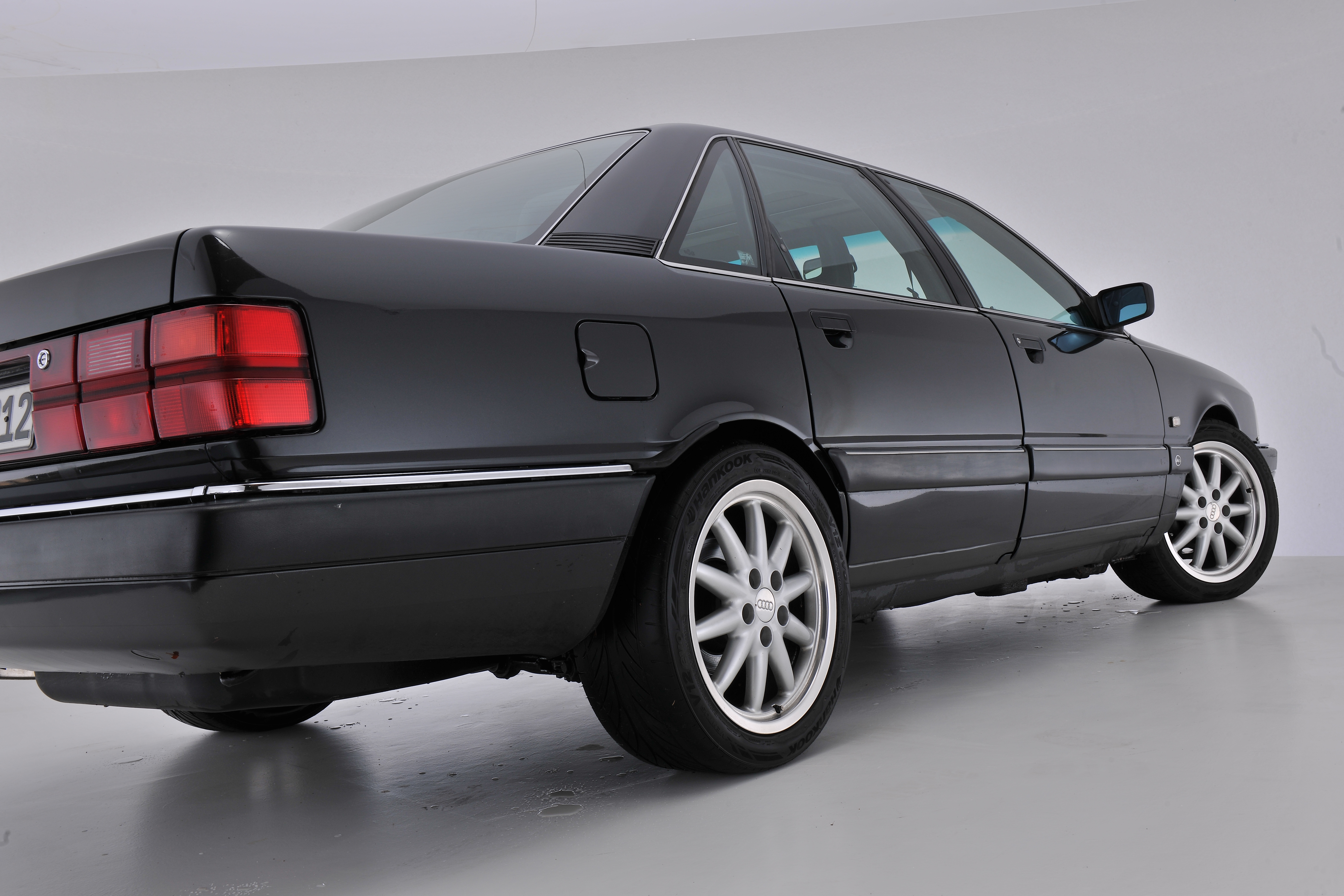

nach einigen Jahren des Aufbaus bin ich kurz vorm fertig werden...bin gerade dabei, die Stosstangen anzupassen..
Meine Frage, hat jemand ein (Detail) Foto vom Spaltverlauf der hinteren seitlichen Chromleisten?
Bei mir sieht es so aus, das ich am Radhaus ca 5mm Spalt habe, wobei ich da nicht viel machen kann, da sich die Chromleisten mit Distanzen unten auf der Stosstange abstützen...im Verlauf nach hinten geht der Spalt auf 0, auch die lange hintere Chromleiste parallel zur Kofferraumkante macht keinen Spalt...
gehört das so?
Danke

Wenn du meinst dass sich die lange Chromleiste auf die Stossstangenhaut legt dann gehört das nicht so, der Spalt zwischen Chromleiste und Stossstangenhaut zieht sich gleichmäßig rum.
schönes Detailfoto vom User "angstbremser"
der Mann möge mir das Posten des Bildes nicht Übel nehmen...

Herzlichen Dank,
tolles Foto, alles erklärt...
ich werde die Stoßfängerträger etwas runtersetzen, und die abgebrochenen Distanzen an der Unterseite wieder ergänzen
Danke
