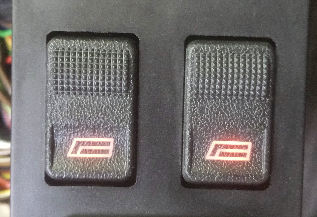

Ich hab mir mal erlaubt beim Chinaman Fensterheberschalter zu kaufen, weil die Fotos im Shop so detailreich waren, daß ich dachte: "So schlimm sehen die ja garnicht aus".
Da meine einen Wackelkontakt haben, wollte ich zumindest den der Fahrerseite ersetzen.
Und was soll ich sagen: Geil.
Beleuchtung: Geil
Druckpunkt: Geil.
Oberfläche: Geil.
...und der Preis natürlich: Obergeil.
Schalter vorn neu, hintere Schalter alt. Nahaufnahme Eingebauter Zustand Wenn man bedenkt, daß bei eBay alte, schmierige Schalter für 14€ verkauft werden und mich 3 Stk. jetzt unter 9€ gekostet haben, denke ich kann man nix falsch machen.

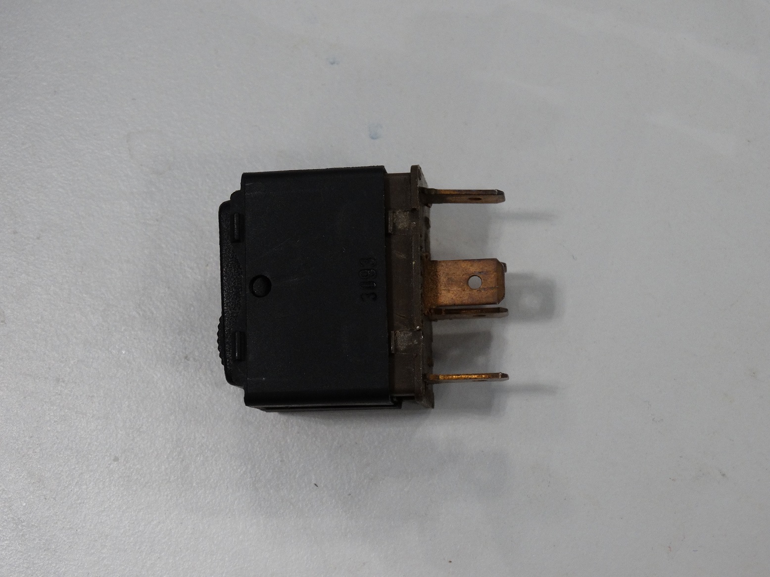

Falls es euch da primär um die Beleuchtung des Schalters geht, die kann man mit einem Lötkolben und ein paar cent für eine LED aber auch selber wieder flott machen. Dieses manchmal an, manchmal aus liegt meistens an der "geschweißten" Verbindung der LED.

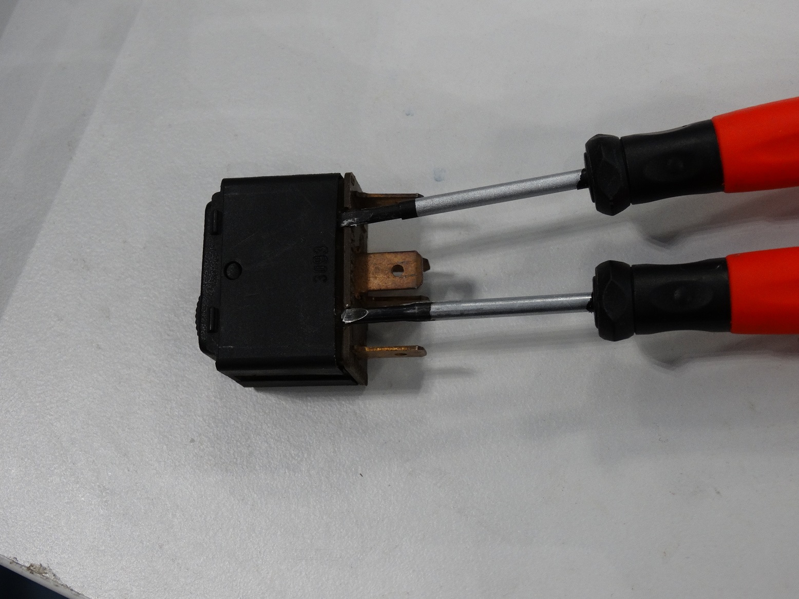

Zum Öffnen des Schalters nehm ich zwei kleine Schlitzschraubendreher, mit denen in die Aussparungen, leicht Aufhebeln, sobald die Widerhaken rausgerutscht sind mit dem Fingernagel drunter damit sie nicht wieder einrasten und dann die andere Seite. Dann kann man den Deckel schon abziehen.
Ich hatte mir damals rote 3mm LED´s (25mA) beim Reichelt besorgt, dazu den Vorwiderstand mit 500Ohm. Und das ganze dann verlötet, sollte wieder 30 Jahre halten.

Den Tipp kann ich nur bestätigen. Hierfür eignen sich bestens kleine Uhrmacher-Schraubendreher. Hat bislang schon sehr oft geklappt, teilweise erkennt man nur die Widerhaken nicht sofort und muss etwas probieren. Klappt natürlich auch wunderbar bei anderen Marken! Die Widerhaken sind ja markenübergreifendwaidler hat geschrieben:Zum Öffnen des Schalters nehm ich zwei kleine Schlitzschraubendreher, mit denen in die Aussparungen, leicht Aufhebeln, sobald die Widerhaken rausgerutscht sind mit dem Fingernagel drunter damit sie nicht wieder einrasten und dann die andere Seite. Dann kann man den Deckel schon abziehen.

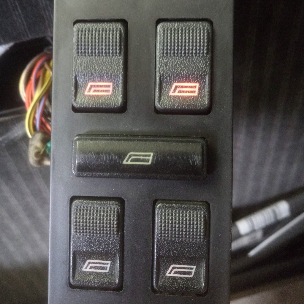

kurzes Feedback, da gestern die Fensterheberschalter inklusive Sperrschalter aus China eingetroffen sind, nachdem die erste Bestellung storniert wurde.
Die Festernheberschalter sehen wie bereits erwähnt wirklich gut aus und die Haptik ist ebenfalls gut. Nur der Sperrschalter lässt etwas zu wünschen übrig, sowohl von der Bedienung als auch von der Oberfläche...
