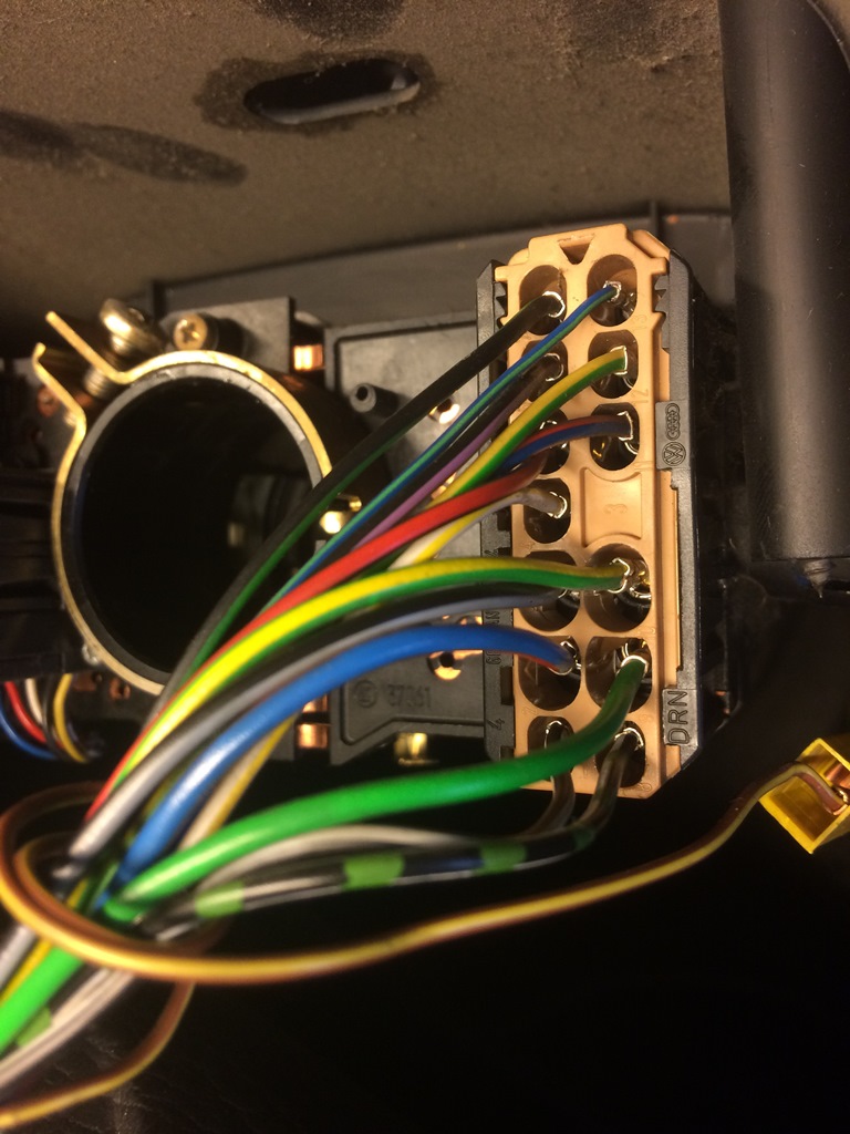

Mr_Mindfunk hat geschrieben: Was genau für einen Stecker meinst Du? Lenkstockverkleidung weg und da drunter? Das klingt nach Kabelarbeit, ab der ich zwei linke Hände mit alles nur Daumen hab. Wie gesagt, Kabel und ich sind keine Freunde...
Ja, Lenkrrad runter, Lenkstockverkleidung ab, Klemmschelle von unten lösen und "Lenkstockleiterplatte" von der Lenksäule abziehen. Dann bekommst Du die Stecker abgezogen und kannst an den Kontakten brücken. Die passenden Kontakte könnte ich Dir aus dem Stromlaufplan raussuchen. Anbei ein Teil-Photo vom Blinker-Lenkstockschalter. Das Ding habe ich abgebaut, um den Komfortblinker von VAG nachzurüsten. Der Lichtschalter sieht ähnlich aus und ist auf der anderen Seite. Damit würde ich bei der Suche nach dem Fehler allerdings nicht anfangen... Es sei denn, Du hast einen funktionierenden Lenkstockschalter und kannst tauschen. Das manuelle Brücken der Kontakte kann auch schief gehen - bzw zu Missinterpretationen führen: denn wie das Lampenkontrollgerät genau funktioniert weiß von uns sehr wahrscheinlich keiner: wann werden welche Lichter geprüft, welche Lichter werden nacheinandner geprüft oder gleichzeitig, ...
