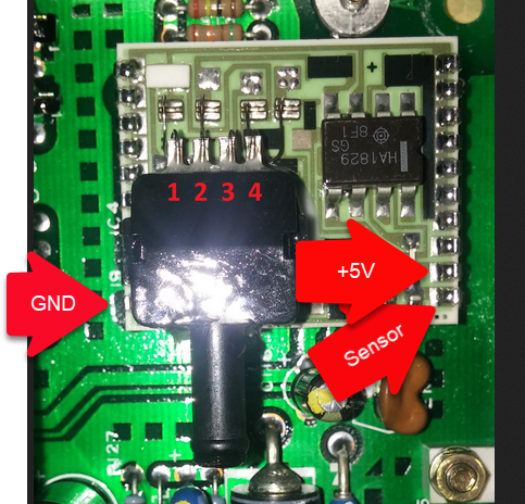

der ladedrucksensor von meinem mac11 (mc1) steuergerät hat sich verabschiedet. (ließt dauerhaft 0,4 bar, Steuergerät gibt Fehlercode 2221 aus)
Kann mir jemand, zwecks pinbelegung sagen welcher sensor da genau verbaut ist?

Kannst du mir die pins passend zum bild deklarieren?

Re: Ladedruck-/MAP-Sensor für MAC-11C (MC1)
Die kleine Platine ist mit Signalaufbereitung.
Die Anschlüsse sind auf der Hauptplatine
GND - Pin 19
+5V - Pin 2
Sensor Signal - Pin 1
Sieh Bild.
GND - Pin 19
+5V - Pin 2
Sieh Bild.
- Beiträge: 3219
Wennst tauschen willst muss die Platine mit wechseln... 3 lima werden benötigt Rest ist zum halten
