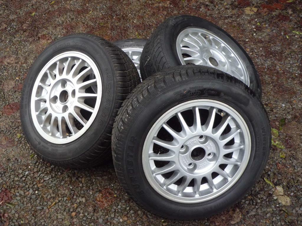

Hallo zusammen.
Ich suche für meinen C3 Baujahr 86 orginal Felgen. Ich hab diese hier gefunden....weiss aber leider nicht ob die orginal sind...und ob da noch eine Abdeckung fehlt. Auf Bildern sehe ich welche mit Kappen und welche ohne. Es sind wohl 6J14 ET 45.Kann mir da jemand zu sagen...? Der Verkäufer hilft mir da nicht weiter..)Danke im Voraus!

Hallo Frank,
nein, es handelt sich nicht um originale Felgen.
Und ja, es fehlen die Nabendeckel.

Hallo Frank,
ich meine schon, dass es sich hier um Originalfelgen handelt - lass dir doch vom Anbieter nochmal den Bereich um die Nabe fotografieren.
Hier stehen diverse Nummern und anhand derer kann man dir zuverlässig weiterhelfen.
Nabendeckel fehlen, sind aber zu bekommen.

Danke euch. Der Verkäufer scheint nicht ganz so hilfsbereit zu sein...)
Wie hoch werden die so in der Regel gehandelt...?

Re: Frage zu Alufelgen
also ich würde auch sagen, daß es schon originale AUDI Felgen aus den 80er Jahren sind, allerdings nicht vom Typ44 sondern vom Typ81/85/89.
Fahren kannst die schon am 100er, brauchst aber regulär einen größeren Reifenquerschnitt als am AUDI 80/90, und aufpassen, daß es keine mit Lochkreis 4x100mm sind, du brauchst 4x108mm, sprich vom 90er AUDI...
So seh ich das auch.....Fabian hat geschrieben:nein, es handelt sich nicht um originale Felgen.
Im Bereich des Lochkreises kann man Ronal lesen, bei originalen Audi-Felgen wäre dort das Symbol mit Ringen
Es gab die Felgen, in ähnlicher Größe (5,5X14 ET45) auch für den 44er mit der Teilenr. 431 601 025 R, hier sind es allerdings Zubehörfelgen.
Entsprechend wäre umbedingt auf den Lochkreis zu achten > wenn die fürs 81/85 Coupé vorgesehen waren, könnte es auch 4x100 sein.
Vermutlich sind es die gleichen Felgen. Nur einmal als Ronal, die ja die Felgen für Audi damals gegossen haben, und einmal als Originalfelgen, bei denen das "Ronal"-Logo irgendwo ganz klein versteckt ist.
Hallo Michael,
genau so isses!
Der praktische Unterschied besteht darin, ob man eine ABE für die Felgen im Handschuhfach liegen haben muss, oder nicht.
Hi!
Must answer in English as my German isn't that good! Those rims look exactly like the Audi original rims that was made by Ronal for the Audi 100.
