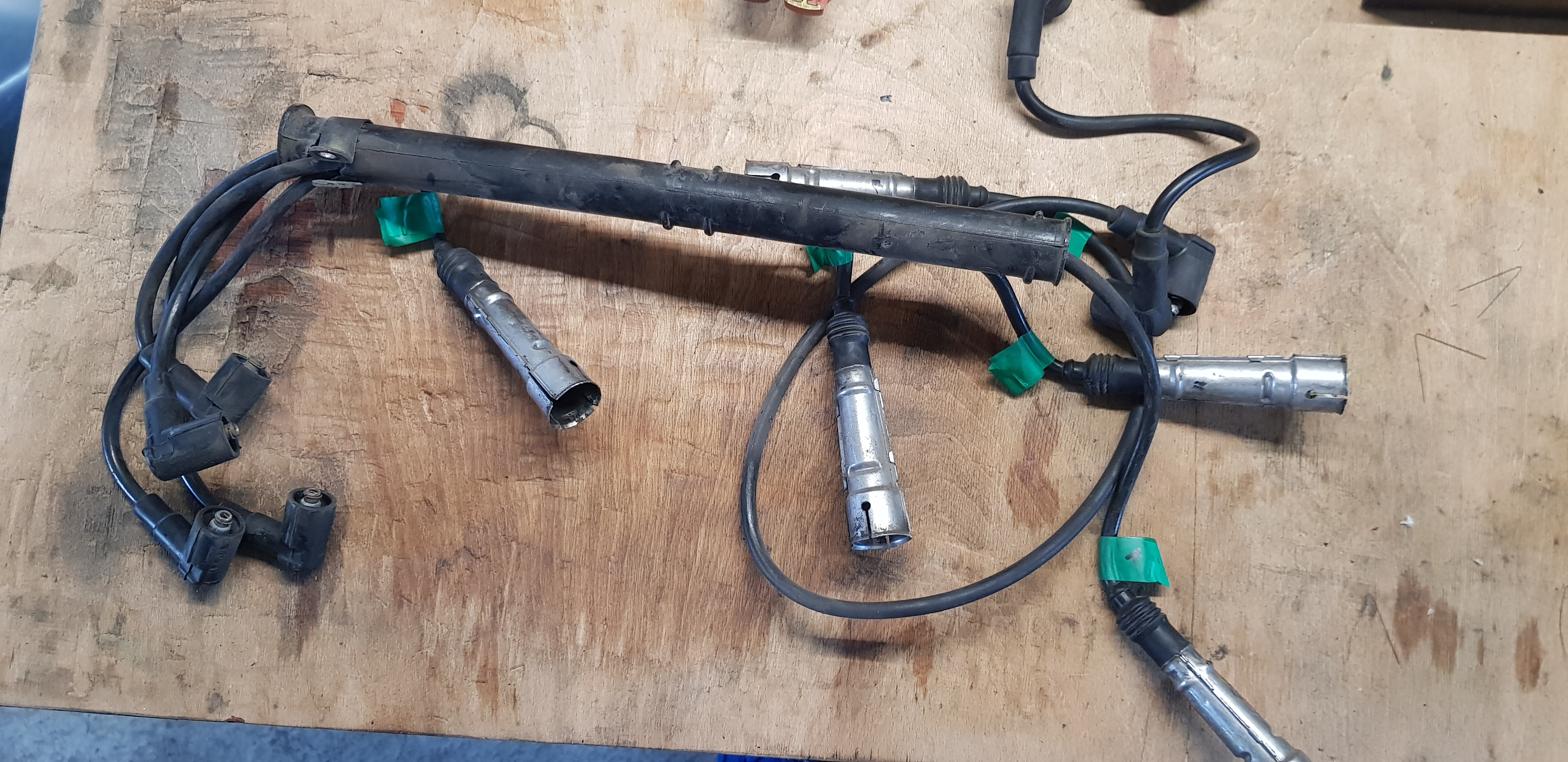

Zündanlage generell prüfen
Im Grunde hätte ich die Zündkabel ohne groß nachzudenken demontieren können, da ich in meinem Fall so oder so die Zündreihenfolge überprüft und alle Einzelteile ersetzt habe. Möchte man dennoch markieren weil man ggf. zurücktauschen möchte, geht man wie folgt vor:
1. Zuallererst wird wie bei allen elektrischen Arbeiten die Batterie abgeklemmt!
2. Dann zupft man beginnend ab ersten Zylinder (der Zylinder gegenüber der Kraftübertragung, demnach ganz vorne der am Zahnriemen) die Zündkabel nacheinander durch und markiert diese dann gemäß Zylinderposition auf der anderen Seite per Klebeband am Zündkabel am Zündverteiler.
3. Auf der Zündverteilerkappe markiert man sich nun ebenfalls die passenden Zylinder gemäß Markierung der Kabel & merkt sich, wie die Kappe auf dem Zündverteiler sitzt (z.B. Foto). Zündkabel an der Kappe können nun abgezogen werden. Das der Zündspule im Zentrum ebenfalls. Dann nimmt man einen breiten Schlitz-Schraubendreher und hebelt die Verteilerkappe vorsichtig an den zwei Klammern ab. Der Sitz des Verteilers muss fest sein!
4. Prüfen ob Zündreihenfolge stimmt: Zeigen dann die Markierungen außen auf der Kappe die Reihenfolge im Uhrzeigersinn 1-2-4-5-3 ist schon mal die Reihenfolge stimmig. Ob die Position des 1. Zylinders auch an der korrekten Stelle auf der Verteilerkappe sitzt, sehen wir im nächsten Schritt.
5. Nun ziehen wir den Verteilerläufer(-finger) nach oben von der Welle ab. Es verbleibt noch eine Staubkappe (die wir ebenfalls entfernen). Nun kann man auf dem Zündverteilerrand eine Markierung in Form einer Kerbe entdecken. Diese muss bei aufgesteckten Verteilerkappe genau auf Uhrzeit-Position des 1. Zylinders stehen bzw. das Kabel zum 1. Zylinder darüber liegen. Dann passt alles. Am besten Markierung 1. Zylinder gleich auch auf der alten Kappe markieren.

12. Der Kabelkanal mit den Leitungen muss nun auseinandergebaut werden. Der Kanal selbst ist leider ein einzelnes Teil, daher müssen von den Leitungen auf der einen Seite die Stecker ab. Ich selbst habe dabei leider einen Stecker abgerissen. Als Lösung hat sich bei mir konsequentes „abdrehen“ der Stecker geholfen. Ob das korrekt ist – lasse ich offen. So blieben bei mir die Kontakte dran.
13. Nun schaut man sich die neuen Leitungen an und sortiert diese nach Länge. Die lange Leitung geht natürlich zum Zylinder 1, der am weitesten vom Zündverteiler weg ist und steckt das Kabel gleich auf die 1 auf der neuen Kappe. Normalerweise sollte der Zylinder 1 drauf markiert sein mit einem Punkt o.ä. Innen oder Außen - bei mir lag eine Markierung innen zwischen zwei Anschlüssen – das hat mir also nicht weitergeholfen. Die Markierung der Nummer 1 können wir jedoch von der alten Kappe abschreiben wenn markiert.

20. Sind die Kerzen drin, setzen wir nun den fertigen Kabelbaum ein und schrauben diesen über die Schelle am Ventildeckelbolzen fest. Mein Kabelkanal war ziemlich kaputt – da er am Deckel gescheuert hat. Ich brauch wohl mal bei Zeiten einen neuen.
21. Verteilerkappe aufstecken. Kabel schön verlegen und mit Kabelbindern sortieren. Hierbei Markierungen 1. Zylinder gegenprüfen ob passend.
