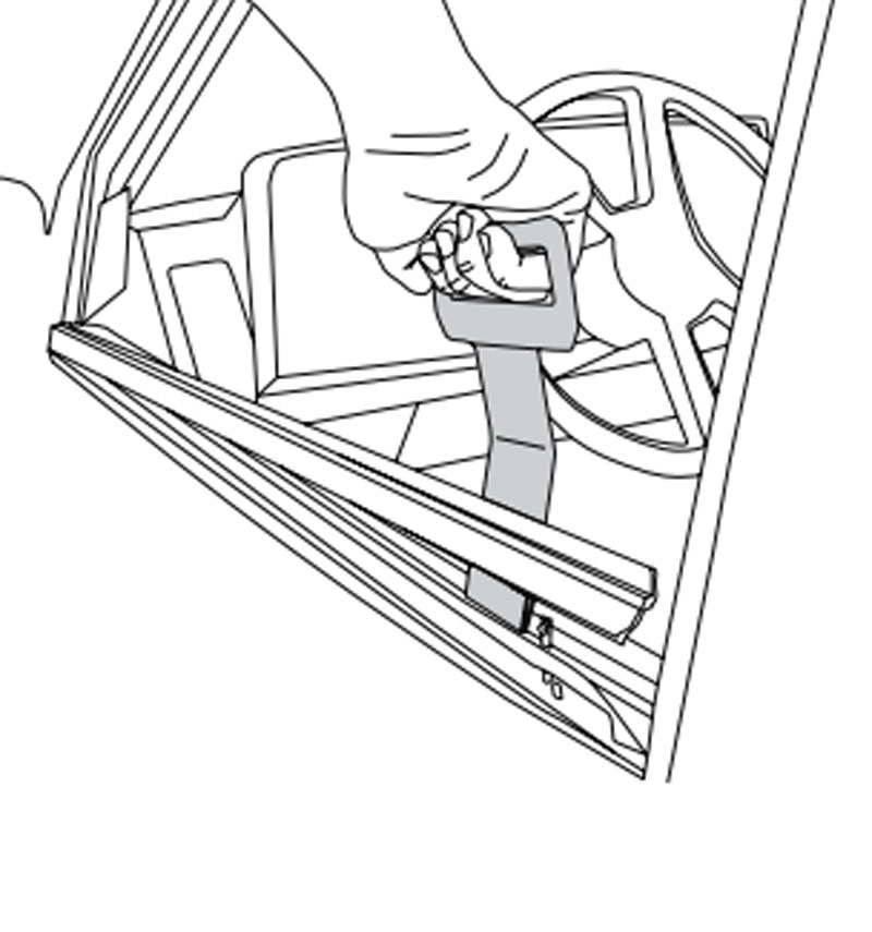

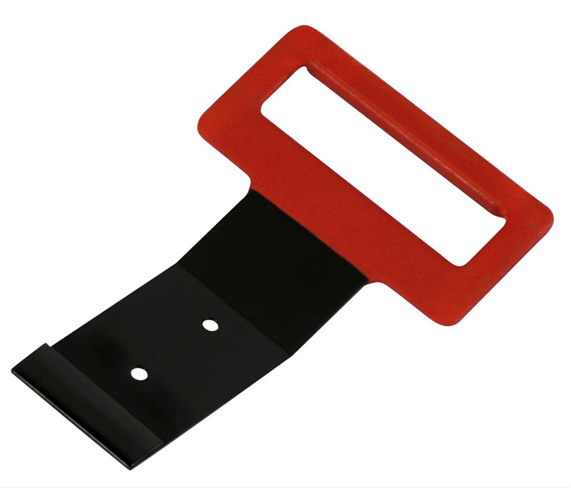

oder sowas verwenden:

Oh, die Lösung gefällt mir gut! Direkt neben der Klammer ansetzen, mal rechts, mal links und vorsichtig ziehen oder leicht nach oben klopfen.
Bleibt die Spiegelfrage, d.h. wie weit vorn sitzt die vordere Klammer? Wenn sie erst hinter dem Spiegel ist, kann man die Leiste so reinschieben, wenn nicht, muß man den Spiegel wohl abbauen.
