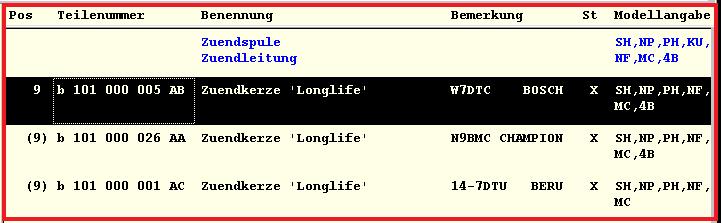

also den Wärmewert kann ich dir leider nicht sagen aber vielleicht helfen dir ja die original Teilenummern ?!
In dem Fall für Bj 90.
Außerdem habe ich bei der Suche grade zufällig diesen Link entdeckt :
http://openpdf.com/viewer?url=http://ww ... F1BVEZ.pdf
Könnte für manche auch ganz interessant sein, ich habs mir runter geladen und mein Avast hat keinen Alarm geschlagen.

Um mal zum Thema zurück zu kehren , auf meinem Bild sind die Bosch nur zufällig markiert, die beiden darunter würden ja im Original auch passen.
Ich wollte also nicht die Bosch hervorheben sondern dachte vielmehr daran das man anhand der Teilenummer ja evtl den gefragten Wärmewert ergooglen könnte. :wink:
