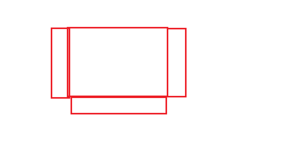

Re: 200er Q MC / Klima / Radlager / Wischwasserbehälter
Leider nicht.
War unten abgekantet, so dass es etwa 5cm vor dem Filter senkrecht steht. Dazu noch vorne und hinten zum Kasten überstehend - ungefähr 5cm pro Seite. Den hinteren Überstand zum Kasten hin mit 90° abgekantet und den vorderen mit ca 45° vom Kasten weg. Damit von vorne eine gewisse Luftzufuhr gegeben ist. Hab es an der Aussenseite bzw. zum Krümmer hin noch mit Wärmeschutzisolierung versehen, so dass durch das Blech nicht zu sehr Hitze zum Luftfilter kommt. So wie der äussere Kasten vom MC original auch.
Das Blech hattte vor dem Abkanten diese Form...

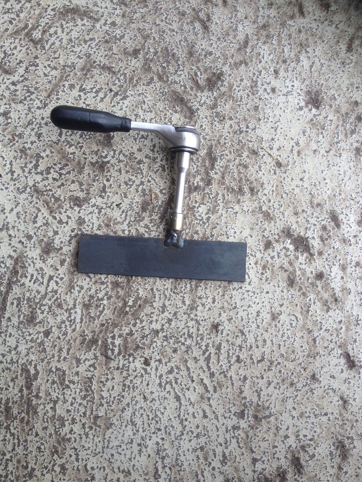

Heute die Spritpumpe getauscht.
Werkzeug das ein Kumpel für nen RS2 gebastelt hat, war leider nicht passend. Bei nem Kombi gehts wohl leichter.
Naja, hab selbst was gebastelt. Weil das eigentlich Kniffelige bei der Angelegenheit ist es, das Staubehälteroberteil raus- und wieder reinzudrehen.
Karre läuft :D
Der Spritzwasserbehälter ist auch getauscht und dicht und die Pumpe läuft.
