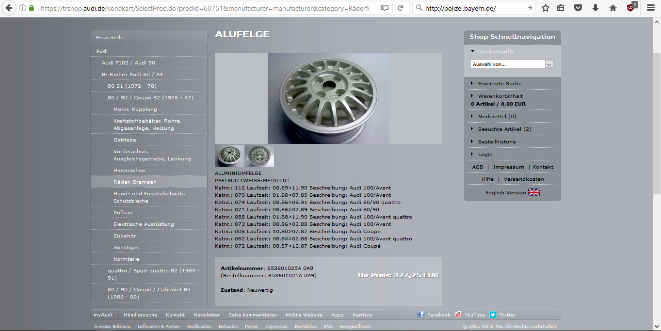

Hacki hat geschrieben:.. Und warum genau soll von der oberflächenkorrosion gleich die ganze felge schrott sein?
Die Kerbwirkung macht auch vor schönen Audifelgen nicht halt...
Ich verstehe nicht ganz, warum man sich die Aufbereiterei an diesen Salzranzfelgen antut.
Denn diese Felgen gibt es zu einem fairen Preis und in der garantiert richtigen Farbe heute noch neu bei Audi zu kaufen :wink:
Fabian
Re: Nun gibt es auch bald Sommerreifen....
Fabian hat geschrieben:Denn diese Felgen gibt es zu einem fairen Preis und in der garantiert richtigen Farbe heute noch neu bei Audi zu kaufen :wink:
Ob der Preis von 327,25€/Felge so fair ist, möchte ich mal bezweifeln :roll: , 1309,- für einen Satz Felgen übersteigt ja schon fast den Restwert so manches 44er :wink:

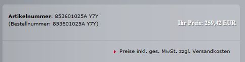

Typ44 hat geschrieben:Ob der Preis von 327,25€/Felge so fair ist...
Die besprochene Felge kostet aktuell 259,42 Euro. Das sind 1037,68 Euro für den Satz. Macht auf eine vorraussichtliche Lebensdauer von wieder 30 Jahren 34,59 Euro pro Jahr.
Das entspricht in meinem Fall weniger als einem Prozent der Jahresgesamtkosten für das Fahrzeug.
Und das finde ich für Felgen in Zustand 1 absolut fair :)
