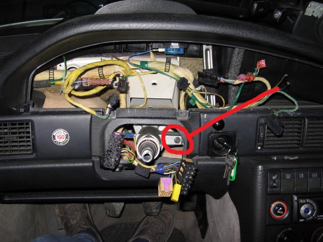

Diese Schraube musst du rausdrehen, ist eine Torx mit Zapfen in der Mitte:

Danke, hat geklappt.
Die Schraube war noch vom Original Isoband und Schaumstoff verdeckt.
