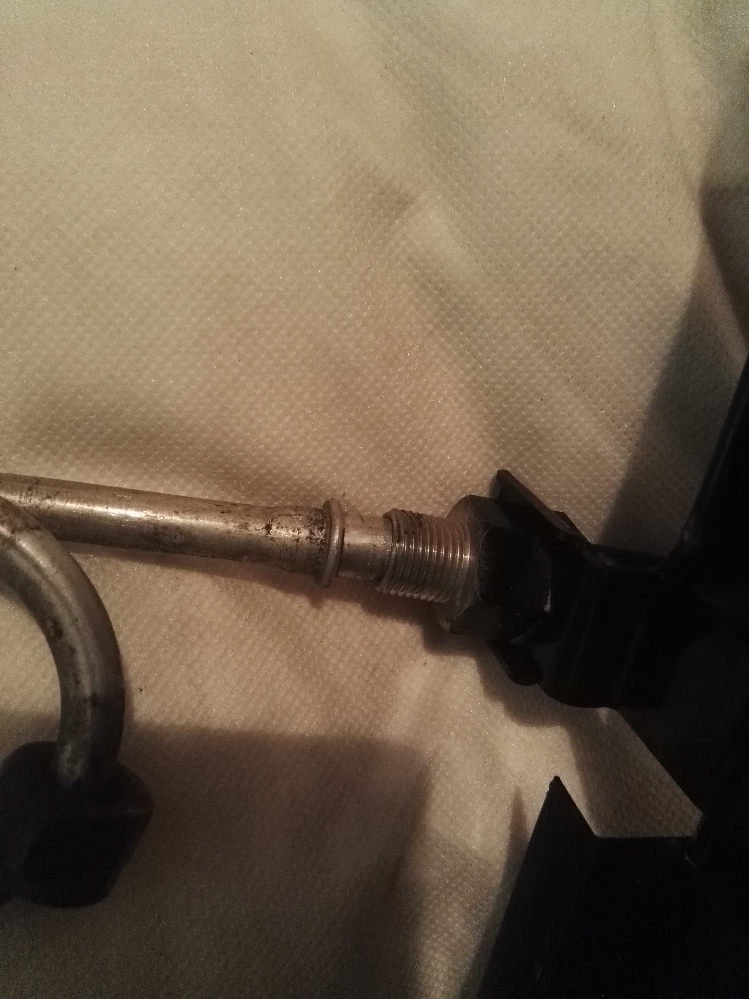

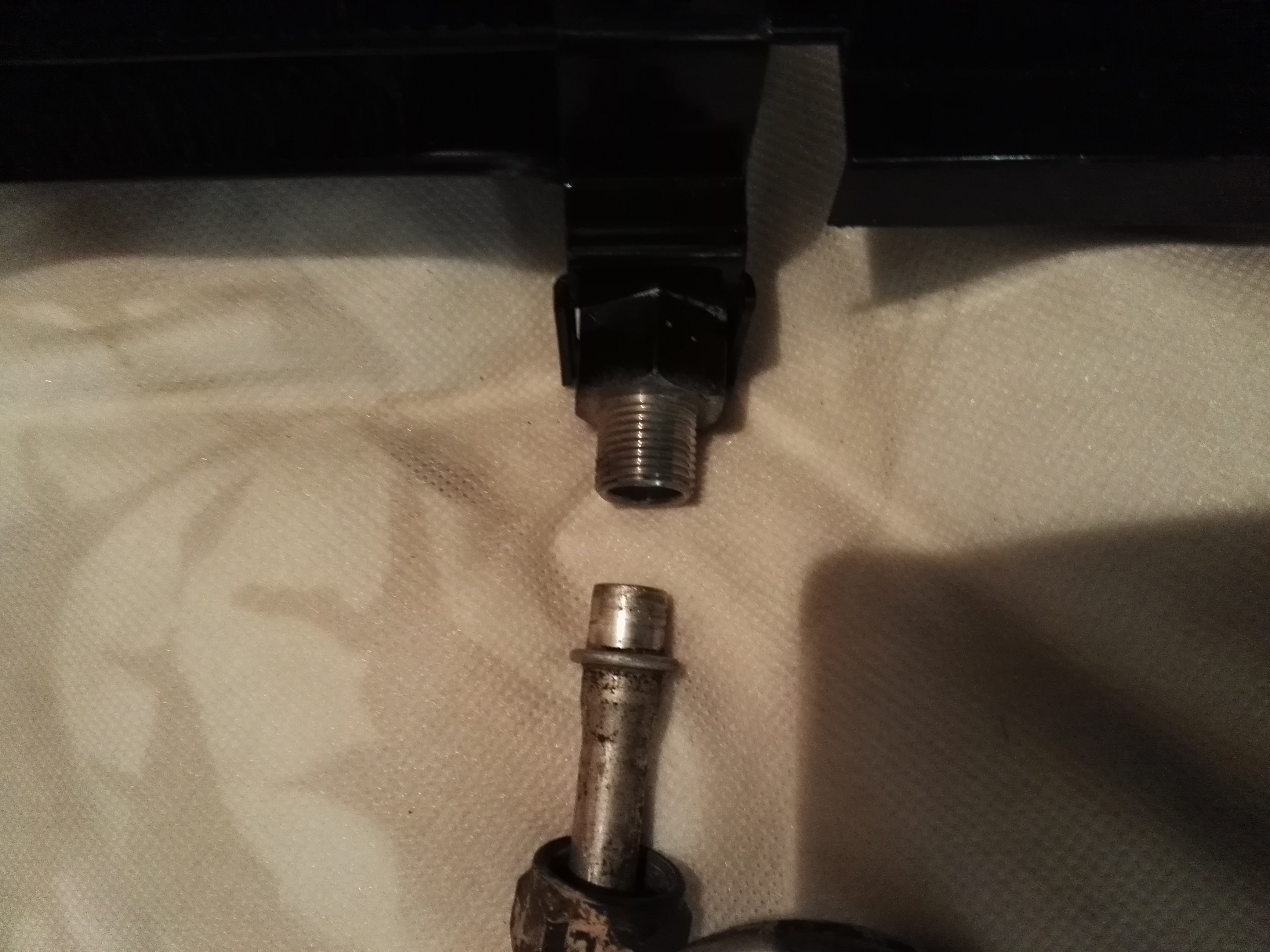

Kann man für die nicht passenden Anschlüsse nicht einfach einen Adapter bauen ???
Audiquattro20V
Beiträge: 496
Wohnort: Hamburg
Re: Kondensator 5 Zyl.
Beitrag von Audiquattro20V »
Der Adapter müsste
aus Alu sein denke ich
Nicht dichtend an dem Gewinde , sondern mit O Ringen
einsteck Aussenmutter 5/8" auf die vorhandene Leitung Aussengewinde 3/4"
Wer etwas findet oder kennt bitte melden.
Aus gegebenem Anlass werde ich bei einer Kühler reparatur Firma hier in Hamburg einmal das Thema ansprechen.

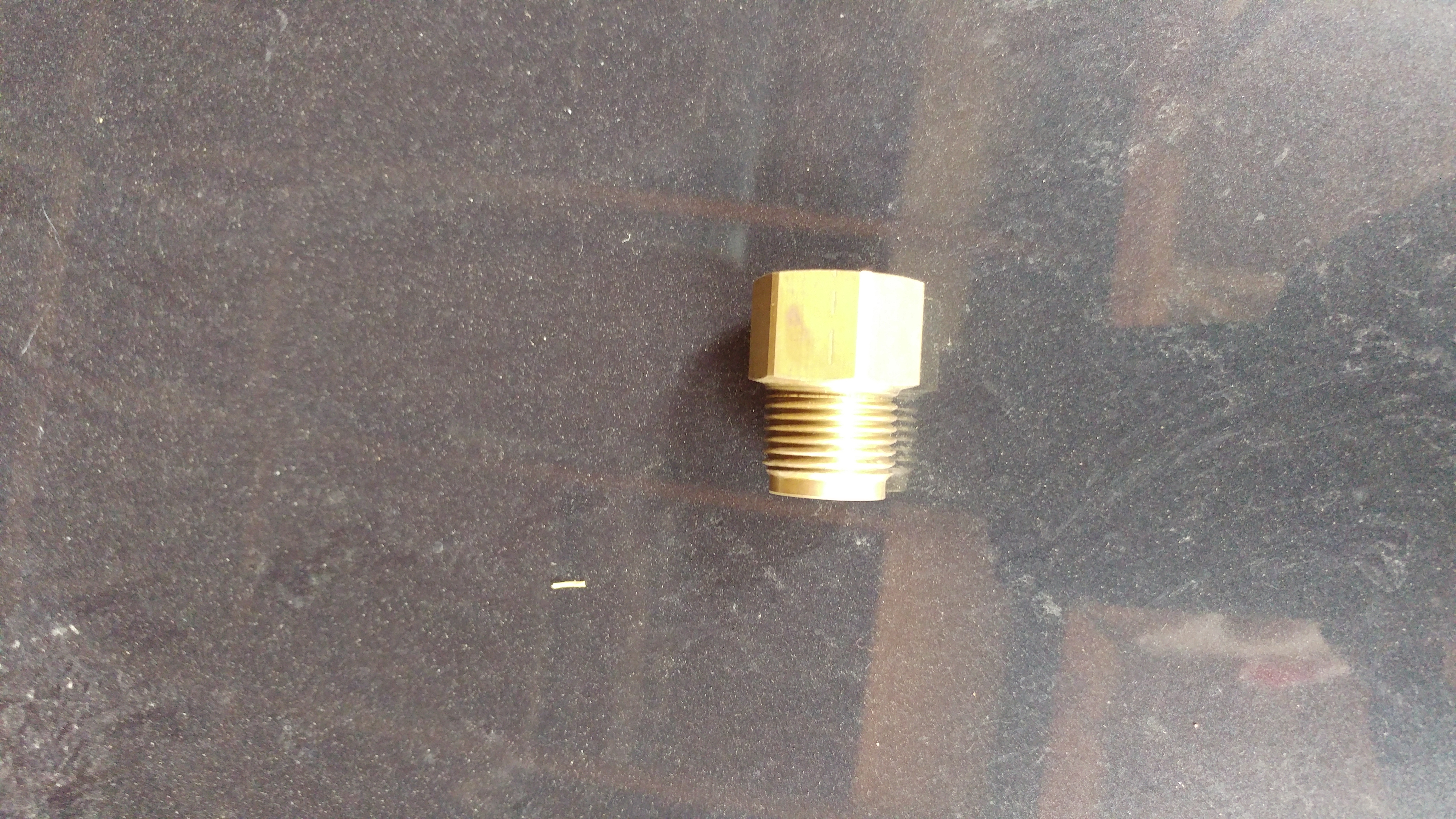

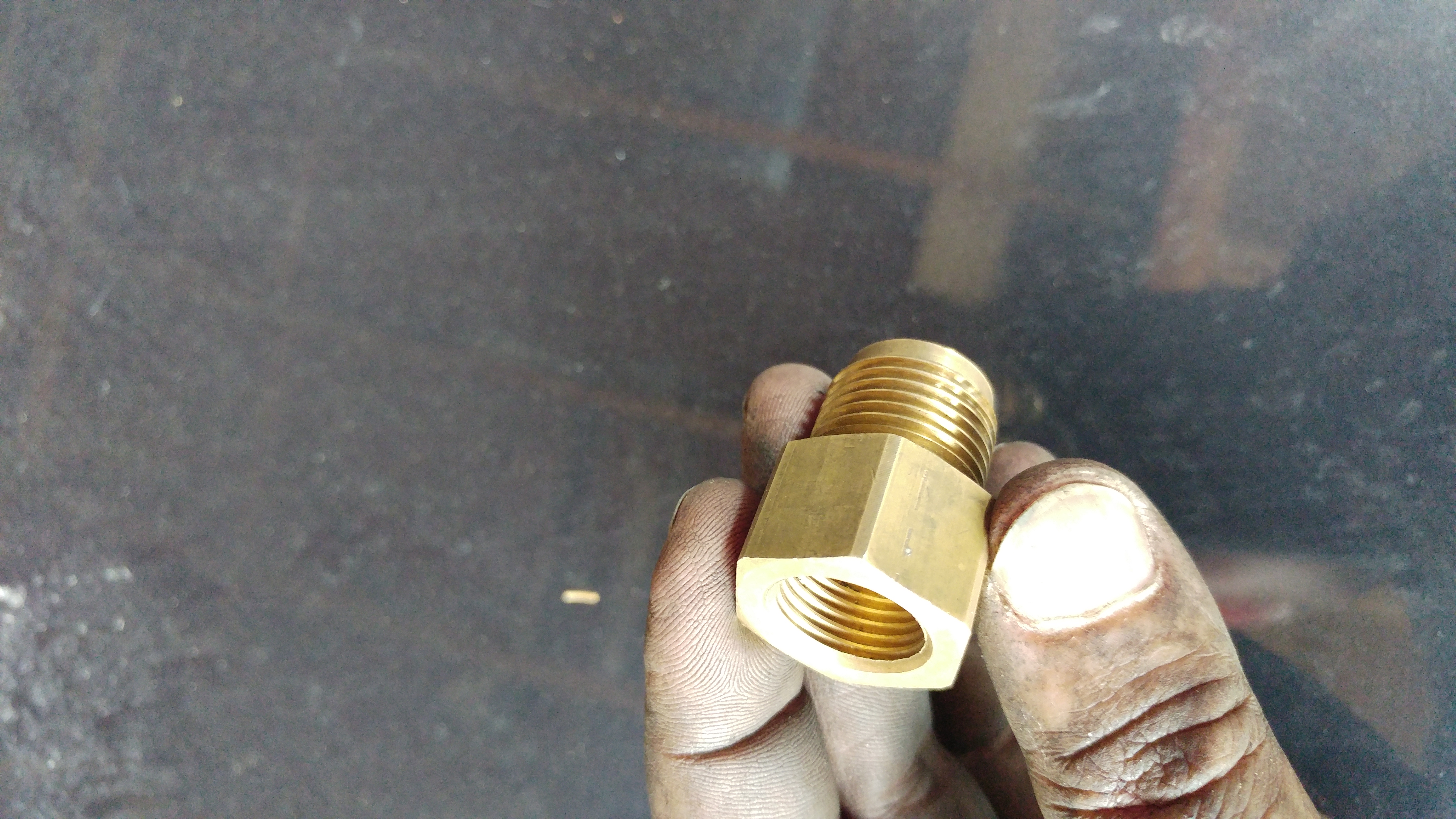

Ich hab einen Adapter gefunden der von den Gewinden her passt und hab das Teil so umgebaut,dass ich damit den Nissens Kondensator verwenden kann. Ich mach bei Gelegenheit Fotos und lad die hier hoch.
Gruß Kork

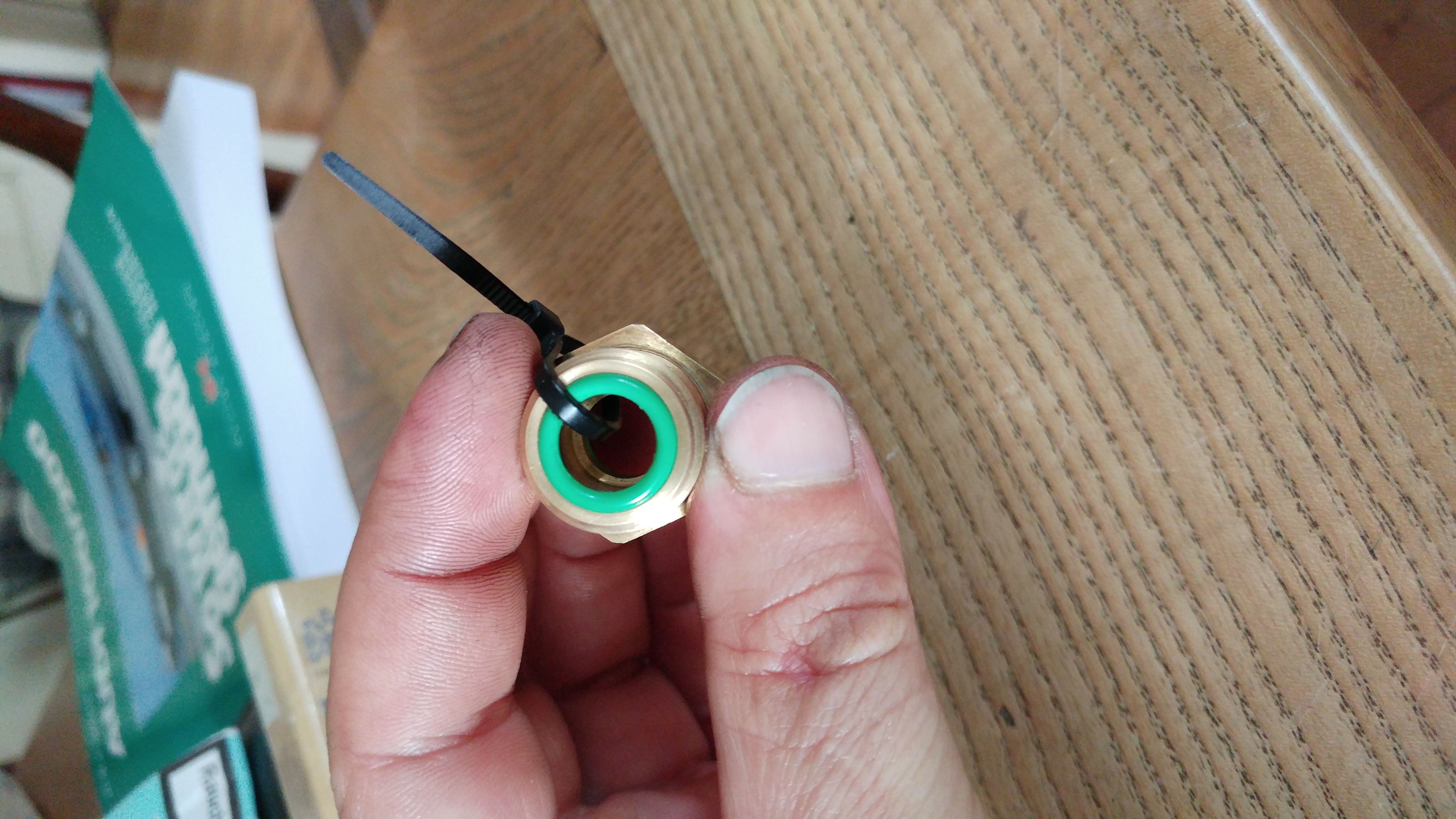

Der fertige Adapter

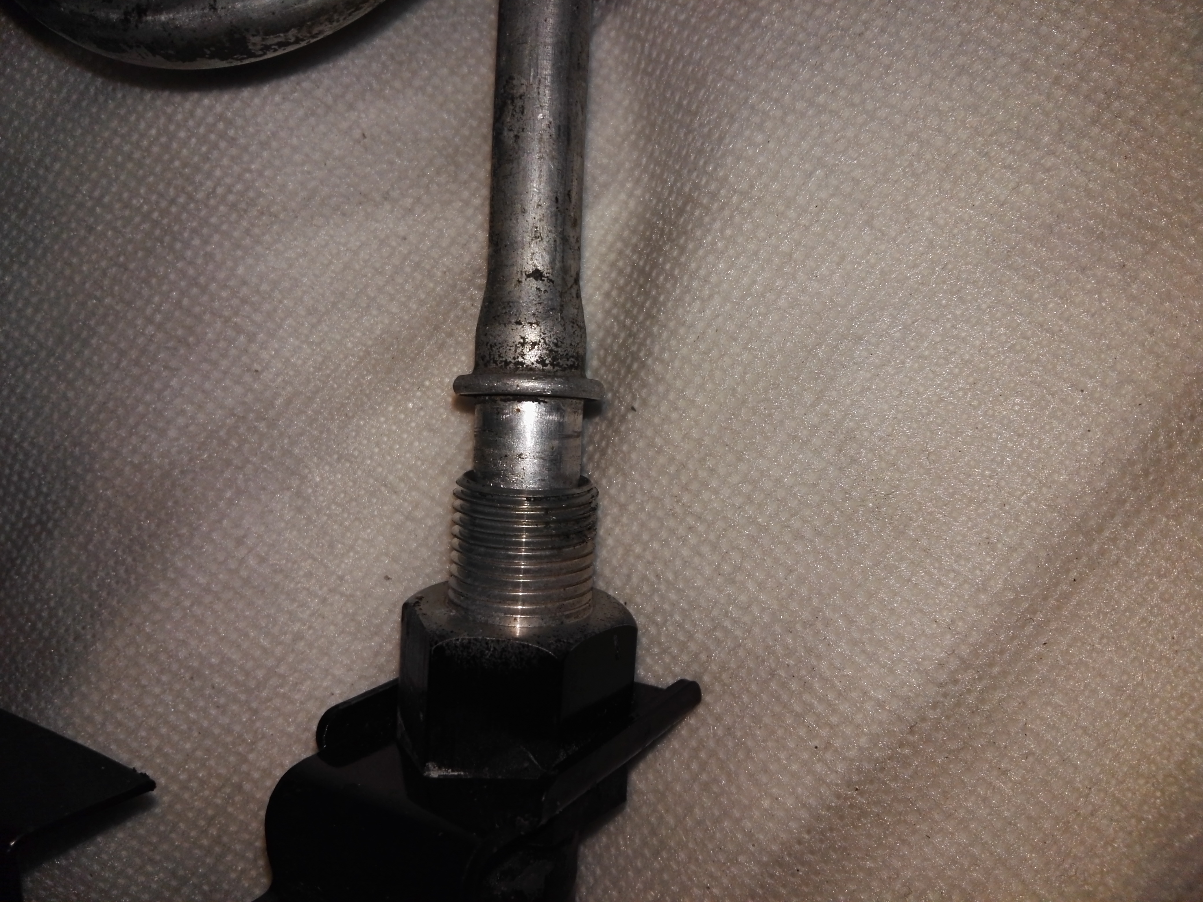

Bei dem letzten gezeigten Adapter ist mir nicht ganz klar wie der abdichten soll?
Vieleicht bin ich auch grad zu blöd dazu.
kork
Beiträge: 514
Beitrag von kork »

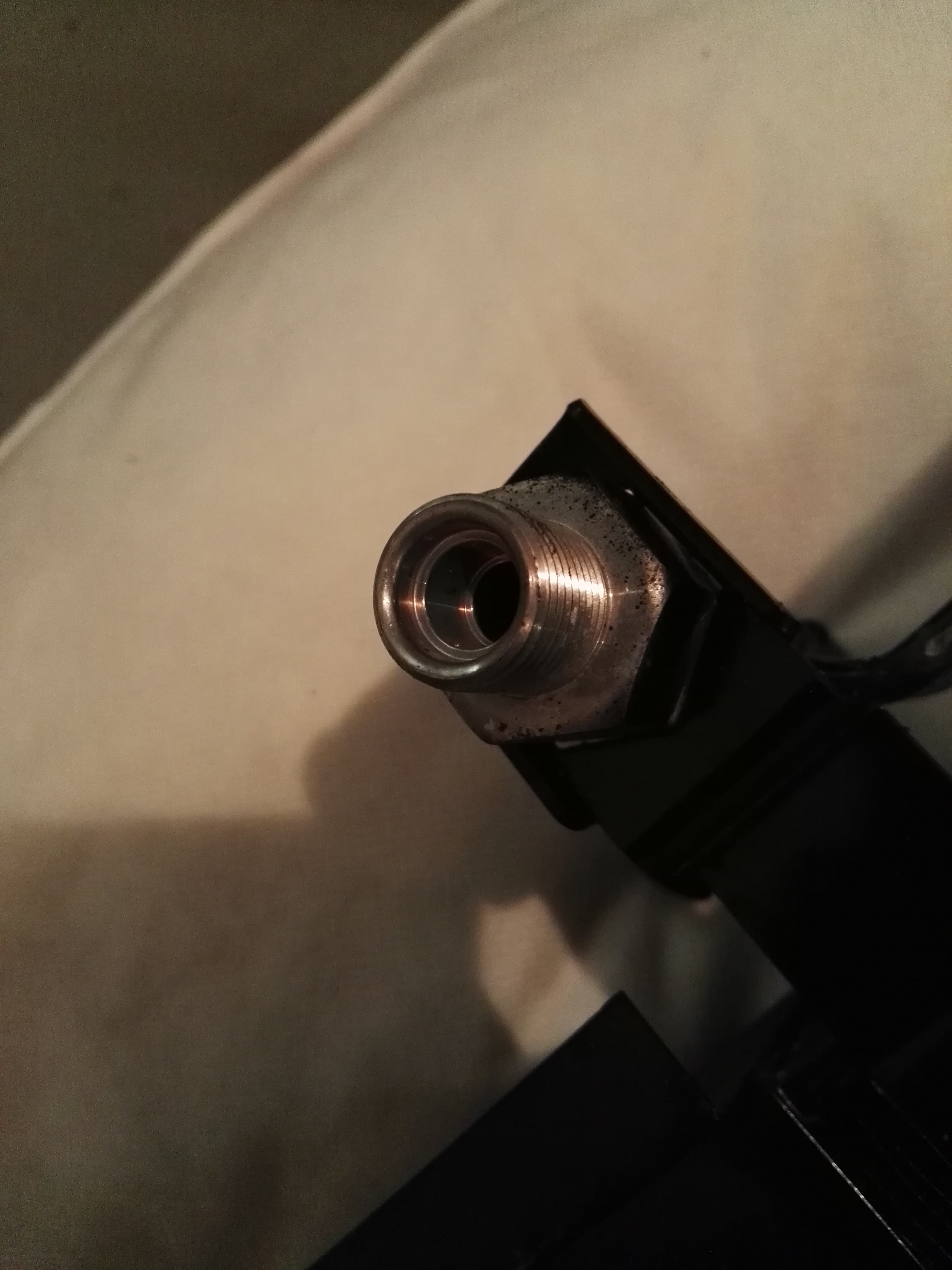

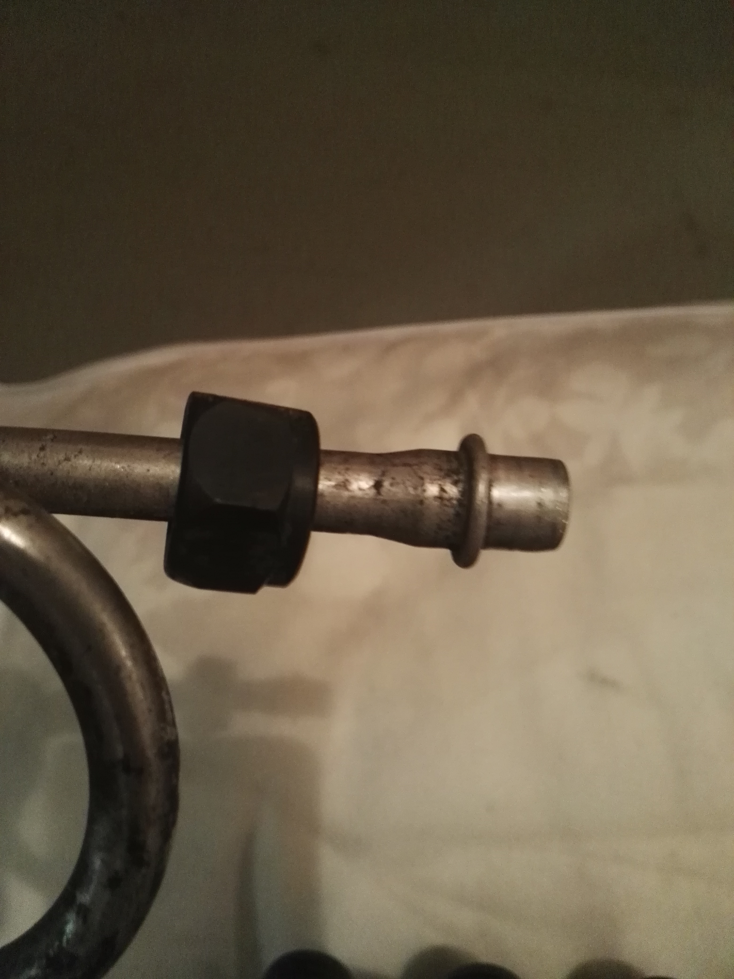

Das Rohrstück sollte eigentlich in den Kondensatoranschluss reinrutschen und wird dann zwichen Wulst und Anschluss mit einem O-Ring abgedichtet. Du hast also einen Kondensator bei dem der Anscluss nicht passt.
Darum hab ich mir einen Adapter gebaut der funktioniert auch leider ist meine Leitung am Kringel undicht hat irgendwer eine rumliegen?

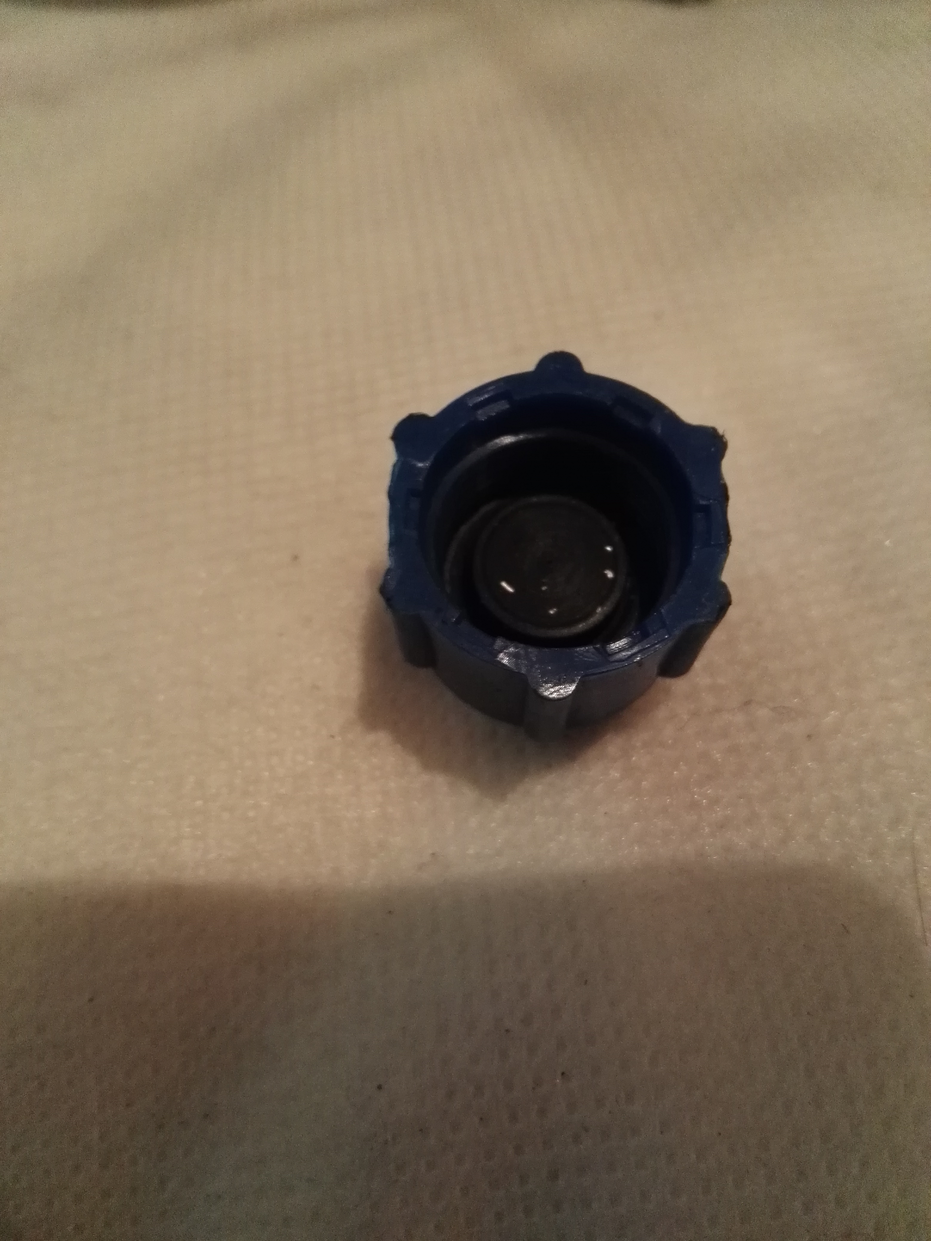

Genau so: Das Rohrstück sollte eigentlich in den Kondensatoranschluss reinrutschen und wird dann zwichen Wulst und Anschluss mit einem O-Ring abgedichtet.
Der Adapter funzt?
Wie dichtet der am Kondensator?
Innen drin ein O-Ring, wie die blaue Kappe, das wär gut.
Auf der anderen Seite sieht es scheinbar ja so aus wie gewünscht.
Was willst für den Adapter haben?
Wie ist den die Verträglichkeit Alu zu Messing?
Weil Alu wär schon toll.

Bei der Verträglichkeit habe ich keine Bedenken die gleiche Kombination gibts schließlich auch am Verdampfer.
Der Grundadapter hat mich bei Ebay schon 26,- Euro gekostet und dann hab ich noch über ne Stunde an der Drehbank rumgefrickelt.
Die Abdichtung ist auf den Fotos zu sehen.
Ich werd versuchen bis Ende nächster Woche noch 2 Adapter anzufertigen Kosten ca 55.- inkl. Versand innerhalb Deutschlands und den passenden Dichtungen

Wenn die nichts geändert haben wirst du einen Adapter brauchen .
Wo hattest du geordert? Amazon hatte ich letztes Jahr den letzten bekommen .
Allerdings ist bei mir wieder irgendwo ein Leck . Am 16.6 hab ich Termin.
Ich hoffe nicht das es am Adapter liegt. Machte damals top Eindruck beim Einbau
Abwarten
