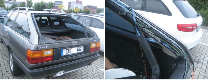

Hi Jungs und Mädels,
ich habe meinen Avant verliehen, bei dem die Heckklappendämpfer nicht mehr ganz in bester Ordnung sind und heute ist einer so defekt gegangen, daß der Leihnehmer bei Schließen der Heckklappe die Scheibe auf den im Weg stehenden Stumpf der Gasfeder gedrückt und die Scheibe zerschmettert hat. Es ist die Version mit Wischer.
Ich hatte noch keine Zeit für nähere Recherche, muß aber die Scheibe vor der nächsten Schlechtwetterperiode ersetzt haben ;-) vielleicht hat jemand Tips der Informationen parat ..
Welche Optionen hab ich ?
Privathaftpflicht des Leihnehmers ?
Meine TK ?
Gibts die Scheibe bei Audi oder Glass-Anbietern noch und für welches Geld ?
Besser eine gebrauchte Heckklappe mit Scheibe und umlackieren ? Hat jemand eine übrig ?
Gibt es Dinge, auf die ich achten muß ?
Gruß und Dank vorab für Eure Tips !

Ich weiss nicht ob ich dir da so direkt helfen kann. Hier erstmal die Teilenummern:
445845051 Heckscheibe mit wisch-wasch
445845051A Selbe, nur in Grün.
Bei Audi seit 2005 respektive 2006 entfallen, also wahrscheinlich nicht mehr beim Audi dealer zu bekommen.
Audi tradition auch Fehlanzeige.
Ebenso bei VW Classic parts.
Vielleicht kriegst du mit den teilenummern was beim Autoglaser, ich glaubs mal nicht.
Du bist doch auch im urgewalt-forum, oder? Frag mal beim 90quattrotyp85, der hatte vor etwas über nem jahr nen verunfallten avant zum ausschlachten, eventuell ist da die heckklappe noch da.
Tja, sonst weiss ich auch nicht. Wenn deine heckklappe rost-technisch in gutem zustand ist, würde ich da wahrscheinlich eher ne gebrauchte scheibe reinbauen, als ne gebrauchte heckklappe umzulackieren.
Achja, noch platz fürn Blöden kommentar? Für 30€ wäre das vermeidbar gewesen: http://www.ebay.de/itm/2X-DAMPFER-HECKK ... 1286977148 :D

Scheibe ist meines Wissens nicht mehr neu zu bekommen :roll: , bleibt eigentlich nur gebrauchte Klappe oder Scheibe, je nach Bedarf (Zustand der vorhandenen Klappe).
Zur Info, ich hätte hier noch eine Klappe mit totem Blech liegen > müsste/könnte man die Scheibe heraustrennen....
...allerdings ist mein Standort ca. 40 km nordwestlich von HH.
Wenn Bedarf besteht, gerne per PN antickern :wink:

danke schon mal für die Hinweise. Ich würde am liebsten nur die Scheibe erneuern, weil es vermutlich der kleinere Aufwand ist, aber da es sehr schwierig erscheint, eine zu bekommen, würde ich zur Not eben auch die Klappe erneuern.
Bei den Scheiben-Händlern werde ich immer gefragt: 2 Loch oder 4 -Loch ??
Ich nehme an, das 4 Loch bedeutet: 2 für den Spoiler, eins für die Wischerachse und eines für die Waschdüse .. ?

Kann jemand bestätigen, daß ich (MIT Spoiler, MIT Wisch-Wascheinrichtung) Teilenummer 445845051 brauche ?
mechfreak
Beiträge: 350
Re: Akut: Avant-Heckscheibe defekt: Tips ?
Beitrag von mechfreak »
Der Heckspoiler ist durch die Scheibe geschraubt.Also 2 Löcher für den Spoiler.Du brauchst also 4 Löcher.
peavy
Beiträge: 3483
Wohnort: Essen
Beitrag von peavy »
mechfreak hat geschrieben:Der Heckspoiler ist durch die Scheibe geschraubt.Also 2 Löcher für den Spoiler.Du brauchst also 4 Löcher.
Jupp, Danke ! Habe gerade für 260 Euro eine Scheibe bestellt, die angeblich verfügbar ist, bin gespannt .. !!

die Scheibe ist noch lieferbar. Habe das selbe auch grade durchgemacht, bei mir wurde die Heckscheibe allerdings von einem besoffenen Arschloch zertrümmert. Habe mit viel Glück und hilfe übers Forum eine Klappe ohne Rost und mit Scheibe gefunden und tausche nun 1:1, weil meine alte Klappe rostig ist.
Ich habs über meine TK laufen lassen, die zahlen aber, wenn überhaupt, nur den Glasschaden aus, ansonsten zahlt sie aber die komplette Reparatur. VW sagt dazu folgendes: 445845051A HECKSCHEIBE (GRUEN): 304,75 ohne MwSt.
Ansonsten sollte das auch über die Haftpflicht (falls vorhanden) deines Kollegen laufen. Dann kann die Scheibe ersetzt werden. Ist übrigens kein günstiger Spaß, wenn man das in der Werkstatt tauschen lässt, also das Glas...

dr_scirado hat geschrieben: 445845051A HECKSCHEIBE (GRUEN): 304,75 ohne MwSt.
ja, das ist die grüne mit 4 Löchern und 445845051 die klare 4-Loch-Scheibe, die ich brauche. Ich hätte aber auch die grüne genommen, wenn sie nur lieferbar wäre.
Ich habe bestimmt einen ganzen Arbeitstag darauf verwendet, herauszufinden, ob sie irgendwo in Deutschland noch lieferbar wäre. Nur Absagen - bis auf einen, der meinte, er könne sie vielleicht binnen 10-12 Wochen aus dem Ausland per Schiff kommen lassen .. :roll:
Gruß, Stefan

So, liebe Gemeinde,
es ist soweit, dank Edgar habe ich nun eine neue (gebrauchte) Scheibe, Dank auch an den Bekannten, der sie aus der Heckklappe gelöst und den, der sie von Bayern nach Ddorf transportiert hat, wo ich sie Mittwoch abend abholen konnte. Am Donnerstag habe ich sie dann bei Junited Autoglas in Bochum einbauen lassen. Nach knapp 2 Stunden war alles fertig.
Es ist schon erschreckend, daß ich nach umfangreicher Recherche (auf Deutschland begrenzt) keine einzige Scheibe - egal welcher Variante - auftreiben konnte, oder auch nur eine Aussicht auf Lieferbarkeit. Das einzige war ein einziges "eventuell binnen 10-12 Wochen per Schiff aus dem Ausland" :shock:
Passen wir also gut auf unsere Langzeitautos auf, sonst kommt ihr Ende sehr schnell auf ganz andere Weise als wir uns vorgestellen konnten. :shock:
