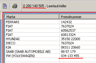

Danke für die Tips und Hinweise. Natürlich bin ich sehr an Bilder, Teilenummern Interessiert!
Den Schlauch der Kurbelgehäuse entlüftung gibt es aus Metall? Wo?
ich werde die Schläuche Prüfen, wo sind denn die neuralgischen Stellen?
Ach, nochwas vergessen, die oder der Außentemperaturfühler der Klimaautomatik,wo finde ich den? Zeigt immer ca -20 grad..
Vielen Dank

Eine Sache habe ich in der zwischenzeit noch herausgefunden:
Ich habe hier jetzt 3 LLRV liegen und einen verbaut. Alle drei haben die gleiche Bosch Nummer: (0280140505) bzw. Audi Nummer: (034133455).
Das eingebaute LLRV als ich den Audi gekauft habe hatte diese Nummer und ich Blödmann :oops: habe immer die gleiche Nummer als Gebraucht- Ersatzteil besorgt.
Jetzt hat ein Bekannter beim Boschdienst für mich diese Nummer überprüft und siehe da, diese LLRV passen beim MKB: MG, JT, KZ, KX. Für meinen Motor gibt das Boschsystem die Boschnummer0280140534 als Teilenummer heraus!!
Meine Frage bzw Hoffnung jetzt ist, das es einfach die falschen LLRV sind und da das Problem liegt.
Kann das sein? Oder müsste mein RT auch mit dem LLRV laufen?

Re: Schlechter Leerlauf MKB RT
Ich habe keine Bosch-Nr. zur Hand, kann aber im Audi-Teileprogramm erkennen, das der RT 2 verschiedene LLRV verbaut hat:
- 035 133 455 F (Audi-Teilenr.) für Fahrzeuge ohne Katalysator
- 035 133 455 (Audi-Teilenr.) für Fahrzeuge mit Katalysator

Hm, die teilenummern sind etwas komisch zugeordnet, ja.
034133455 ist der richtige LLRV für den RT (laut ET​KA).
Im system von bosch gibts folgende zurodnungen:
0280140505 = 034133455
0280140534 = 034133455
Es muss sich also defacto um ein baugleiches - oder zumindest kompatibles - teil handeln. Allerdings sind die boschnummern unterschiedlichen fahrzeugen zugeordnet. Frag mich nicht wieso:
Achja, das 034133455F ist nur 2-polig. Das würde also garnicht passen.

Hallo Zusammen,
Vielen Dank für die Teileüberprüfung!!
Ich lese daraus das es das richtige LLRV ist was ich hier habe. :( :(
