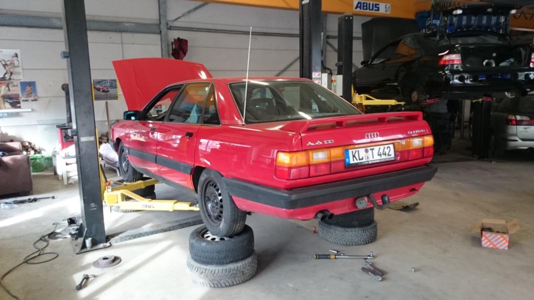

Im Mai und Juni 2014 habe ich den Zahnriemen inkl. Wasserpumpe, Zündkerzen, Verteilerkappe und Läufer sowie alle Filter erneuert (orig. Audi). Neue Bremsschläuche in Stahlflex bekamm er von Goodridge (sind eingetragen), ein passender Schlauch zwischen Kupplungsgeber und Nehmerzylinder fand sich bei ATE Classic, einen neuen Druckspeicher bekamm er (Febi) und 15" Alus vom 80er für die Optik.
Nach etwas arbeit sah er dann so aus ;) :D

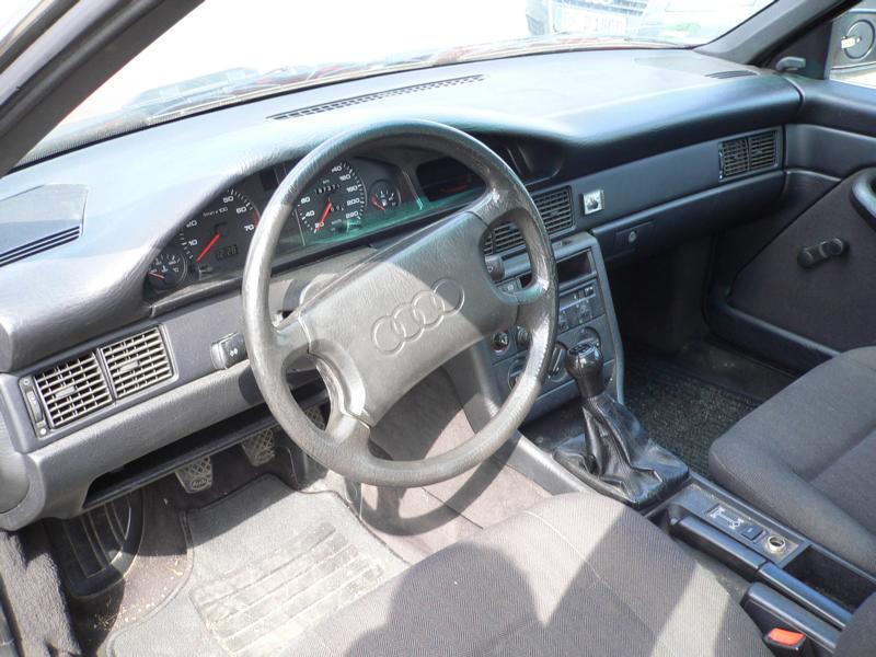

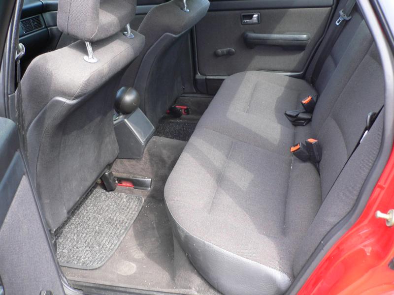

Gibt es, alles Serie, sogar das Radio :)

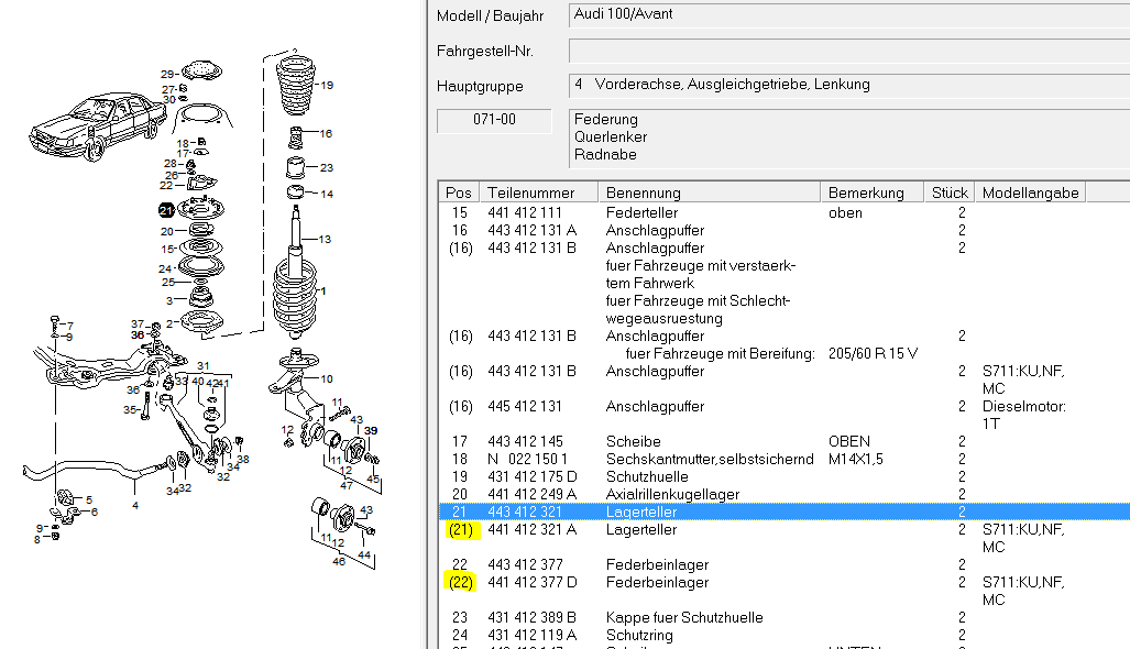

Nun stellt sich mir die Frage Domlager vorne vom V8, Sport, C4 oder original? Welche Verbesserungen lassen sich noch realisieren?

Wenn Du mit Domlager vorn das Federbeinlager meinst (3eckiges Gummimetall-Lager oben auf dem Federbein), benötigst Du
auch den passenden Lagerteller.
Normale Ausführung hat M8 Stehbolzen und Muttern, die verstärkte Ausführung hat M10 Stehbolzen und Muttern.
Du bekommst das Verstärkte Federbeinlager nicht richtig auf dem normalen Lagerteller befestigt.
Auf dem Bild ist die 21 und 22 die normale Ausführung von Lagerteller und Federbeinlager,
(21) und (22) ist die verstärkte Ausführung
441 412 321A - Lagerteller - Listenpreis: 58,01 € incl. 19% Mwst./Stck.;
441 412 377D - Federbeinlager - Listenpreis: 83,18 € incl. 19% Mwst./Stck.
= 282,38€ wenn Du die Teile bei Audi holst (Lagerteller wird es nur dort geben, von Lemförder bekommst Du das Federbeinlager ab 36,95 im Netz, z.B. Daparto.de)

Typ44 hat geschrieben:Wenn Du mit Domlager vorn das Federbeinlager meinst (3eckiges Gummimetall-Lager oben auf dem Federbein), benötigst Du
Ja, das meine ich. Die Löcher im Federdom sind groß genug für M10? Bohren möchte ich auf keinen Fall, Auto zu schade ;)

Die 3 Stehbolzen zur Befestigung des Federtellers an der Karosserie sind die gleichen, nur die 3 Stehbolzen zur Befestigung des Domlagers am Federteller sind M10 statt M8.
Kurz gesagt: du musst gar nichts bohren, das passt.

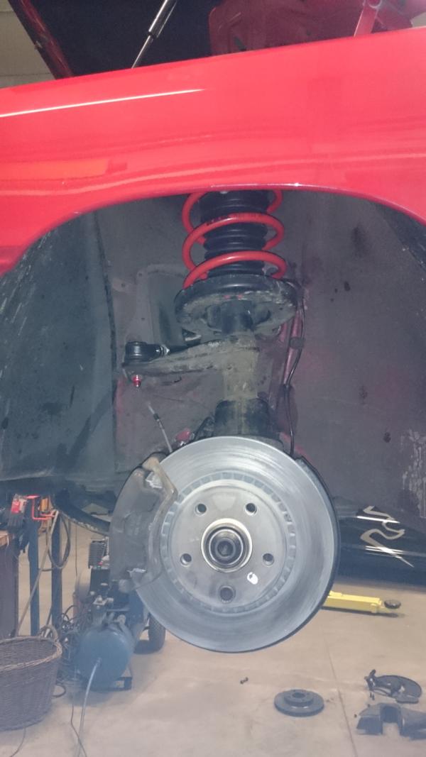

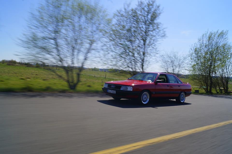

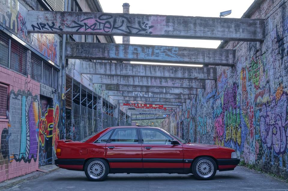

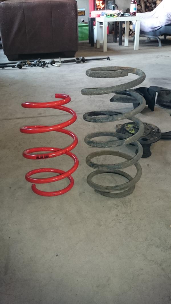

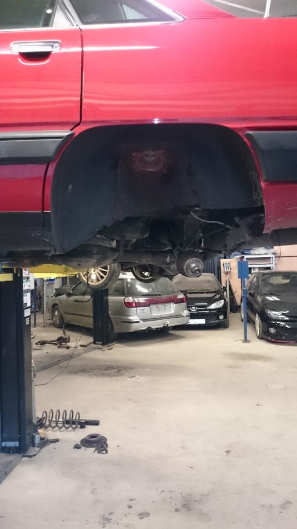

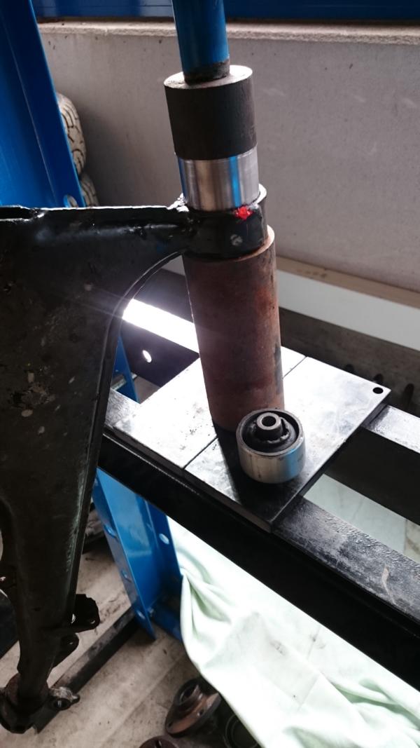

Im März habe ich das Fahrwerk überholt inkl. 5x112 Umbau. Den Umbau auf 5-Loch habe ich durch 4 Radnaben, Bremsscheiben hinten vom Sport / 10V T, vorne Bremsscheiben 276X25 5/112 mit entsprechendem Bremsträger und unumgänglich 4 neuen Radlagern realisiert.
An der Vorderachse kamen die Qerlenker, Spurstangen, Stabi-Lager, Axialrillenkugellager, Federbeinlager, Lagerteller (Federbeinlager und Lagerteller vom V8 3,6), Anschlagpuffer und Staubschutzhüllen neu.
An der Hinterachse die oberen Querlenker, alle Gummimetallager, Federbeinlager, Anschlagpuffer und Staubschutzhüllen.
Zusammengebaut wurde das ganze dann mit einem K.A.W. Performancekit mit Bilstein B8 in 55/35mm.
Alle Schrauben und Muttern wurden ersetzt und in Nulllage angezogen.

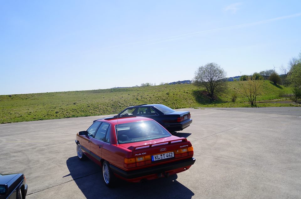

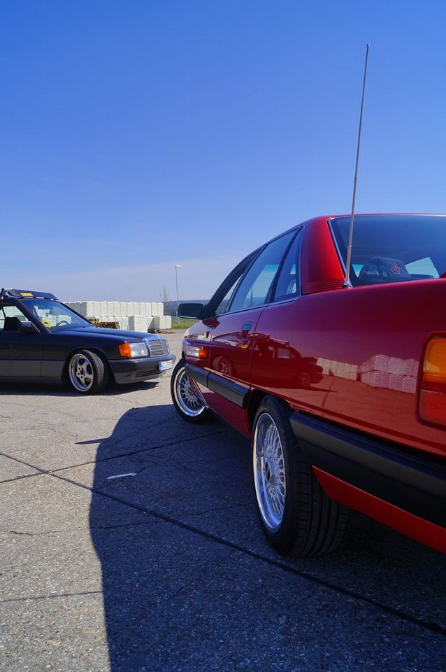

Bei den Rädern gab es kein wenn und aber, seitdem ich den 100 habe wollte ich V8 BBS fahren. Also bekam er den Klassiker in 8x16 mit frisch polierten Betten und 205/50 R16 87V von Falken.
Bei der Achsvermessung entschied ich mich für -1° Sturz an der VA und -1,5° an der HA, so können die Radhausschalen hinten unverändert bleiben und es schleift absolut nichts :-D
Mein Vorhaben habe ich vorher mit dem örtlichen TÜV besprochen, bekam grünes Licht und alles eingetragen was einen 2 seitigen Fahrzeugschein zur Folge hatte :D
Im April wurden noch die Kunststoffleisten auf den Stoßfängern schwarz glanz lackiert ebenso die Zierleisten im Innenraum, bei dennen der Softlack seine beste Zeit schon lange hinter sich hatte.
Von diesem V8 stammen die Felgen, nur dort waren sie ungeliebt...
