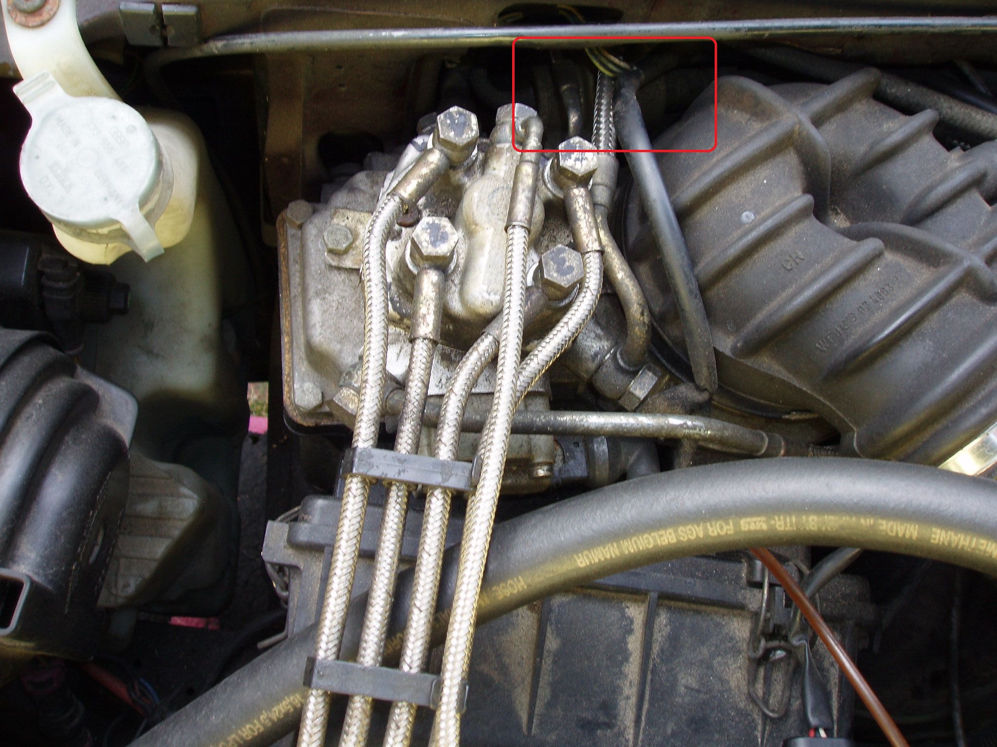

In Verdacht habe ich den noch rel. neuen (~2J. alten) Systemdruckregler (-> Bild im "roten Kasten"),
weil der den vorhandenen Druck nach Abstellen der BePu über die Rücklaufleitung abbauen könnte. Undichte ESV eher nicht, da es a) dann doch alle sein müssten
und b) dann auch bei geringerem Druck schon Benzin an ihnen sichtbar werden sollte.
Da der Systemdruckregler mittlerweile sehr teuer geworden ist, der Tausch fummelig und ich noch zwei gebrauchte liegen habe:
sind die ausgebaut auch irgendwie auf Funktionalität zu testen?
