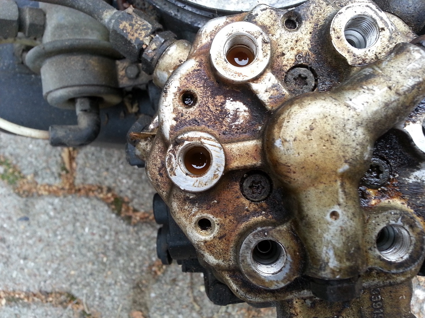

Kurze Fehlerbeschreibung:
Im kalten Zustand lief mein Schneewittchen echt Super, keine Probleme.
Aber wehe ich habe sie bei Betriebstemp. ausgemacht, 5 Minuten Standzeit haben schon gereicht, unrunder Leerlauf, keine Anständige Gasannahme, bocken bei Lastwechsel oder beschleunigen aus niedrigen Drehzahlen. Alles in allem wirkte es wie zu wenig Sprit oder Zündungsproblem.
Kurz nach Stadecken fing es an, obwohl sie derzeit im Alltag und täglich bewegt wird.
Problem ist stättig schlimmer geworden, zu Anfang hatte sie sich nach 100-200m wieder beruhigt und lief gut, die Strecke mit Problem hatte sich dann immer mehr verlängert, bis zum Wochenende, wo sie selbst nach 10km lief wie ein Sack Nüsse.
Was habe ich gemacht, ohne große Lust auf nerviges aus- und nachmessen von Widerständen etc. (Fehlerspeicher war ständig leer)?
Erstmal Zündung kontrolliert und von bewußt eingestellten 17° auf 15° zurück > keine Veränderung
X-Relais und Benzinpumpenrelais (waren beide neu/ca. 1,5 Jahre alt) getauscht gegen 2 garantiert funktionierende aus dem Cabrio > Kein Erfolg
Benzinpumpe gegen die 8 Monate alte aus dem letzten Schlachter getauscht > Wow, im kalten Zustand dachte ich ich habe ein anderes Auto, im warmen Zustand keine Veränderung > Fehler weiter vorhanden
Was könnte noch Wärmeempfindlich reagieren??? > Temp.-fühler 2polig > getauscht > kein Erfolg
Zündspule getauscht > kein Erfolg
Langsam mit Latein am Ende, also doch mal alles nachmessen, sollte dann heute nach der Arbeit stattfinden. Zu Hause angekommen in die Garage Multimeter rausgekramt >>> Batterie leer und keine neue 9V im Vorrat. Was machen? 10km zum nächsten Supermarkt und Batterie besorgen? Alles auf morgen verschieben? Ach was, ich habe noch einen neuen Verteiler liegen und eine funktionierende Mengenteiler/Stauscheiben/Luftfilterkasteneinheit vom Schlachter liegen, das erst noch mal ausprobieren und morgen sonst messen.
Verteiler liegt im letzten Regal in der Garage > Restliche Schlachterteile vor Cab weg räumen und Cab aus Garage fahren >> Keine Lust >>> einlagerungsfertig verpackter MT liegt vor dem Cab, also damit begonnen.
Was ich dann bei der Demontage der Spritleitungen gesehen habe, hat mir glatt den Atem verschlagen, aber seht selbst...
In 3 der 6 Anschlüsse war rostigbrauner Sprit, weiter auseinander gebaut, beim Spritfilter ist der Sprit noch klar.
Einmal das ganze MT/SSCH/LuFik-gedöhns getauscht und meine alte Zicke rennt wieder wie ein junges Mädel.
Probefahrt zum Supermarkt (Batterie kaufen :wink: ) einsteigen, springt super an und bringt mich ohne ein Anzeichen der vorher vorhandenen Probleme wieder nach Hause >>> Scheinbar ist das Problem jetzt behoben.
Ich frage mich jetzt nur, was im MT rostet, obwohl dort ständig nur Sprit ist. Auch gab es keine Undichtigkeiten, so das eine Leitung oder ähnliches durchgegammelt auszuschließen ist.
Wenn hier jemand eine Idee hat, darf er/sie gerne seine Vermutung hier posten :wink: :D

Rost wegen Ethanol würde ich im Tank oder den Leitungen vermuten, da ist aber nichts > sieht alles gut aus, zumindest im Tank.
Zum Sprit selbst: Meine Autos bekommen im Normalfall nur Aral (ja, wegen der Payback-Punkte), Außnahmsweise mal Esso oder Shell und wenn gar nichts anderes geht NoName, aber dann nur so 10l um zur nächsten Marken-Tanke zu kommen.
Das mit dem Zweitaktöl habe ich in letzter Zeit häufiger gelesen, nur nie wieviel auf eine Tankfüllung.
Auch frage ich mich, was der Kat zu einer dauerhaften Ölverbrennung sagt und wie sich das auf die AU auswirkt.
Zum Thema MT, werde den wohl mal auseinander bauen und schauen was dort trotz Alltagsbetrieb für solch eine Brühe sorgt.
Ich hätte mir das bei langer Standzeit vorstellen können, aber seit 4 oder 5 Wochen ist Schneewittchen im Alltagsbetrieb und hat wieder tüchtig km geschrubbt.

Re: Die Suche nach dem fehlenden Gas (Erfahrungsbericht)
ELCH hat geschrieben:Eine Frage an den TE...
Du sagtest ja, der wagen sei seit einer Weile wieder im alltagsbetrieb...
Wie lange ist er denn vorher gestanden?
Regelrecht gestanden hatte er nicht, war immer und das ganze Jahr angemeldet.
Im März 2013 hatte ich mir für den Alltag den A8 zugelegt (Arbeitsweg, Verabredungen, Shopping mit Frau etc.pp wofür man ein Auto halt im Alltag nutzt).
Der 100er wurde vielleicht 1-2x minimum die Woche für Schönwetterfahrten, Oldtimertreffen oder aus Bock 44er zu fahren im Alltag bewegt.
In einem Jahr bin ich 7500km mit dem Kahn gefahren, also so bummelig 150km/Woche.
Seit kurz vor Stadecken mußte ich den Avant dann wieder in den Alltagsbetrieb nehmen (genau genommen seit 28.8.) und fahre seit dem täglich mehrere km/Tag.
Verwunderlich finde ich halt:
- Tank sauber von innen, kein Rost (Pumpe getauscht am Samstag 20.9.)
- Sprit sauber und klar bis zur Leitung Filter > Mengenteiler
Der Wagen wurde auch gestern genutzt, 30km Autobahn und Landstr., stand dann ca. 30 - 40 Minuten bevor ich mit der Demontage der betreffenden Spritleitungen begonnen habe (zu Hause angekommen, umgezogen, drumherum des MT demontiert, Spritleitungen zum Schluß).
MT werde ich wohl die Tage mal demontieren, bin auch neugierig was da im Argen ist. Wenn was optisches zu sehen ist, werde ich Bilder hier einstellen :wink:

Michael turbo sport hat geschrieben:Beim TE ist der MT übrigens aus Aluguss.
Richtig, deshalb bin ich absolut verwundert über die Brühe.
Auch das diese nur an 3 Bohrungen auftratt, und das waren die Bohrungen wo mit Abstand die optisch besten Leitungen dran hingen > rostfrei.
Allgemein sind die Leitungen noch gut und auch am Anschluß (gebördelter Anschluß) noch völlig rostfrei.

Find ich auch komisch mit dem Rost nur davorne .
Der steuerkolben und die Membran sollten eigtl nicht rosten da aus Edelstahl .
Gruss 5-ender

Kann es vll sein das das gar kein Rost ist sondern einfach nur dreck? Das vll dein benzinfilter schon recht lange drin ist? (Würde den sowieso bei der sache neu machen, kostet ja net viel). Als ich den benzinfilter getauscht habe welche etliche jahre drin war (vermute der erste) kam da auch wirklich eine extrem tiefschwarze brühe raus. Da sieht man erstmal was sich doch an feinem dreck ansammelt.
Also Benzinfilter wird bei mir regelmäßig getauscht, den jetzigen habe ich kurz vor unserer Ausfahrt nach St. Peter im Mai gewechselt, daran kann es nicht liegen ;-)

War das problem mit dem Motorstart/lauf schon vor dem tausch des Filters?
Nicht dass da ein produktionsfehler am Filter vorliegt, und der innen rostig war oder sowas.. :|
nerdgarage.de
Hacki hat geschrieben:War das problem mit dem Motorstart/lauf schon vor dem tausch des Filters?
Nein, seit Stadecken/kurz danach fing es an.
Würde dann ja auch nicht zu dem klaren Sprit nach dem Filter passen.

Hast Du eigendlich die Leitungen dann auch zerlegt, als Du die Brühe gefunden hast?
Kann diese Brühe nicht eine Fehlfunktion der ESV verursachen?!?
éffne doch mal den Benzinfilter und schaue was dort drinnen ist. :?
