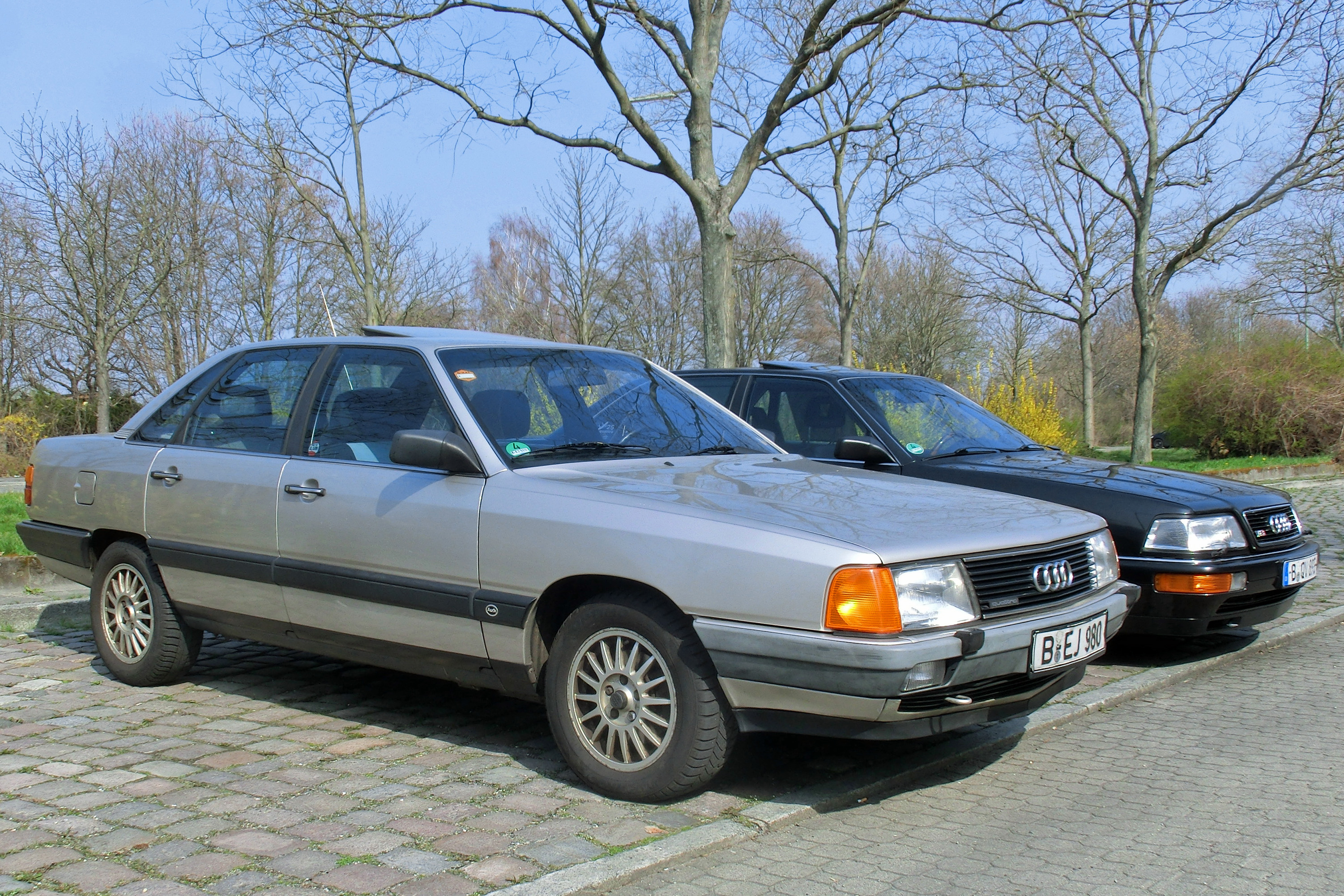

Ich hab ihn!
Ein Audi 100 Quattro NF, EZ:12.1986
Es ist noch einiges zu tun, für die HU.
Aber mal ehrlich - ich musste dem Vorbesitzer den Kleinen Silbernen abschwatzen, dem Quattro wäre sonst ein unrühmliches Ende zuteil geworden.
Er ist gerettet :}

OOPs ich hatte das Foto vergessen...

Glückwunsch zum Audi :!:
Mal wieder einer, der gerettet wurde und nicht verschifft wird ;)

Hat jemand einen Tip, wie ich den Stoßfänger wieder schön schwarz bekomme?

...Silikonspray!

Wenn er so schön fettfrei ist, da in mattschwarz lackieren.

Heißluftfön!

Richtig, aber nicht zulange auf einer Stelle bleiben :!:
PS: Da soll es ja noch den "Geheimtipp" mit der Cola geben :wink:

Hallo Rolf!
Glückwunsch zum Neuerwerb :)
Zum Stoßstangen langfristig wieder auffrischen nehme ich das Zeug von Sonax.Die Tube sieht aus wie Schuhcreme mit Schwamm an der Öffnung.Da dieser allerdings rund und gerade in der Nähe der Zierleisten u.ä. schlecht zu führen ist,habe ich seinerzeit zwei,drei Magnum-Eis gefuttert und die Stiele nach Verzehr auf zugeschnittene kleine Schaumstoffstückreste aus Verpackungsmaterial geklebt...da haste für jede Stelle das passende Werkzeug :wink:

Bei mir war es zwar nicht so extrem aber ich kann Polytrol vom Korrosionsschutz-Depot sehr empfehlen. Einfach mal nach suchen!

Vergiss die Sache mit dem Heißluftfön. Das taugt nicht. ich habe selber damit meine Frontsstoßstange verunstaltet. Du bekommst das nicht gleichmäßig hin, es hält nich lange und wenn Du nicht 100% arbeitest (was keiner schafft, das es eine absolut nervtötende arbeit ist) wird eine Stelle zu heiß und die Oberflächenstruktur verändert sich. Sieht man zwar nicht aus der Ferne, aber bei genauer Betrachtung.
Ich habe von Nigrin Stoßstangenschwarz ausprobiert. Obwohl ich der Sache doch sehr skeptisch gegenüberstand, bin ich von dem Resultat sehr überzeugt. Muss man zwar alle 3/4 Jahr wieder auftragen, aber das ist ja kein Problem.

Hmmm, bleibt da nicht von der "alten" Schicht, ein Rest auf der Stoßstange :?:
Wie sieht das denn aus, wenn es wieder "aufgefrischt" wird :?:
Ist die Struktur dann noch erkennbar und gleichmäßig :?:

Hi Axel,
das kann ich Dir leider nicht sagen, da meine Struktur dank des Heißluftföns ruiniert ist. Denke aber nicht, das sich das Stoßstangenschwarz wie ein normaler Lack verhält, sonst würde ich Deinem Einwand recht geben.
