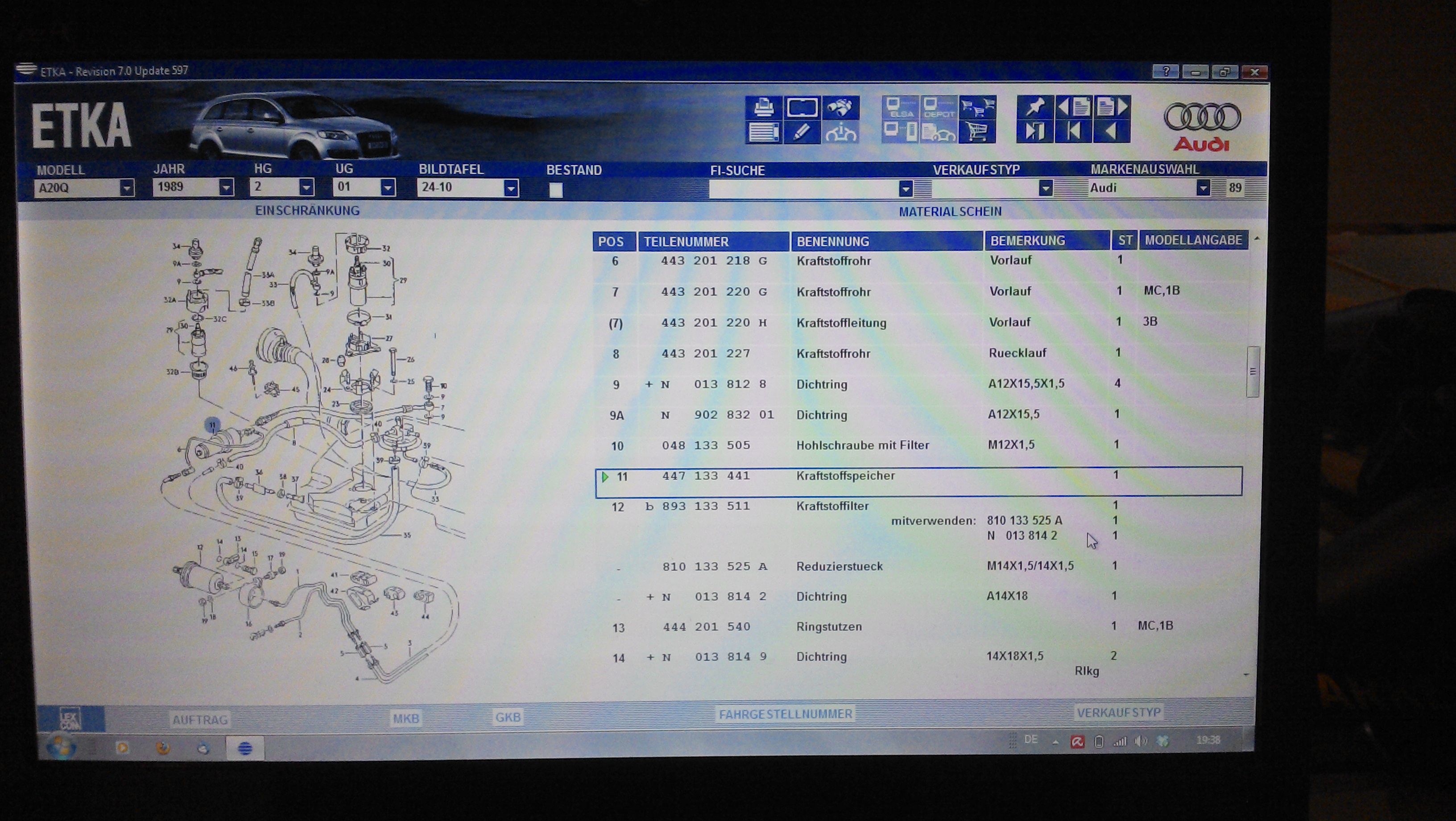

Nach AKTE sollte der 3B auch einen haben? Also ganz oben in der Kategorie ist der 3B mit aufgeführt...

Ich habe rausgefunden das der 20V keinen Kraftstoffspeicher hat :D
Ab und an nach Sprit riechen tut meiner auch, ist aber alles i.O. Macht der Plus übrigends auch :)
