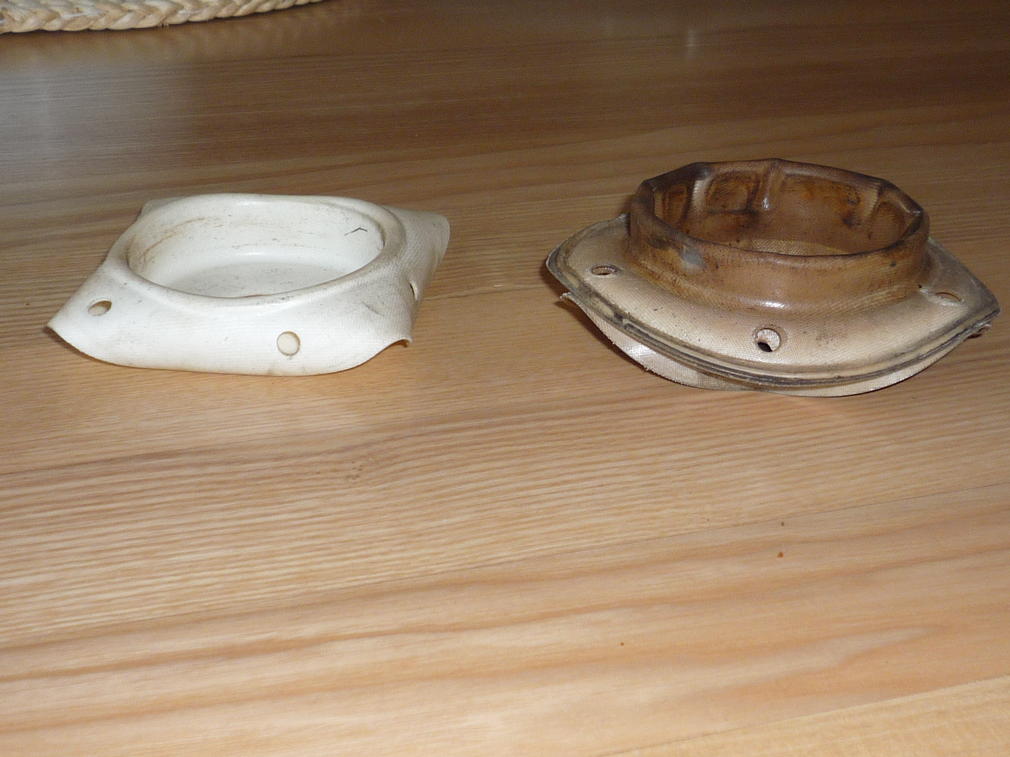

Ich dachte meines wastegate-membran hatte riese.
So ich habe online ein neue membrane gekauft:
Link zum artikel.
http://www.quattro-zentrale.com/shop/th ... efertype=1
Der dealer sagte mir das nicht mehr lieferbahr wahr.

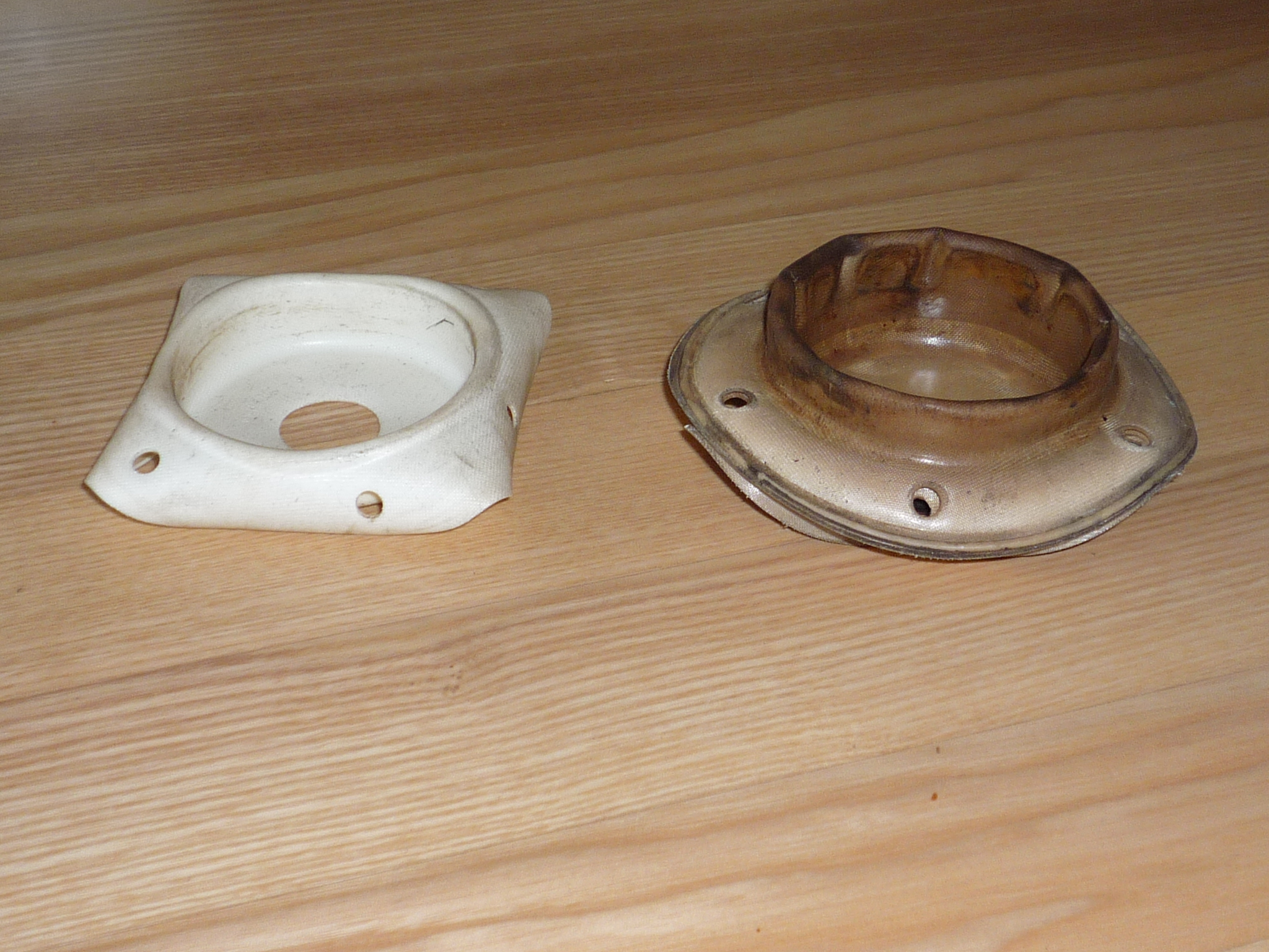

Letzte abend hatte ich die alte WG-membrane demontierd.
Aber das sind 2 teile.
Ist das normal ?
Was ist die teilenr von das 2e teil ?
Und musse ich beide erneuern ?
Ins vagcat hatte ich die 2e nicht gesehen.
Ich habe bilder gemacht, die weiss ist die neue.
(es handelt um eine 200 TQ 1986 mit KG motor)

hehe das ist der unterschied der Membrane, das wurde mal umgestellt von dne dickeren zu den einfachen, ich habe erst vermutet die doppelten sind nur bei denen verbaut die über den Abgasgegendruck regeln (p4 regelung) aber der übergang ist anscheinend nicht so einfach... ..
aber kannst verbauen Funktion ect. gibt eh keine anderen,

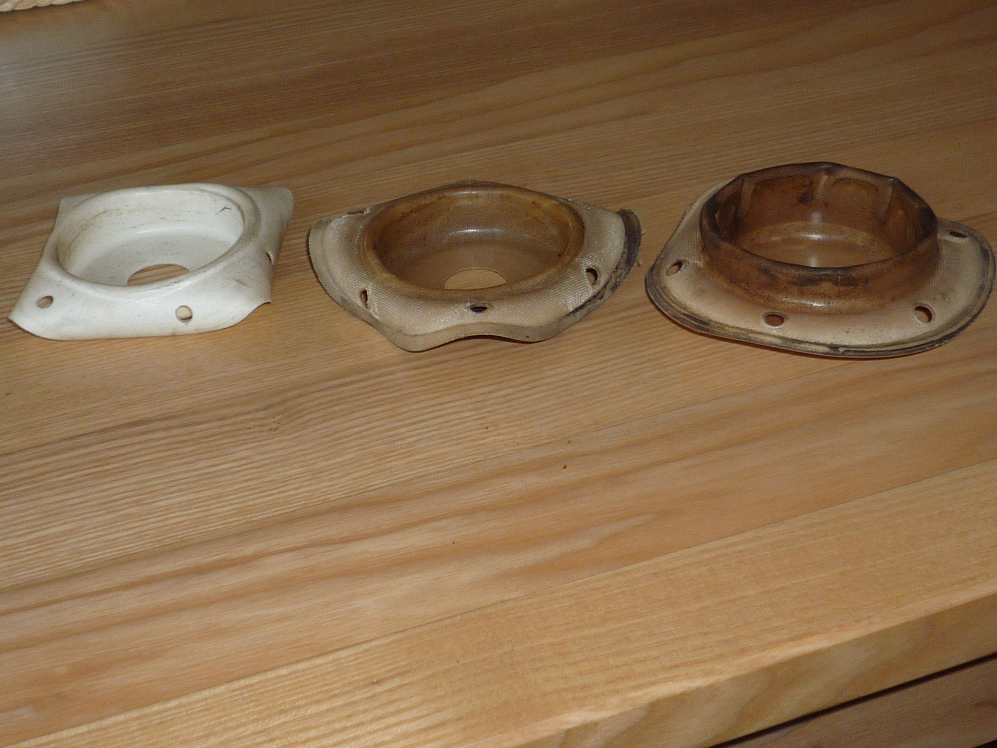

Ik habe 3 wg im lager.
2 von KG, 1 von MC (Ich vermute MC2)
Und alle drei hatte sie die doppel membran

ich hab ein gutes dutzend und mal mit doppelt und andere einfach.
