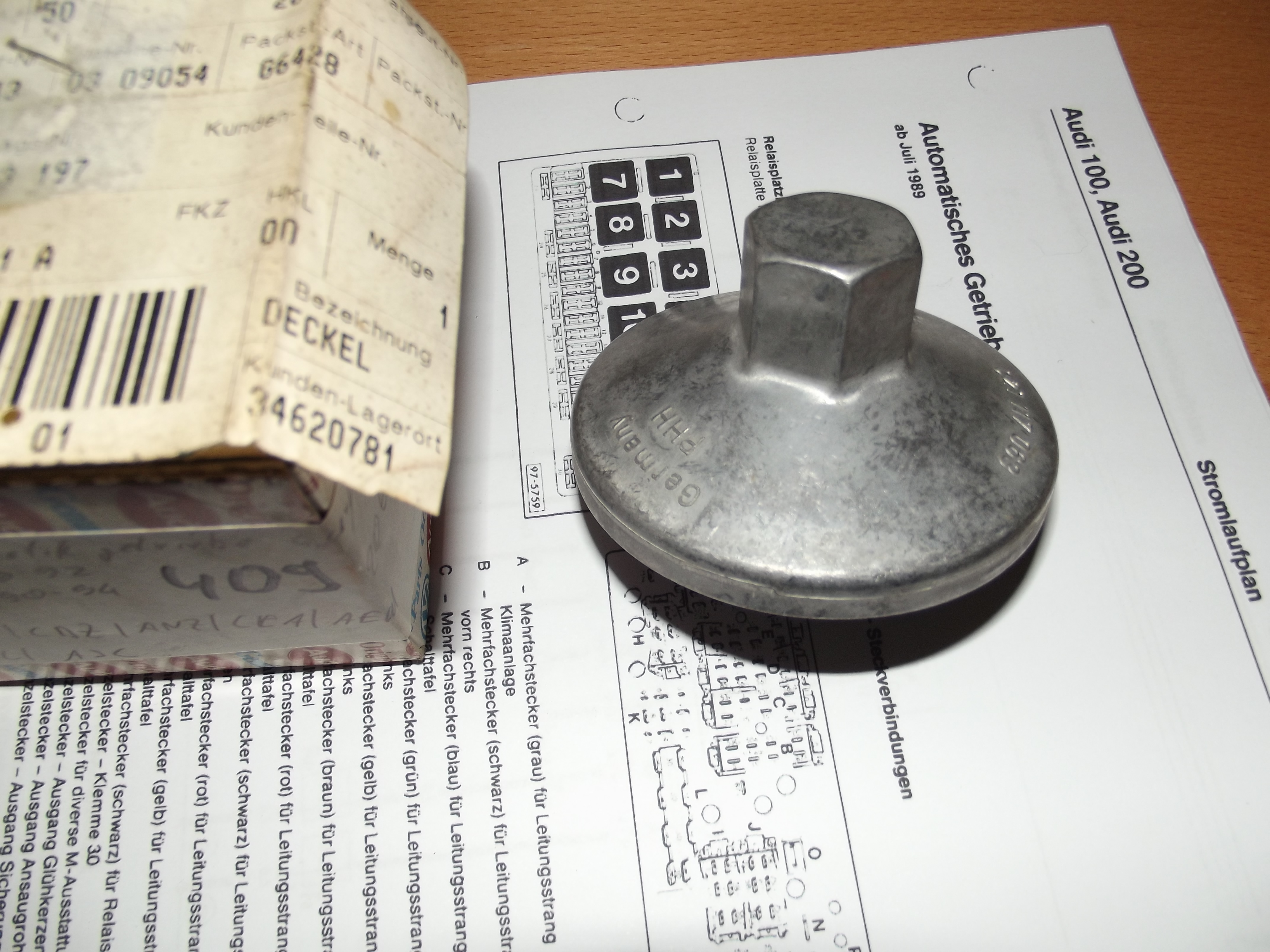

Der Deckel hat die VAG Nr.: 097409091a.
Zuerst den Filter entfernen u. den Gewindestutzen (mit Zange) entfernen.
Danach die Flachdichtung des Deckels leicht mit ATF benetzen u. den Deckel festschrauben (25Nm)
Roland
Jetzt habe ich ihn gefunden und er ist sogar noch lieferbar. Und der Dichtring auch. :D
