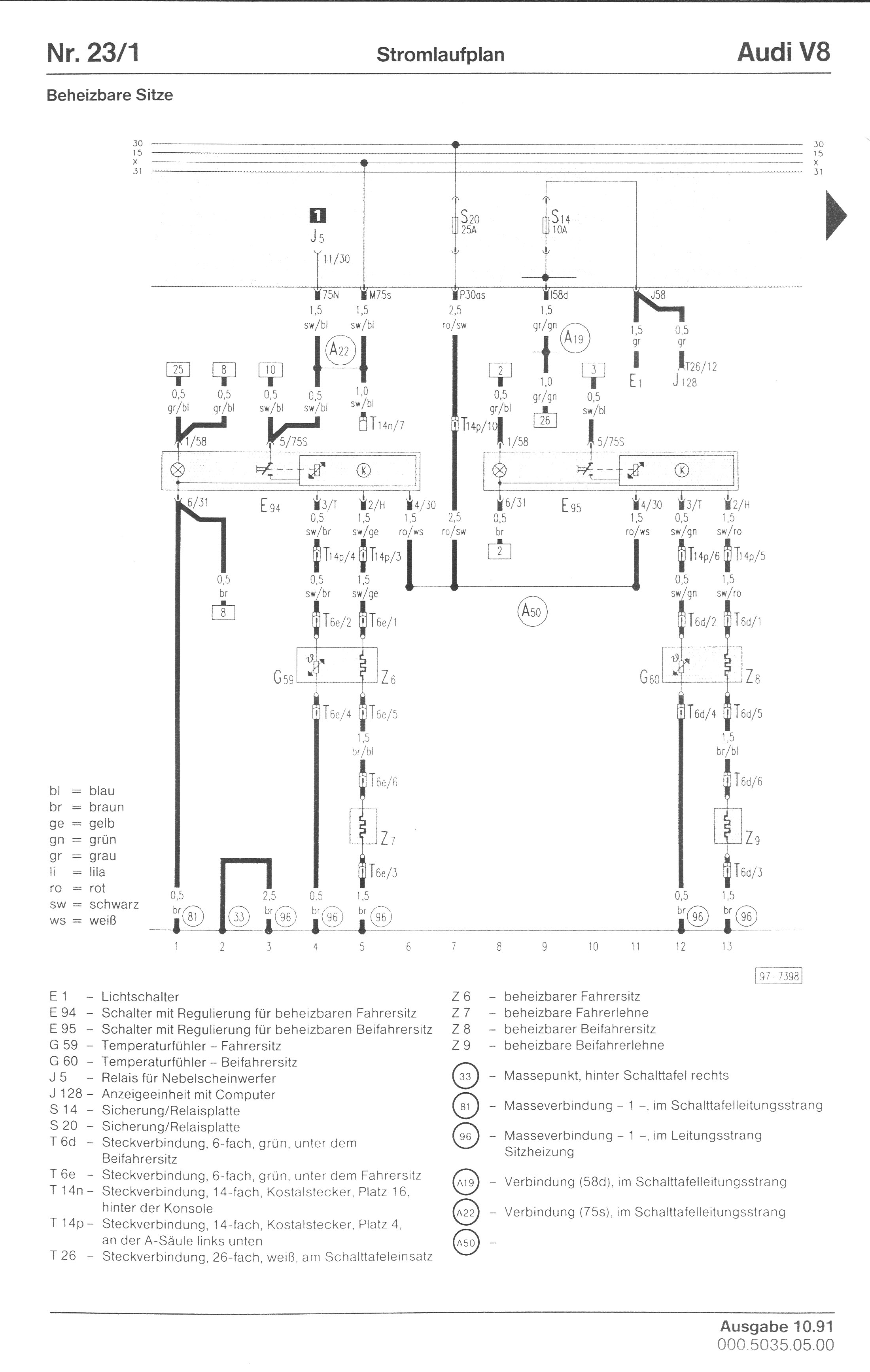

Beitrag von Monza »
Dank fur die link mit zehr viele information.
Ich siehe die location von alle teile.
Aber nicht ein kabeldiagram, eine schema mit al die kabelfarben.
Whe hast eine link nach ein diagram ?
Das bild von die vfl herkene ich, ich wohle das umbauen nach V8.

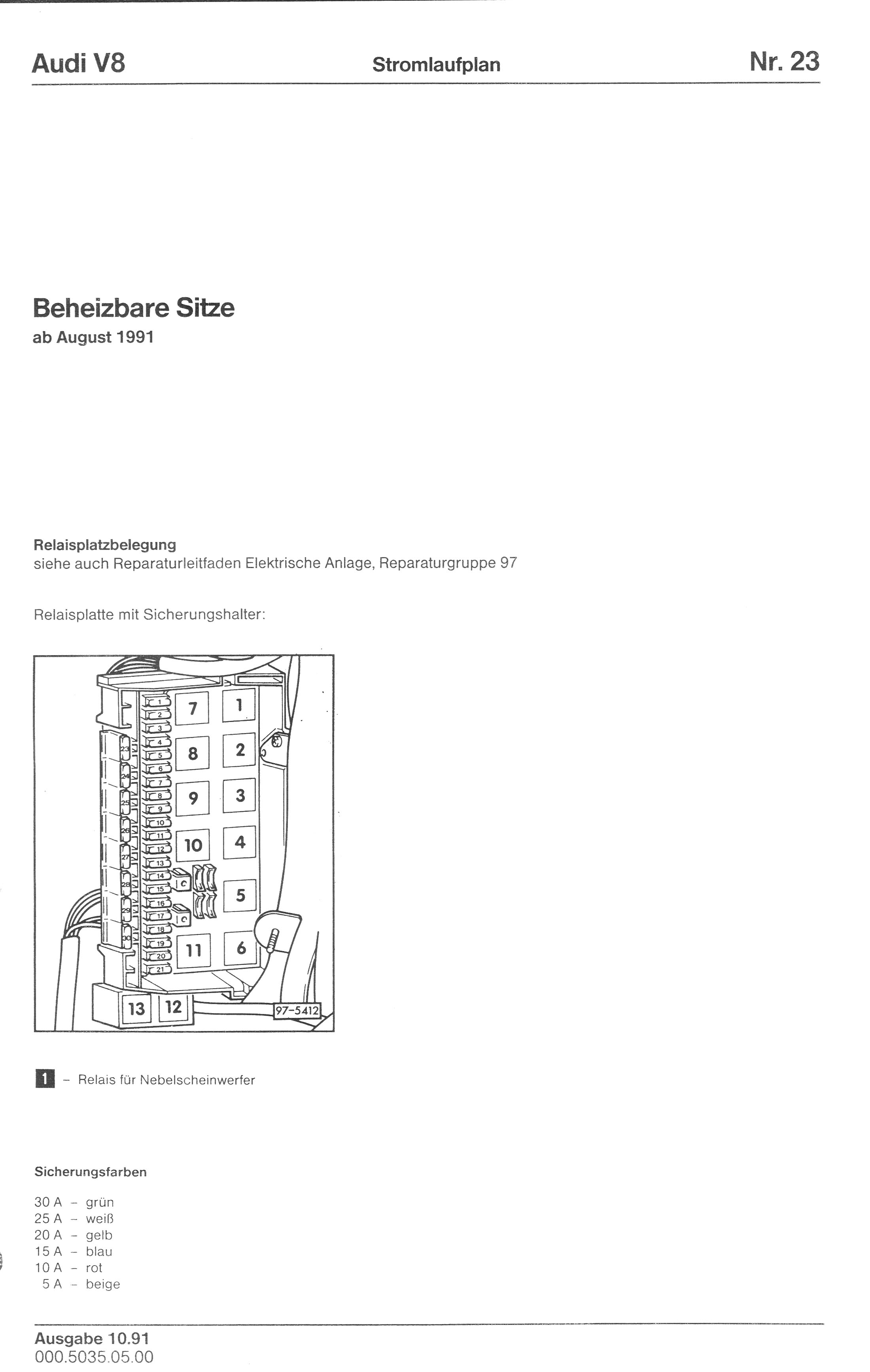

Ich hatte bilder über persönliche Nachricht erhalten.
Ich poste die mit diese reaction.

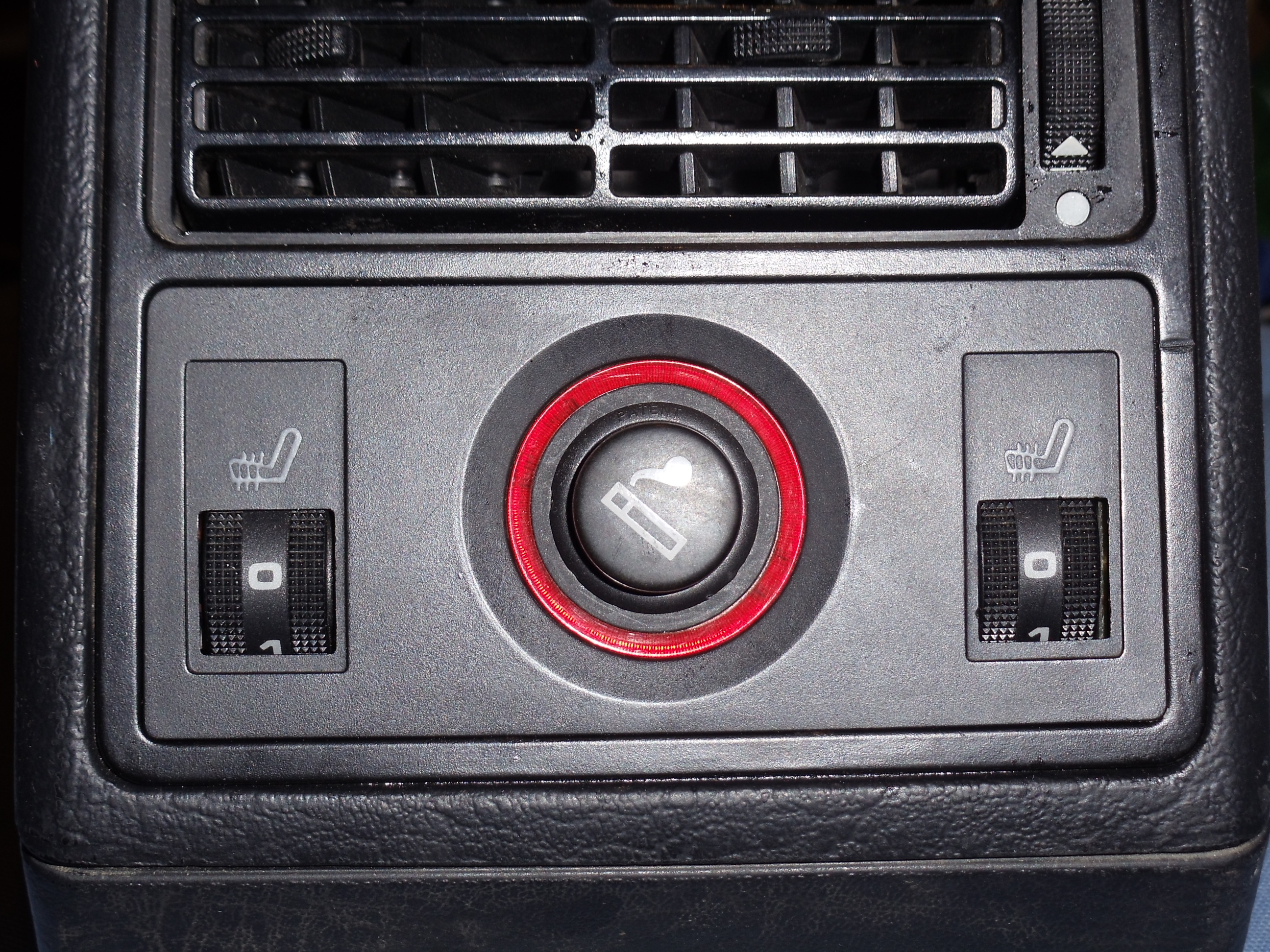

Ich wohle probieren eine V8 panel mit schalter einbauen.
Oder 2 vorne schalters einbauen hinten.
Wahn das projecte gemacht worde, posste ich bilder davon.
Ich hatte ein V8 rucksitse mit heizung, so ich wohle das gern optimal werkend haben :mrgreen: :mrgreen:

also dieses Panel (Höhe = 54 mm)
in den 200 VFL hinten einbauen, ob das von der Höhe geht ?
Vorne sind keine 2 Plätze frei
