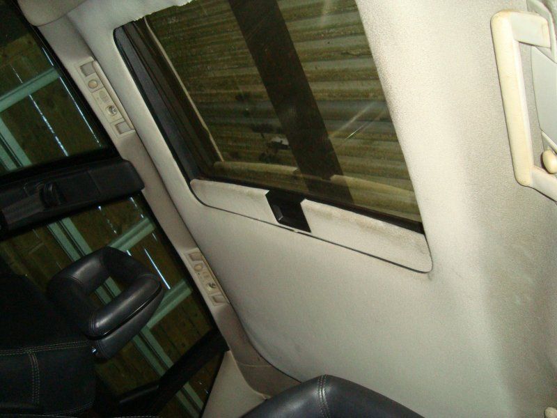

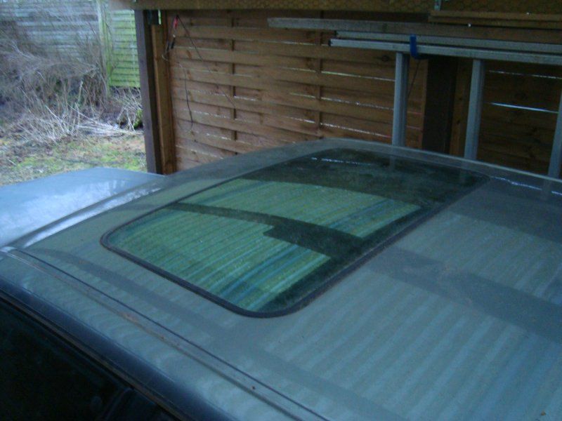

Kennt jemand die Geschichte dieses glas-schiebedach? Original ist das sicherlich nicht, aber ist das eine „serienachrüstung“ oder einen Einzelstück? (wenn’s einen Einzelstück ist, wird’s im sommer zum schrott wandern, aber wenn die Chance besteht das ich wieder so einen sehen werde, wird das natürlich gelagert :)

Erste Bilder wegen Schiebedach.
Da "könnte" sich jemand die Arbeit gemacht haben und ein C4 Glasschiebedach komplett umgebaut zu haben. :respekt:
Also seeehr selten.
Wenn gut gemacht und tatsächlich dicht ist das top! :haken:

OK, geht also vermutlich in die Kategorie “Einzelstück“ :-)
Die Installation sieht eigentlich sehr sauber aus, aber ob das dicht ist kann ich nicht sagen, im Innenraum gibt’s aber keine deutliche spuren vom Wassereintritt.
