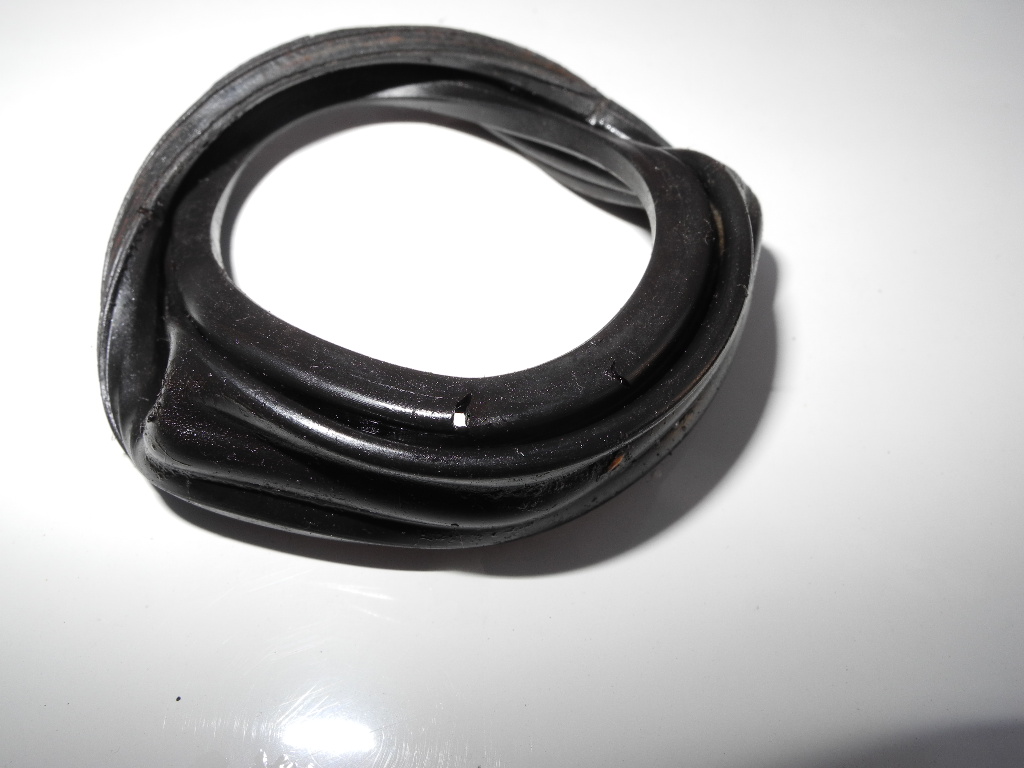

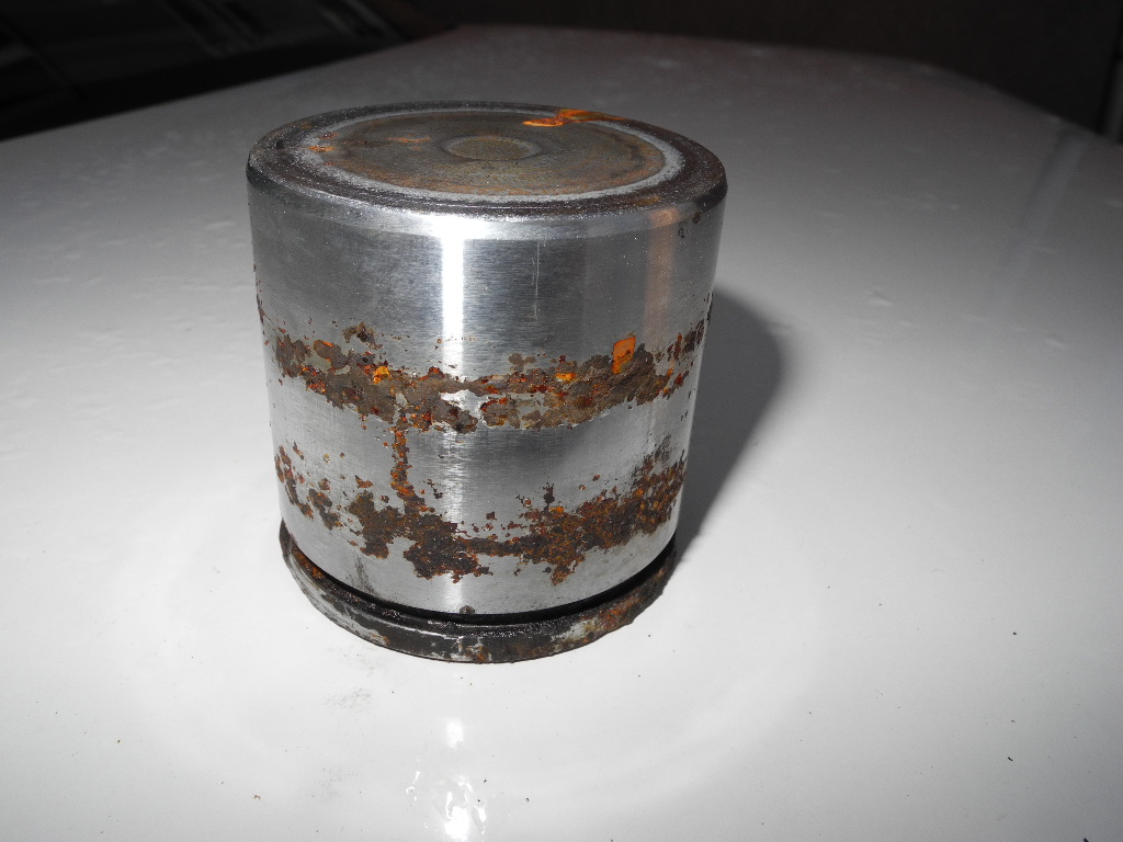

kleine Ursache, große Wirkung:
Manschette vom Avant-Bremssattel vo.li. Hatte die Bremse letztes Jahr schon
mal auseinander, DAS ist mir dabei aber nicht aufgefallen:
War wohl irgendwann mal jemand beim zurücksetzen vom Kolben etwas zu
eifrig und/oder mit ungeeignetem Werkzeug zu Gange. Ergebnis:
Also beim nächsten Belagwechsel mal etwas genauer hinsehen und
beim Zurückdrücken Vorsicht walten lassen. Vor ca. 8 Wochen
beim Reifenwechsel war noch alles paletti, zumindest war kein
augenfälliger Unterschied links/rechts vorhanden. Und da seitdem nur
meine Frau mit dem Auto gefahren ist kam erst eine Meldung als es
beim Bremsen seltsame Geräusche gab. Vielleicht wäre mir früher
aufgefallen das da irgendwas nicht stimmt, wenn sich Beläge derart
schnell abnutzen hat der Koffer bestimmt einseitig gezogen oder durch
Geruch/Qualm/erhöhten Rollwiderstand auf sich aufmerksam gemacht.
Verschleißanzeige ist bei der Avantgrotte natürlich leider längst ausser
Funktion gesetzt...
Die Beläge rechts hätten jetzt auch noch mal gut und gerne 20.000
gehalten, vielleicht kann ich die ja noch in der Bucht vertickern :blackeye:

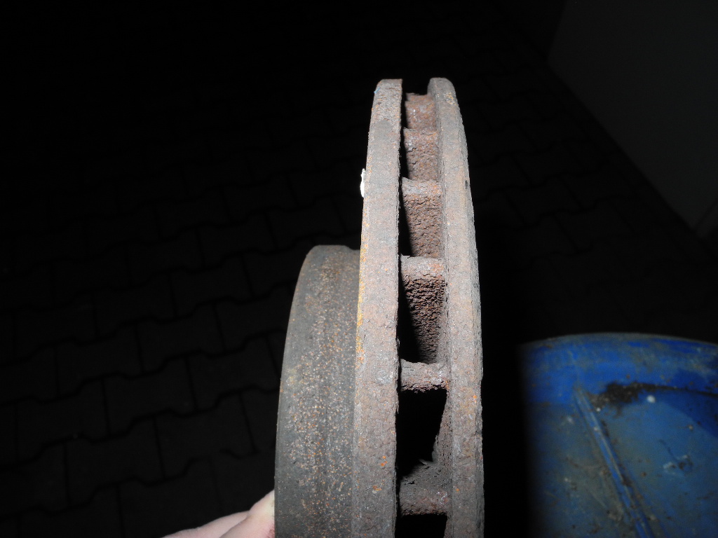

Re: Man kann nicht genug aufpassen
Beitrag von Edgar »
Hast Du mal von dieser Bremsscheibe und den Belägen ein Foto von den Außenseiten ?
Ed

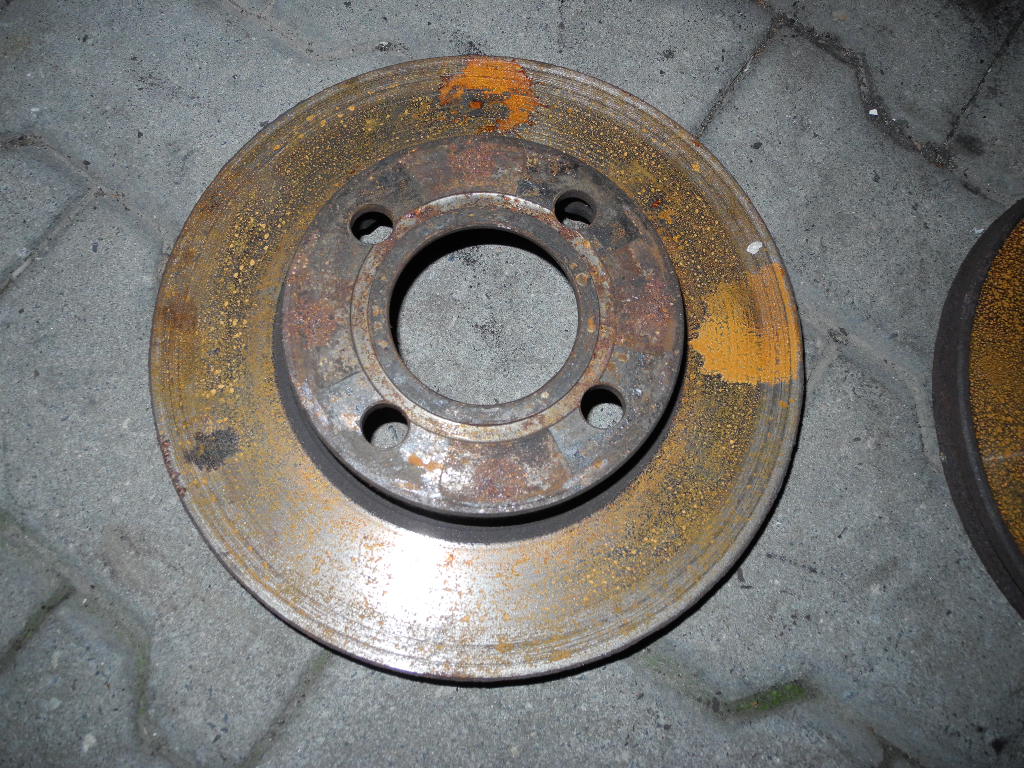

fourbee
Beiträge: 1508
Beitrag von fourbee »
Edgar hat geschrieben:Bild
Ed
Servus Ed,
Bremsscheibe ok :
Scheiben lagen ein paar Tage draußen, Umbau war vor den Feiertagen.
Beläge hab ich vergessen, Rückseiten sind aber unauffälig.
Helge
