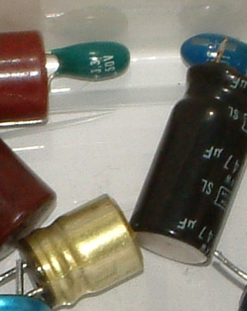

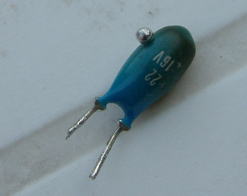

Bilder
Elko mit herausgerutschen Pfropfen und verfärbter und gerissener Tantal
Abgeplatzte Vergussmasse an Folienkondensator
Elkos mit Rissen und austretenem Elektrolyten
Tantak Elko mit Kurzschluß und Schmelzperle

Ja, das ist vom Grundsatz her richtig. Ich sehs aber so, nen 105° Typ mit low ESR kostet Centbeträge,
da überleg ich nicht lange und wechsel die aus. Mit Tantal hatte ich noch nie Pech, dafür viel Pech mit
Becher-Elkos (halten keine 10 Jahre die meisten) und eben normalen Elkos, meistens 100µ oder 10µ
von Sanyo.
Folienkondensatoren sind auch fies, die stinken und die Reste findet man im ganzen Gehäuse. So ergangen
bei einem Netzteil (!!!) von nem 35 Jahre alten Unix-Server... waren als X/Y Kondensatoren drin, aber als
250V~ Typen.... jetzt sind 275V~ Typen drin :D
Gruß, Micha
timundstruppi
Beiträge: 3851
Re: Motor TOT, lässt sich nicht mehr starten
Beitrag von timundstruppi »
Stinkt alles nach Fisch...
Die Y-Kondensatoren waren sogar als gelbe Brandbomben (Gehäusefarbe) in Verruf. Viele Fernsehbrände in den 80er.
Die Elkos kosten im STG fast nichts. Das ist klar. Nur die Netzteilelkos in Endstufen kosten richtig Geld. Un dwen nes fade klingt, ist so mancher bei 20% der Kapazität. 20€ kostet es etwa in einem Hifiverstärker etwa Elkos zu tauschen und einen 1/2 Tag Arbeit (Ohne die Netzteil).
Das ESR-MG ist für den Schnell-Check, Kapazitätsmessung und ein gutes Milliohmmeter. Wenn ein ganzer Kanal abgeraucht ist, kann man vor dem Tausch der Halbleiter (teuer) noch schnell die Elkos mal prüfen.
Einige der Tantale wurden bei Grundig an der Grenze gefahren. 15V beim 16V-Typ und 32V bei 35V-Typ. Das ist Mist, hält aber 20 Jahre...
Sind überhaupt Tantale im STG? Habe schon etliche Sockel fürs Chiptunig eingelötet , aber darauf noch nicht geachtet. Aber 12V ist weiter von 16V weg...
Sanyo oder Panasonic ist Ok.
Gruß TW
