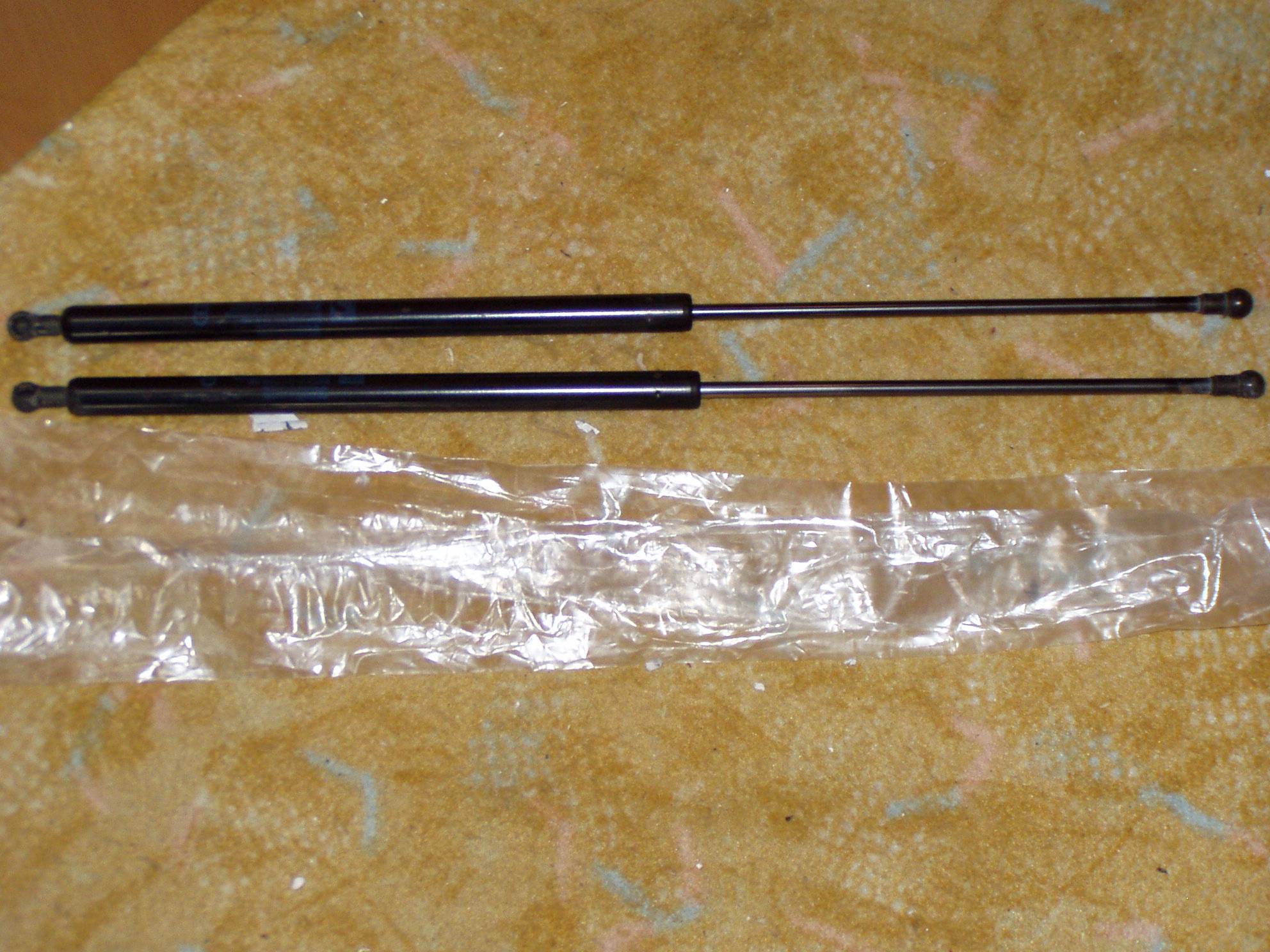

Alle im Zubehör bzw. in der Bucht angebotenen Dämpfer sind (Entgegen Artikelbeschreibung der kreativer Verkäufer) normalerweise nicht für den C3 gedacht u. sind daher auch nicht auf die Heckklappe diesen Typ bezüglich Hublänge & Klappengewicht abgestimmt.
Es gab vor ca. 2-3 Jahren in der Bucht noch passende Zubehördämpfer für den C3.
Aber die gibt es anscheinend auch nicht mehr.
Die richtigen für Typ 44 (ob original oder Zubehör) sind leicht erkennbar an der Kugelkopfaufnahme.
Die Originaldämpfer haben bei den Kugelkopfpfannen ausen runde Köpfe u. die zur Zeit in der Bucht (als passend angebotenen :kotz: ) Zubehördämpfer, veraten bereits am rechteckigen Kopf, dass die Dämpfer normalerweise für C4 gedacht u. ausgelegt sind.
Zum Vergleich die orig. Dämpfer:
Ich hoffe, Ihr könnt erkennen was ich damit meine.
Bei Bedarf, suche ich die Teile gerne raus u. mache bessere Bilder.
gehört zwar nur indirekt zum Thema 8)
Da ich meinen Avant letztes Jahr verkauft habe. Hätte ich noch 2 neue orig. VAG Heckklappendämpfer übrig. VAG Nr.: 445827551 (Bei Audi EOE).
Bei interesse bitte PN
