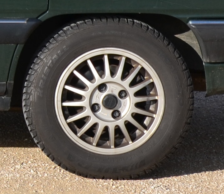

Hi Leute,
ich hab da mal ne Frage an die Experten,
bis zu welcher Reifenbreite kann ich diese 14"-Original-Audifelge (s. Bild) bestücken?
185/70 R14-er hab ich drauf, aber gehn auch z.Bsp 205/60 R14-er...?
Thanx

Re: Audi-Felge - Reifengröße/breite?
20560 14 gibts vermutlich nur für horrende Summen und fahren dürftest du die auch nicht, höchsten 205 60 15.
Das nur mal als erster Tipp.....
Super! Vielen Dank, jetzt bin ich aufgeklärt...
also ich hatte schon (früher) verschiedene 44er auf denen auch 195/60-14 bzw 195/70-14 montiert waren.
Ich fahre gleiches Felgendesign (auch 4x108 Lochkreis) allerdings als 6J 15 H2 ET 45 mit 205/60-15 und auf dem anderen Audi mit 195/60-15.
Letztere Dimension passt gut zum Typ 44 - gute Straßenlage, optimaler Rollumfang (besser als mit 205/60-15), preiswert einzukaufen.
