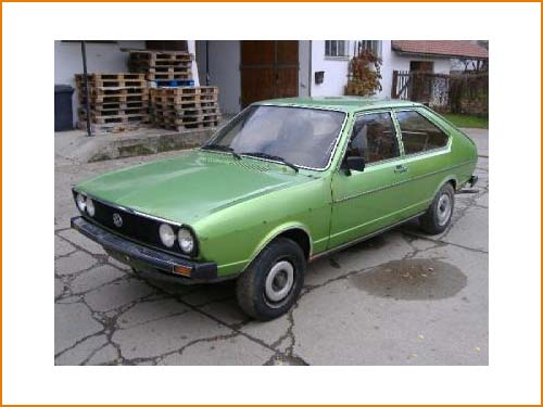

Vorläufig lege ich das Projekt erst einmal auf Eis aus Platzgründen. Mir ist ein 77er Passat "Zugelaufen", den ich demnächst abhole.
Daneben kann ich mir kein 2. Projekt in die Halle holen. Der Passat wird erst einmal durchgecheckt und dann entschieden, ob er wieder aufgebaut wird oder geschlachtet. Sollte die Substanz i.O. sein, dann kann man da ein Alltagsauto mit H-Kennzeichen draus bauen. Und dann haben sich zumindestens die ersten 2 Punkte erledigt.
