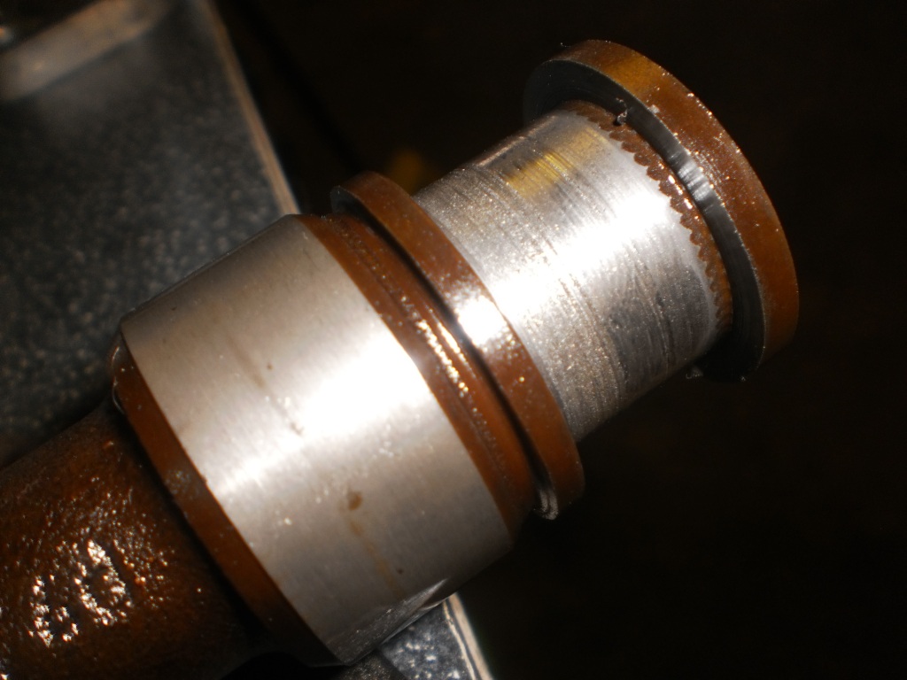

Re: Bitte um Eure Hilfe,.. Motorschaden
Kannst du trotzdem bitte ein paar Bilder vom kaputten Motor machen?
lagerstellen (Kopf und Block bitte), von den Hydros usw?

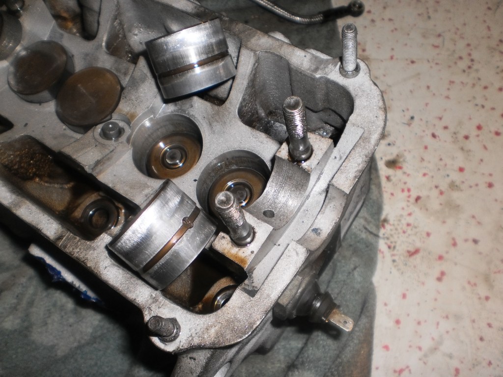

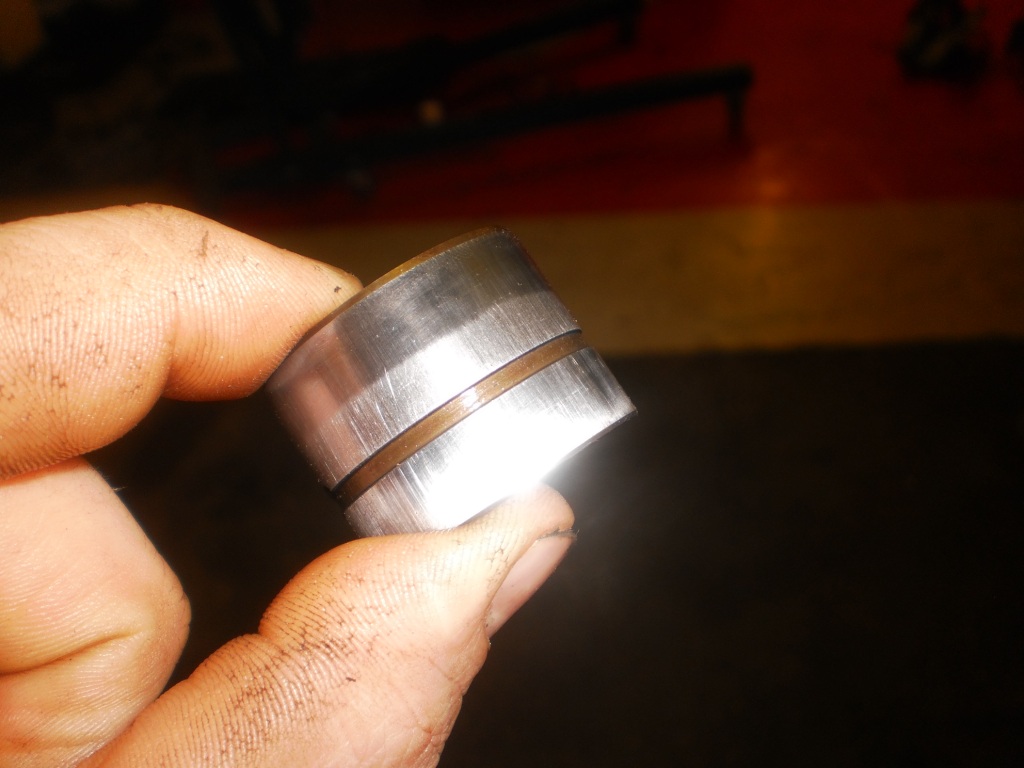

Sternenschrauber
Hier die Fotos vom defektem Motor,...
Denn Block habe ich nicht zerlegt, da gibt's leider keine Fotos.
Mann sieht deutlich die Frässpuren bei der Nocke und auch am Kopf. Mit ner besseren Kamera könnte man mehr sehen.
