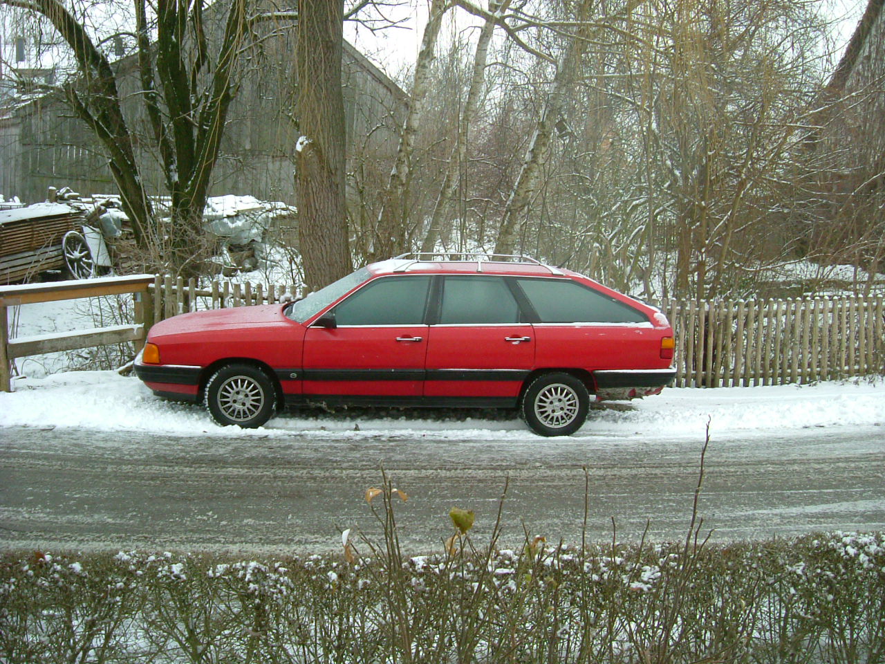

wenn Du noch suchst....
Ich mag die Gullideckel ganz gerne.
Albrecht
Albrecht
