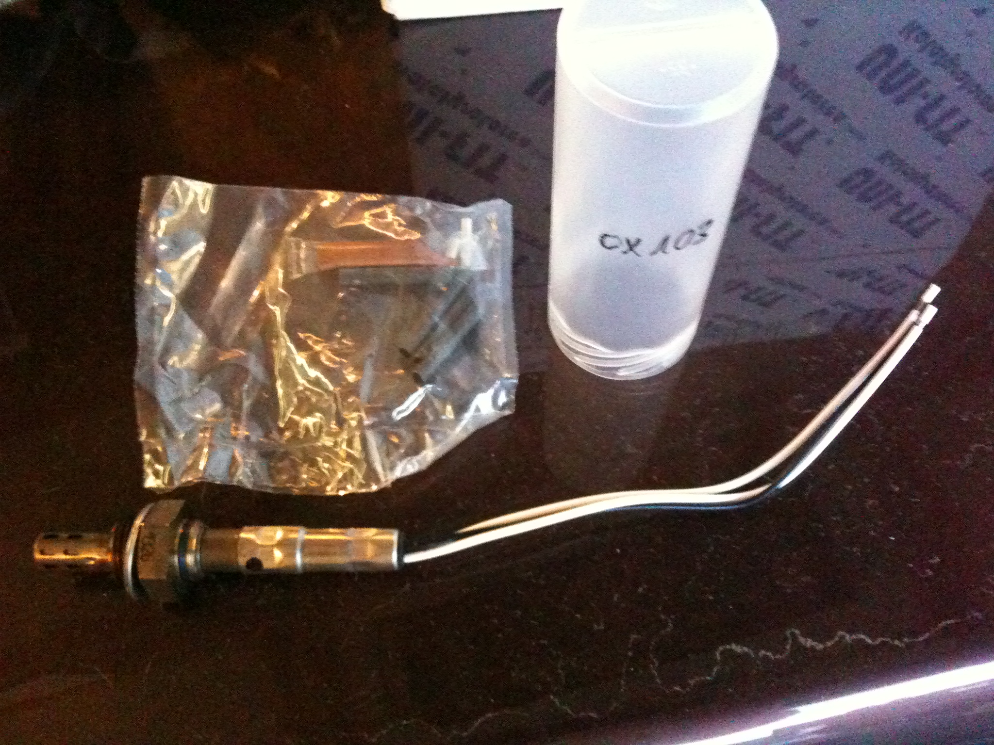

Moin zusammen....
schaut mal, was ich heut von Unifit bekommen habe. keine Ahnung, was ich davon halten soll.... Die Sonde in ner Plastikdose... Auf der Sonde ist "Japan" eingestanzt...
Und das soll ne NTK / Denso - Sonde sein????
Kabel sind auch eher "kurz" .... also wohl eher kein kürzen nötig
Was meint ihr dazu?????

so kam meine damals auch, aber die Kabel waren etwas länger. Die sparen ja echt an allem was geht...

Die Unifit-Sonde sieht wirklich nach NTK aus. Habe letztens eine NTK für einen A4 gekauft, die ähnlich aussah.
Die kurzen Kabel sind aber echt der Hammer. Als ob die paar cm es jetzt rausreißen
