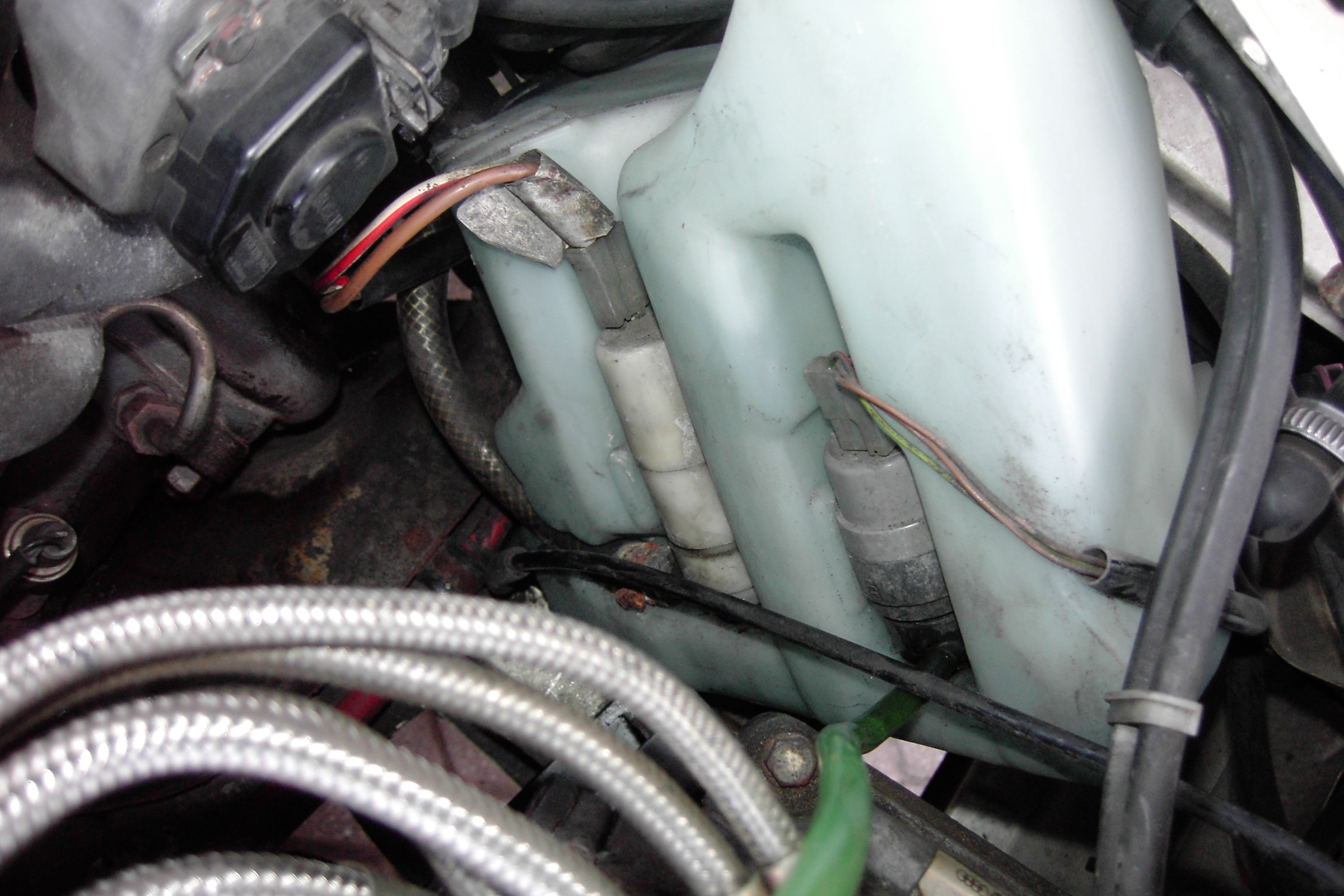

Du müßtes feststellen, ob die Pumpe im Wasservorratsbehälter noch funktioniert oder nicht. Bei Defekt erneuern.
Wischwasserpumpe beim MC
