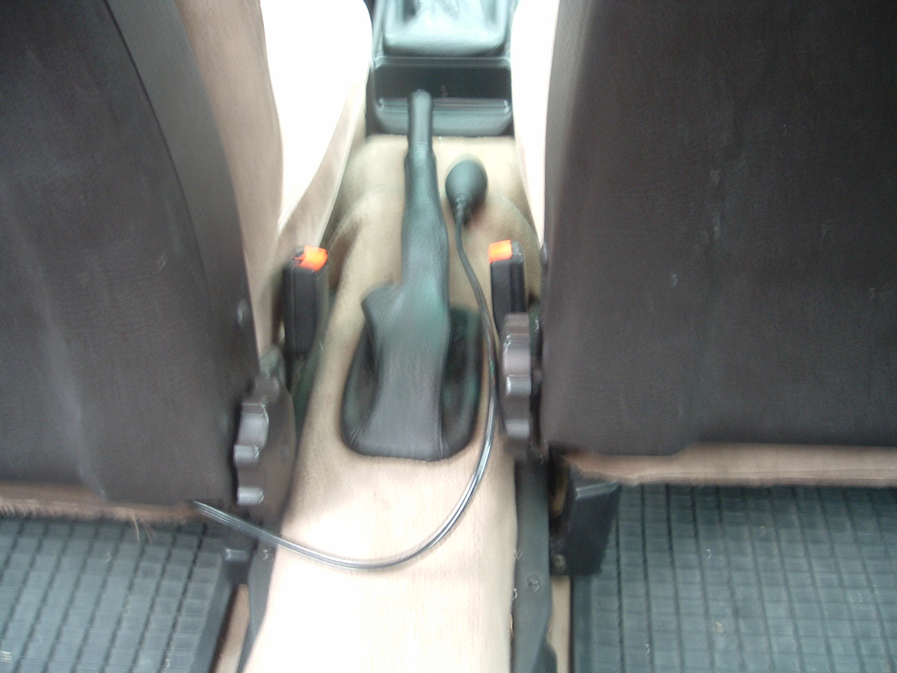

Maik hat geschrieben:Bei meinem VFL ist die Lehnenverstellung auch auf der Aussenseite.
Rechts ist das Gurtschloss und links die Lehneverstellung (Fahrersitz). Lordose ist etwas nach oben versetzt, aber auch auf der Aussenseite.

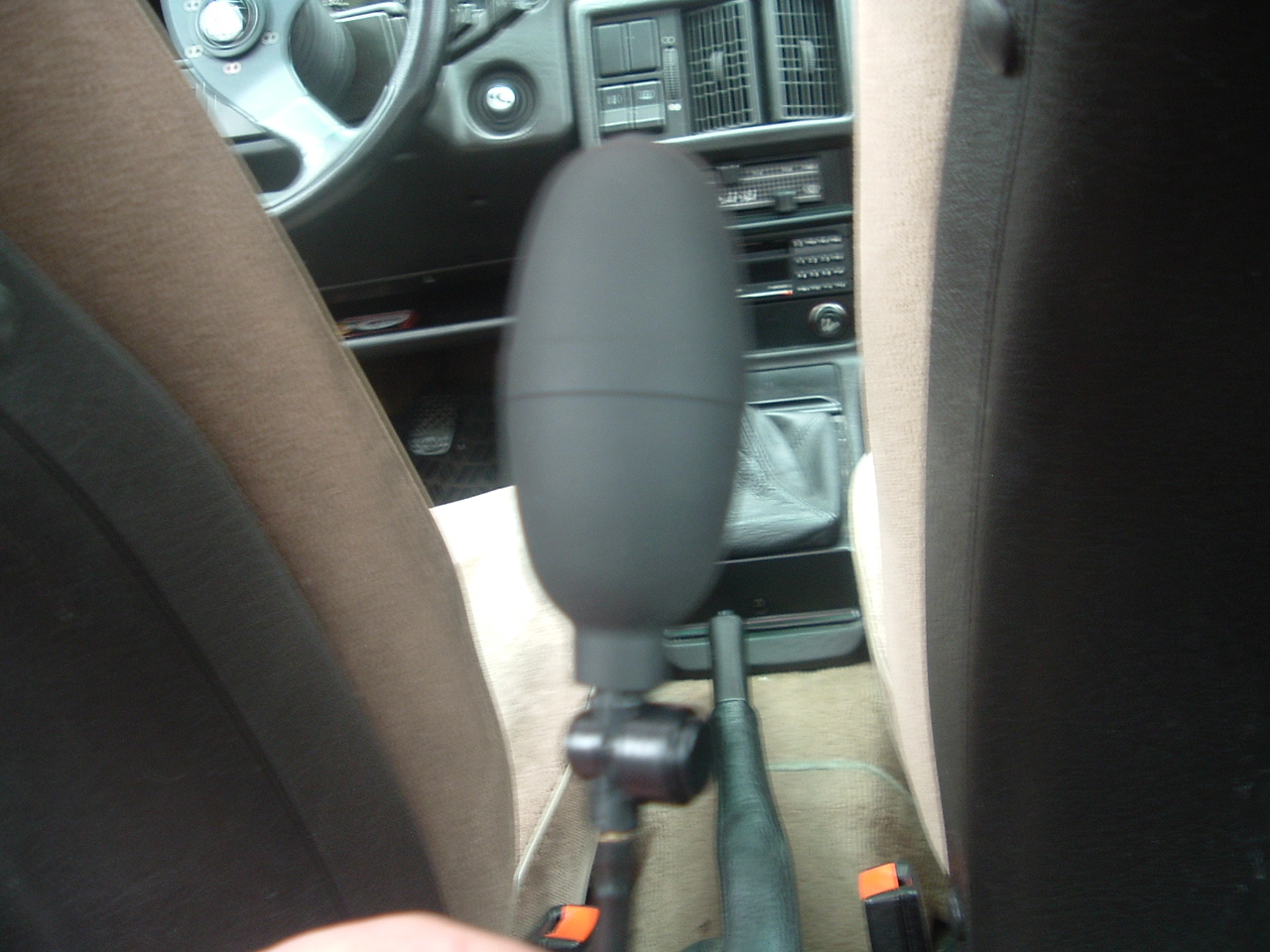

aber bei meinem VFL funktioniert die Lordosenstütze über eine Luftpumpe(Blasebalg).

nein
Luftkissen mit Blasebalg ist Nachrüstung
Schaut aber serienmäßig aus, bei meinem...
Da müßte sich schon ein Vorbesitzer die Arbeit gemacht haben, die Lehne zu zerlegen und das Dingens in die Lehne einzubauen...
inge quattro hat geschrieben:
Da müßte sich schon ein Vorbesitzer die Arbeit gemacht haben, die Lehne zu zerlegen und das Dingens in die Lehne einzubauen... oder einbauen lassen
Das Nachrüstteil gab es in den 80er im Zubehörhandel.
Hat eine Größe von ca. DIN A5 mit festem Rücken, dem Gummibalg, ca. 0,5 m Gummi-Schlauch, und der Handpumpe (wie beim Arzt zum Blutdruckmessen)
Und das schönste das Dingens passte exakt in die damaligen Recaro-Sitze. Hatte es damals vom Recaro-Händler.
Serienmäßig war sowas bei diversen Ford-Modellen drinnen
