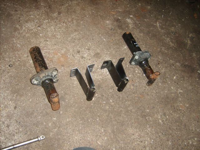

Hi at all,
sind diese Halter für die Stossstangen für den 100er, 200er, 220V und V8 gleich??
Kann doch eigentlich nicht sein, oder?!

hi, das müssten ja die seitlichen führungshalter sein, die ich da mit dem bildchen zur frage auf dem markt geworfen hab :)
die sind von einem 220 V, aber ich wollte mal wissen, ob die beim V8er oder 100er passen, was ich ja nicht ganz glauben kann..
die bisherigen antworten scheinen ja meinen gedanken zu bestätigen..kann das jemand ganz genau sagen?
die 100er und 200er stossstangen sind doch komplett anders als die vom 220V oder erst recht vom V8?!
right??

Also die Teilenr. der Halter vorn is für den stossfänger des
V8 : 441 807 253 b
220v : 433 807 253
100&200 : 811 807 253
Alle drei Varianten schauen auch unterschiedlich aus...wie mir scheint...ergo inkompatibel
btw ich wusst garnich das der V8 auch Pralldämpfer hat :shock:
