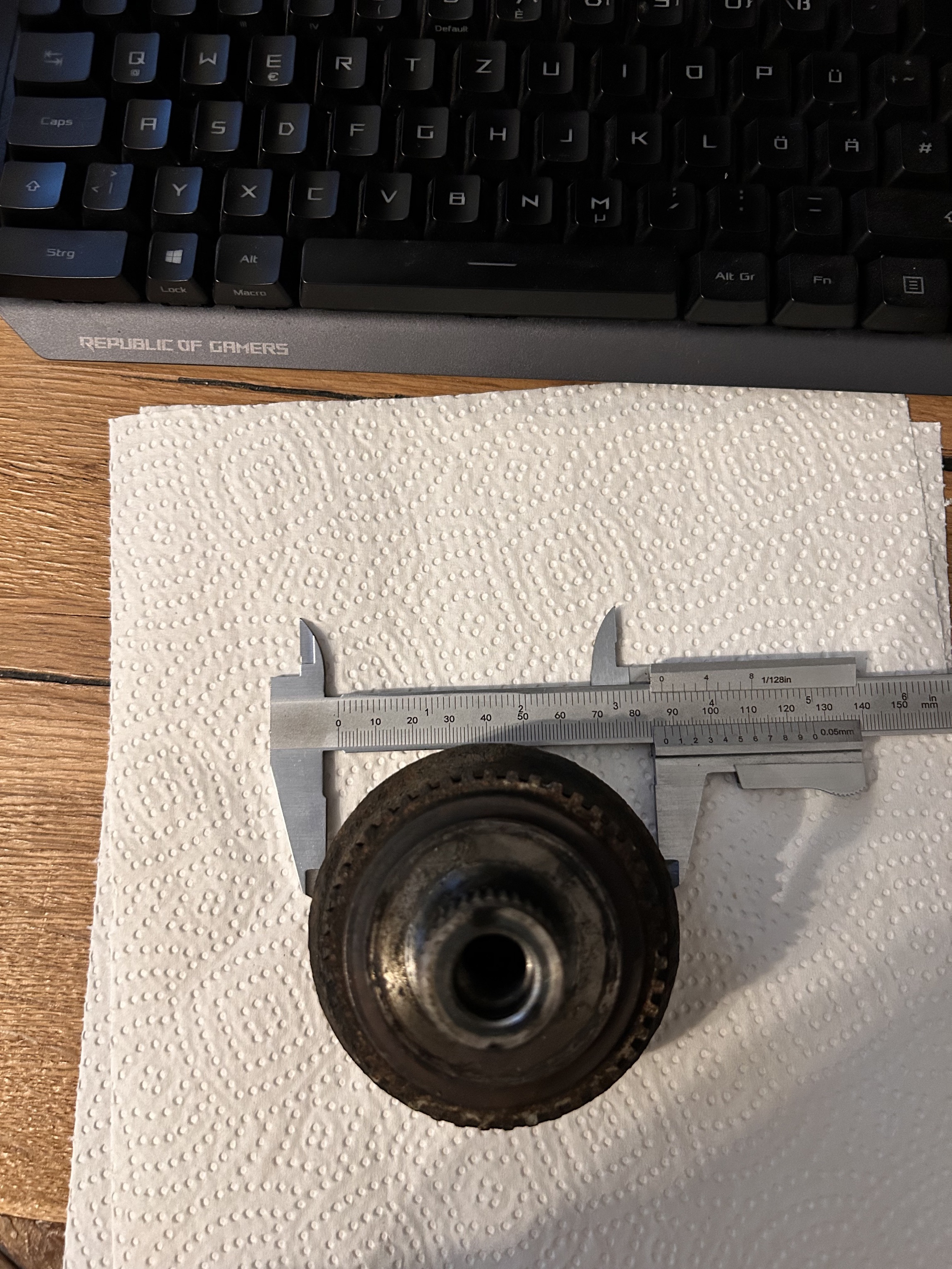

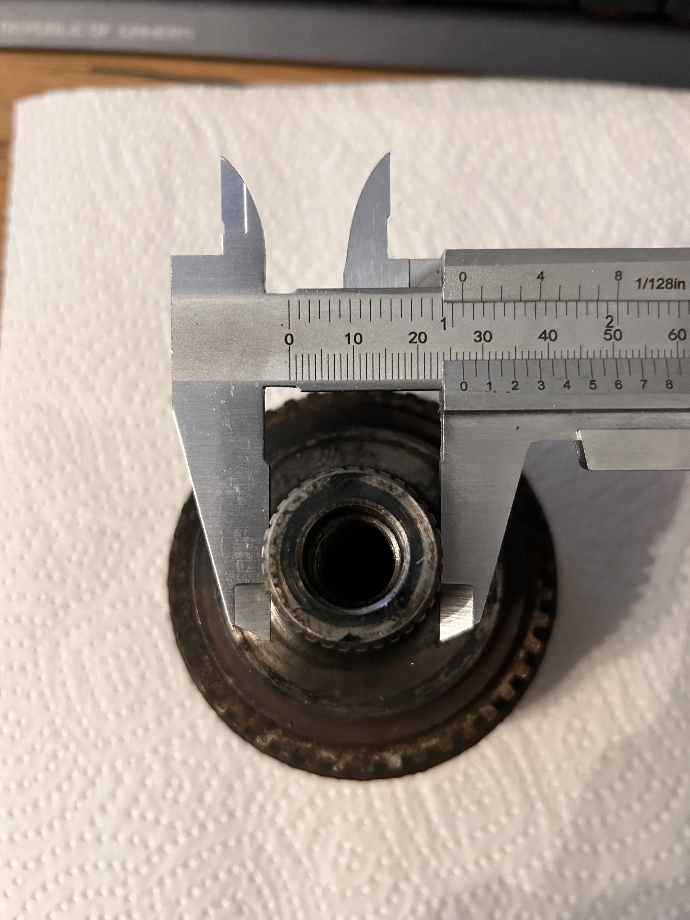

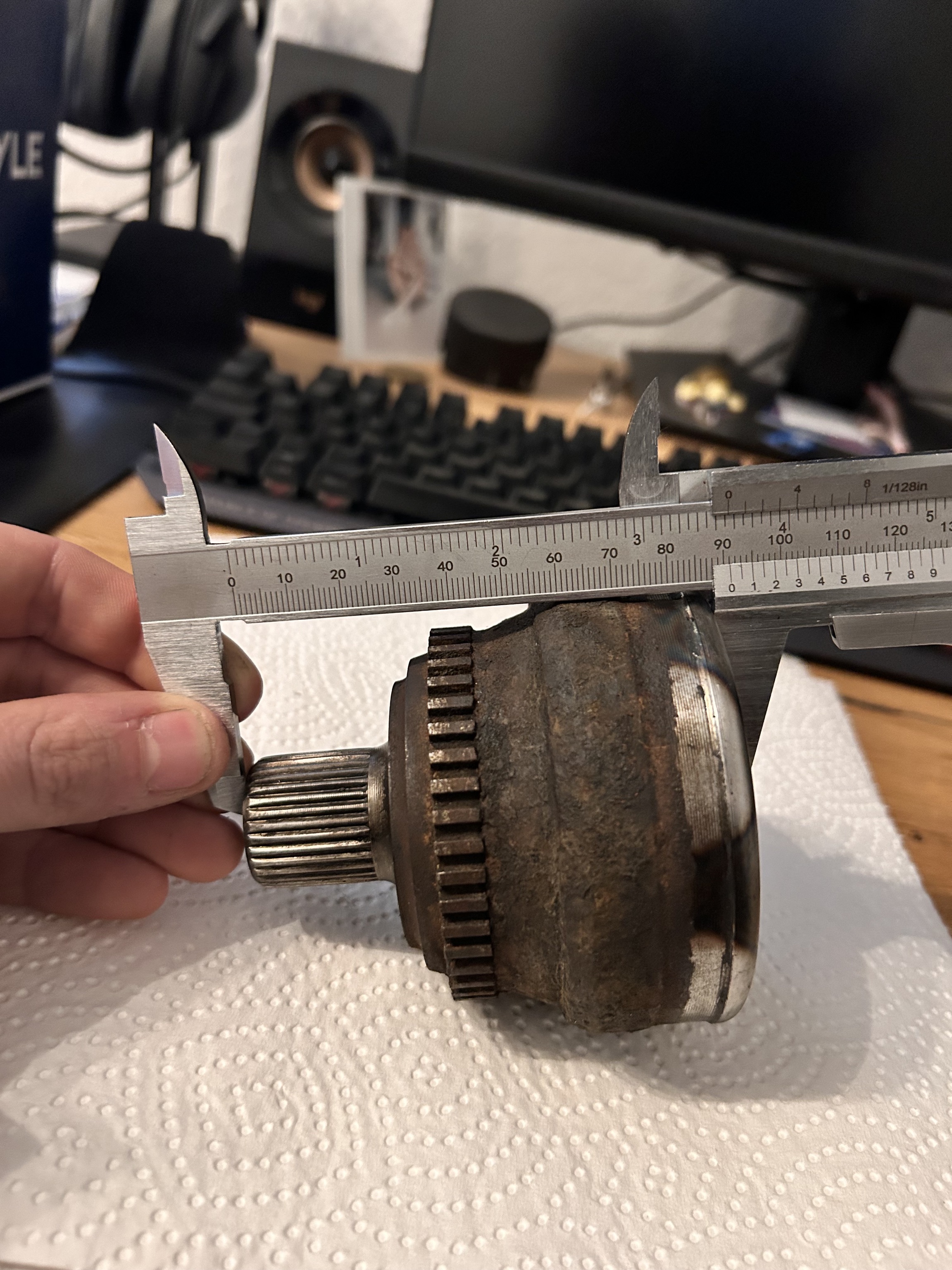

Mein original Gelenk hat am Zapfen der Verzahnung 27mm, Gesamtbreite 88mm, Gesamtlänge 91mm, Dichtring 53mm
Antriebswellengelenk Zapfen.jpeg (1.2 MiB) 54769 mal betrachtet
Antriebswellengelenk Breite.jpeg (1.62 MiB) 54769 mal betrachtet
Antriebswellengelenk Länge.jpeg (1.41 MiB) 54769 mal betrachtet
Das von Meyle hat an der Verzahnung 33mm, was schon mal gar nicht sein kann, das sind 6mm Unterschied, ich habe es aber rein bekommen, zwar Straff aber es sitzt in der Nabe, vermutlich halt weil es neu ist. Gesamtlänge allerdings 93mm, das ist auch das Problem, aber egal.

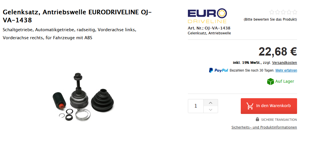

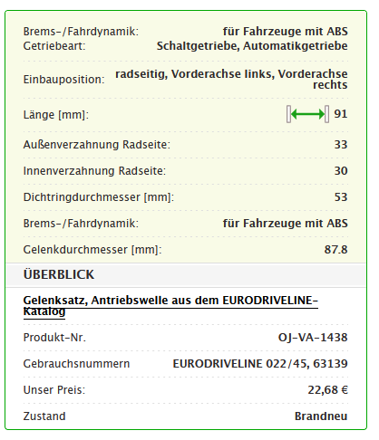

Wenn ich jetzt schaue egal ob für den B4 oder den Typ89 kommen einige verschiedene. Das einzige was annähernd von den Maßen passen würde wäre das hier von Euro Driveline, aber da passt als einziges die Verzahnung nicht.

Hat sich erledigt, es geht um die Anzahl der Zähne mit den 33 :D
