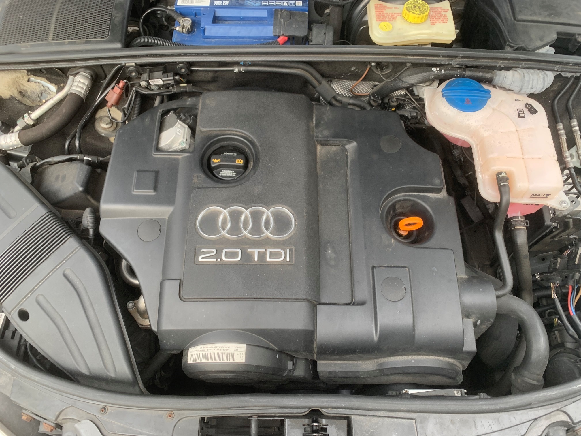

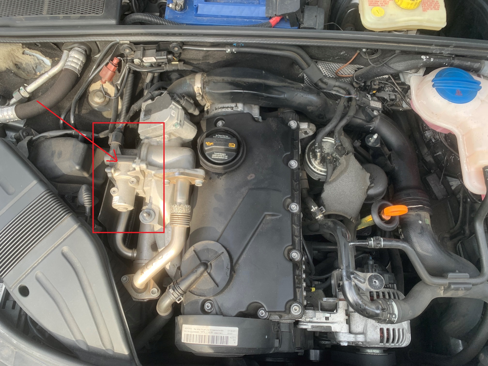

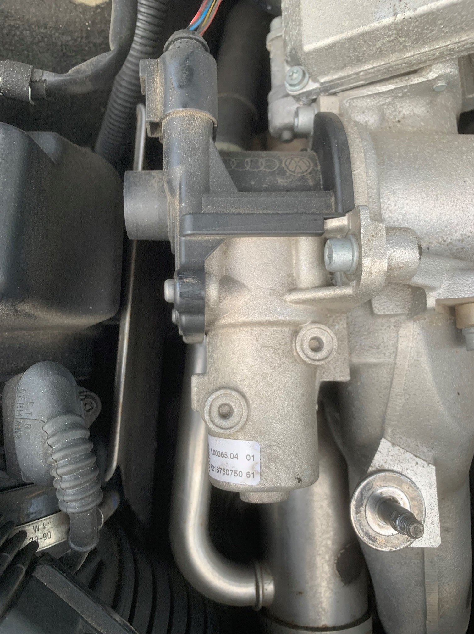

Hab jetzt mal im Netz etwas recherchiert und bei einem zufälligen Treffen letzten Sonntag bei Verwandten das Auto meiner Eltern in die Finger bekommen. Am längsten hat das Abbauen der Plastikabdeckung gedauert, nachdem ein Stehbolzen fest war und sich die Mutter nicht lösen ließ.
Das AGR Ventil sitzt jedoch sehr zugänglich seitlich und ist nur mit 3 Schrauben befestigt. Nicht wie vom Freundlichen behauptet, dass man dazu den halben Motorraum zerlegen muss. Bei meinem Oster-Besuch werd ich das Teil dann ausbauen: mal schauen, wie stark es verrußt ist und es dann mit einem Reiniger säubern.

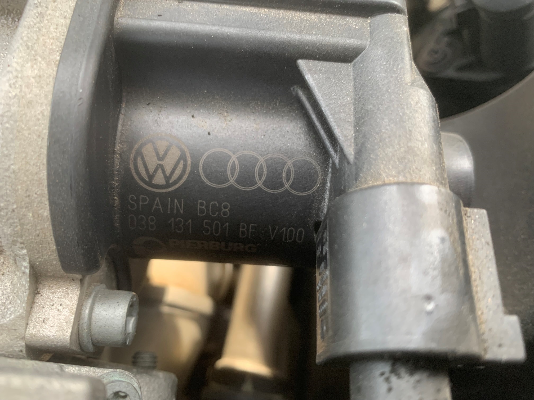

als ich das an unserem Golf gemacht habe, habe ich wieder eines von Pierburg - sollte 7.00365.06.0 PIERBURG eingebaut.

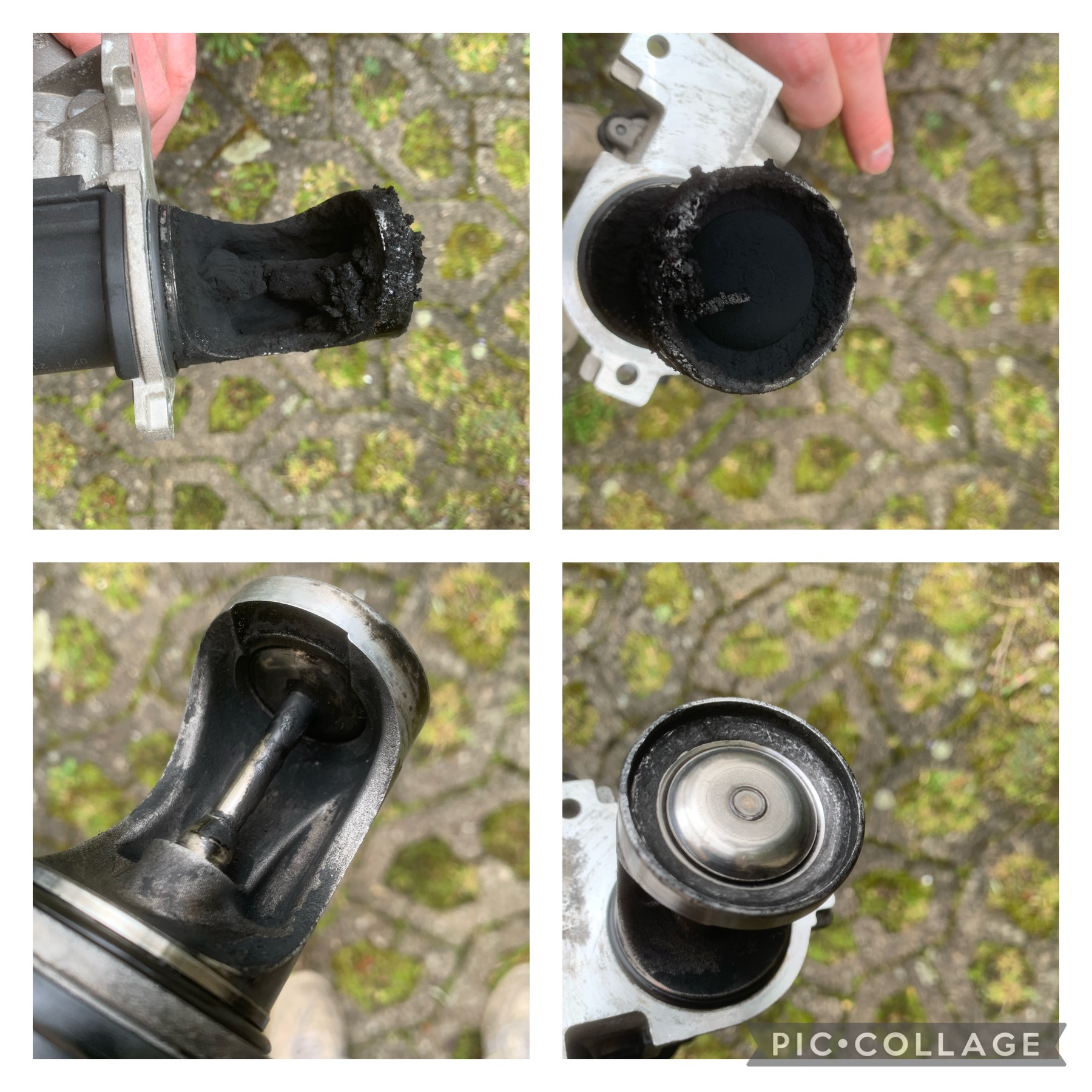

das mit den doppelten Arbeiten kenne ich. Da ich mit dem Zubehör-Zeug aber erstmal geheilt bin und das AGR Ventil recht einfach zugänglich war, hab ich mich für säubern entschieden. Das war auch bitte nötig! Leider habe ich auf den Audi Werkstatt-Meister gehört, der schon vor 2 Jahren meinte, dass eine Reparatur sehr aufwändig ist - augrund der schlechten Zugänglichkeit - und reinigen nicht viel bringt.
Nun gut, AGR Ventil raus - alle drei Schrauben waren leichtgängig und dann nahm das schwarze Elend seinen Lauf... Den AGR Reinger hab ich auch nicht gebraucht: mit Bremsenreiniger ging das recht gut und fix. Hab noch einen Pinsel genommen, dann kam das silbern unter dem Ruß wieder zum Vorschein. Leider sieht auch der Ansaugbereich nicht viel besser aus. Hier habe ich aber eine Reinigung tunlichst unterlassen, nicht dass sich dann etwas löst und Richtung Brennraum wandert. Teilweise waren das schon ganz shöne große Ruß-Klumpen...

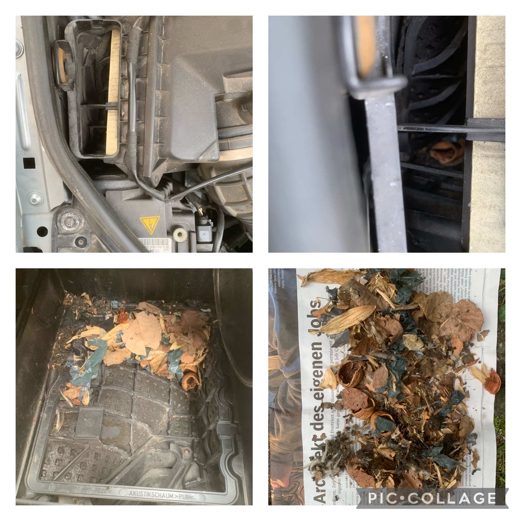

Mir ist dann auch noch aufgefallen, dass vor dem, Luftfilter allerhand Unrat liegt - also hab ich den auch noch ausgebaut: der Filter an sich war noch sauber, aber wie die Nuss-Schalen und die Plastik-Folie da reinkam ist mir ein Rätsel... Der Ansaugkanal ist mit 1,5 cm nur sehr schmal und auch sehr verwinkelt. Wie da eine Maus das Zeug da reingeschleppt hat und dann vorallem auch wieder rausgekommen ist, kann ich nicht nachvollziehen. Seis drum, ich habe zumindest kein totes Tierchen entdeckt.

Nun ist alles wieder zusammengebaut und meine Eltern waren schon einige Kilometer mit dem Audi unterwegs. Der Verbrauch scheint etwas niedriger geworden zu sein - allerdings kann ich mir nicht vorstellen, dass der Schiebebetrieb sich geändert hat: auch wenn das meine Mama behauptet. Die Hauptsache ist, der Audi fährt wieder und macht keine Zicken mehr!
