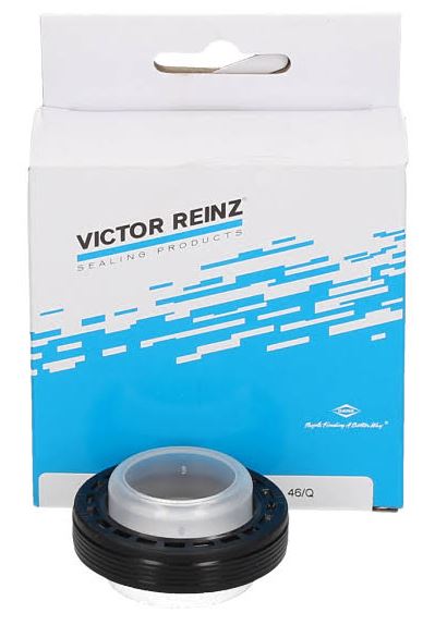

der Radialwellendichtring, war vermutlich wegen eine Montagefehlers undicht.
Ich habe Elring bezüglich der Montage kontaktiert und sehr schnell Antwort bekommen.
Anscheinend braucht man für die PTFE Dichtungsringe ein Art Kunststoffführungshülse.
Diese ist bei Elring aber leider nicht im Lieferumfang enthalten.
Bei Renz anscheinend schon.
Werde damit mein Glück noch einmal probieren.

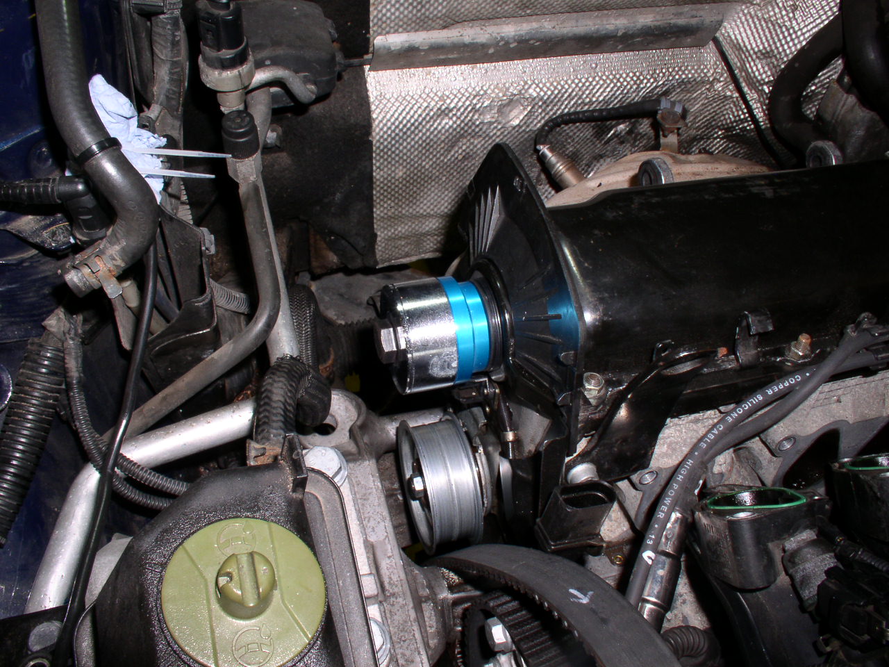

Re: Golf 4 - Überdruck in Kurbelgehäuse
wie bereits erwähnt, war es ein Montagefehler meinerseits.
Inzwischen habe ich einen neuen Ring von Renz verbaut.
Montiert wurde das Ganze mit einem billig Ebay Montagesatz (sind ja nur Druckstücke), nur die passende Schraube lag leider nicht bei.
Die habe ich dann extra bestellen müssen.
Danke für Eure Hilfe.
