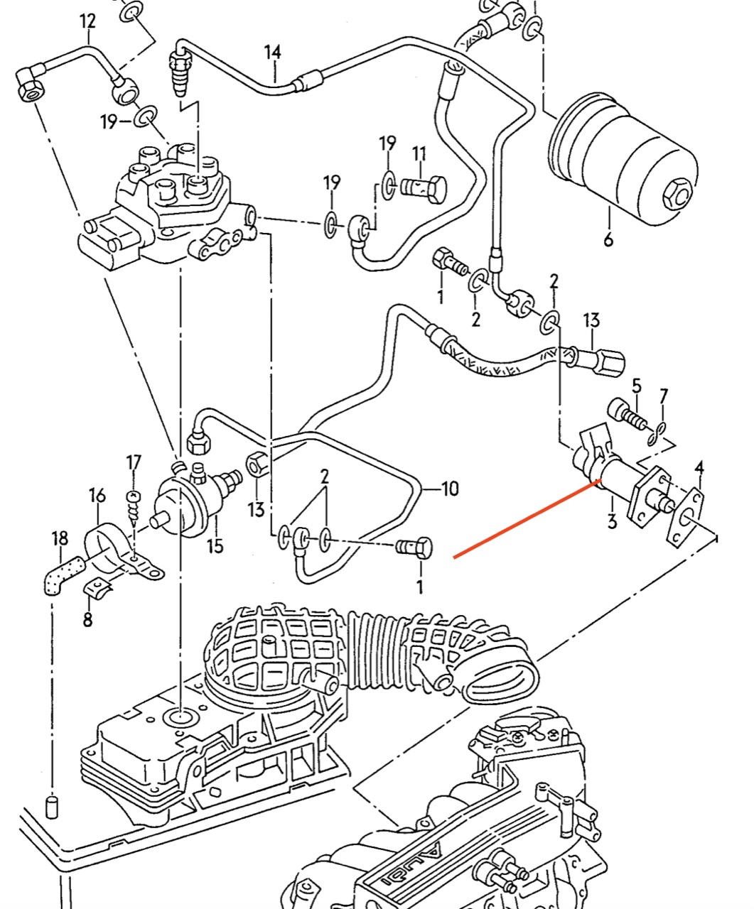

Der NG hat ein separates Start-Ventil (neben die 5 normale Injektoren). Steckt in der Seite vom Saugsammelrohr. Was ist mit dem? Steckerverbindung zum Startventil krokant?
Ich nehme an das Ventil wird irgendwo durch eine Temperatursensor gesteuert (ECU schaltet Startventil ein unter gewisse (temperatur)Bedingungen).
Startventil ist Nr3.
NG Startventil.jpg (271.2 KiB) 77894 mal betrachtet

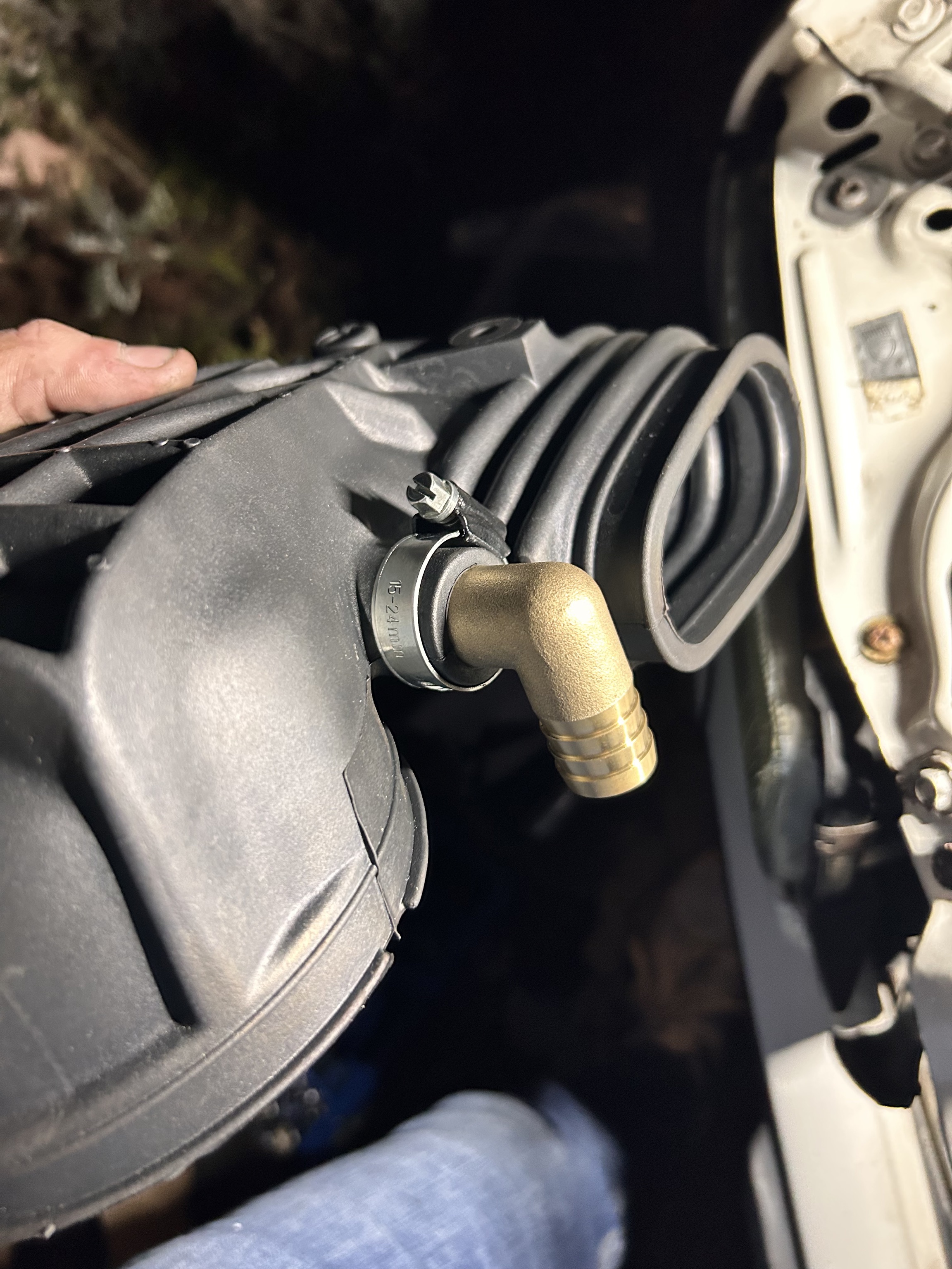

Als die neue Hutze von Audi Tradition kam habe ich diese natürlich sofort eingebaut, ohne genauere Begutachtung da ja neu und rein optisch auf die ersten blicke identisch mit der alten. Im gleichen Zug natürlich alle Unterdruckschläuche durch neue Silikonschläuche samt Messingverbindern wo nötig, getauscht.

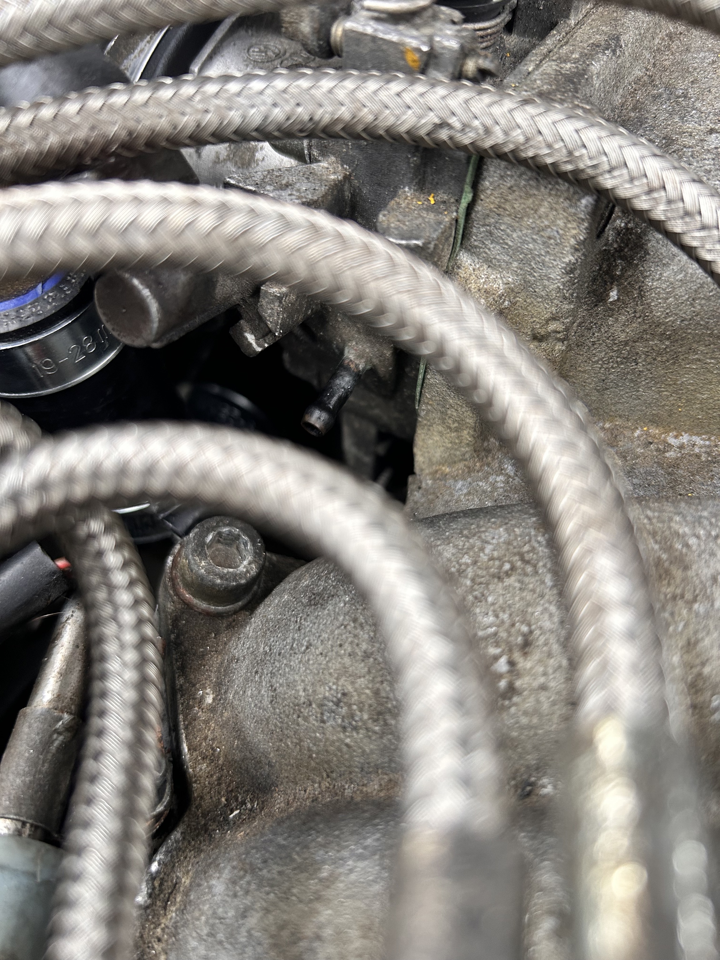

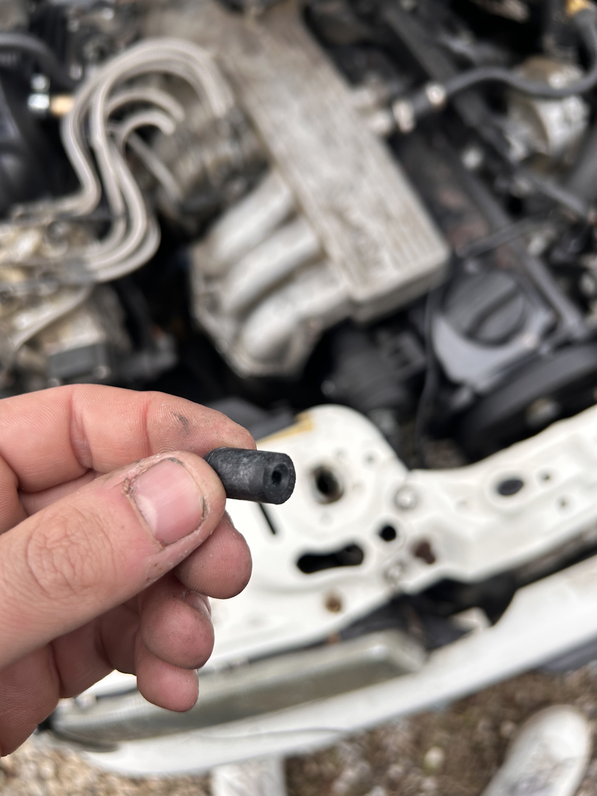

Auto angemacht, springt an aber immer noch sehr ruckelig, bleibt von slebst nicht an und geht wieder aus. Ich dachte mir das kann doch nicht sein. Naja war dann erstmal wieder enttäuscht und bin damit notdürftig von der Halle nachhause gefahren (mit Fuß am Gas). Unterwegs ist er mir dann wieder aus gegangen und nicht mehr angesprungen. Haube auf und nochmal geschaut, dann gesehen das der kleine Gummi Verschlussstopfen an der Drosselklappe komplett porös und zerbröselt war. abgezogen, notdürftig mit einem schlauch und Schelle geflickt. Auto springt wieder an aber immer noch sehr ruckelig. Als ich dann daheim war habe ich diesen Verschlussstopfen "3mm" im INternet bestellt.

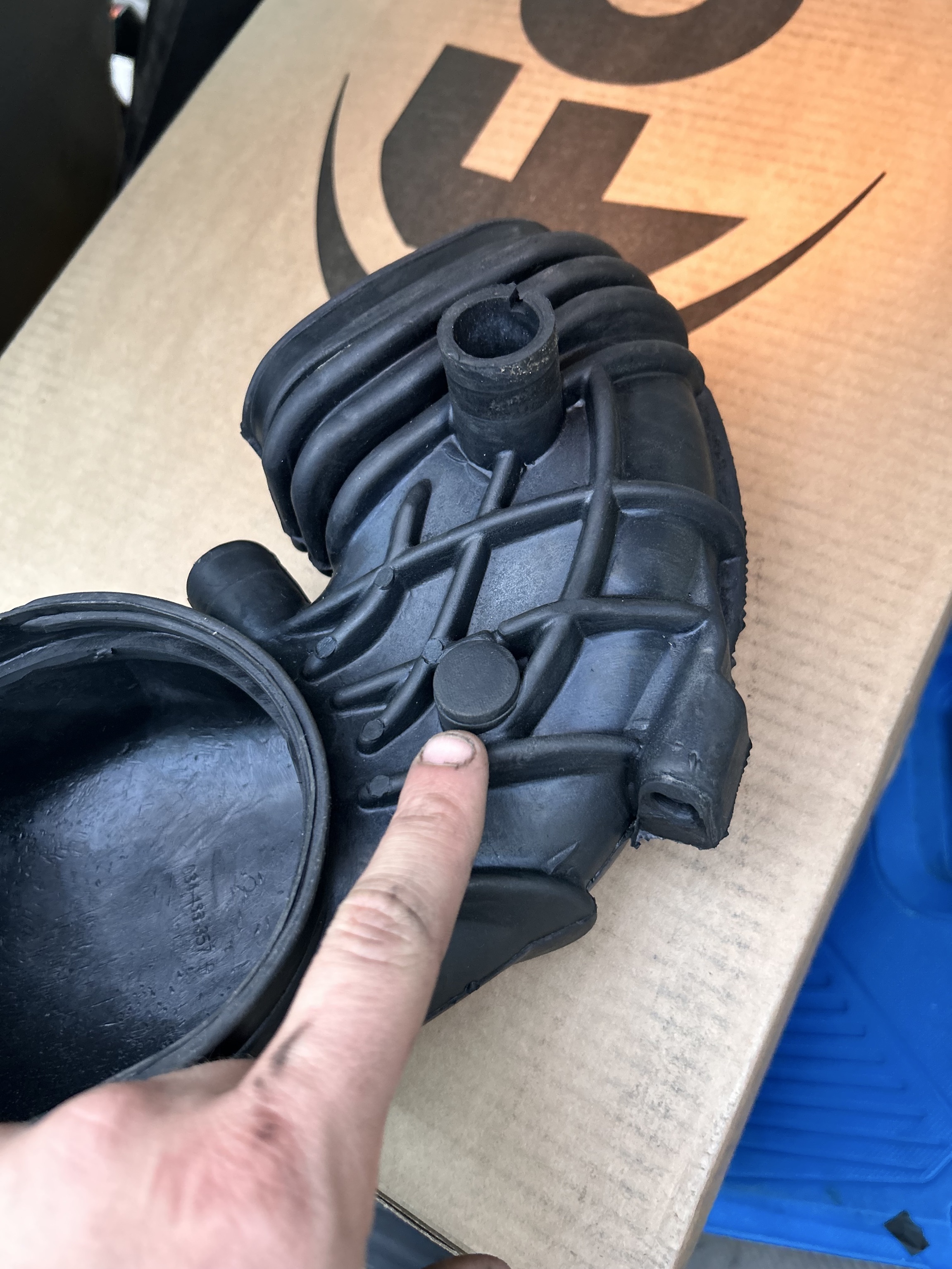

Gestern kam der Stopfen an, dran gemacht, auto springt an, geht im Leerlauf aber wieder sofort aus. Das kann doch nicht sein, dann nochmal den Gaszug verklemmt und angefangen alles abzutasten und mit Bremsenreiniger abzusprühen. Nichts!!! Dann habe ich einfach mal immer wieder ruckartige Gasstöße am Gashebel gegeben und ein fauchen gehört, also ein ansaugen der Luft. Nach ein paar mal und gleichzeitigem abtasten mit der Hand konnte ich das "Leck" entdecken, und zwar unter der neuen Lufthutze vom Mengenteiler war ein riesen Loch, ca. 8-10mm Durchmesser offen. Ein Loch das bei der alten Hutze davor nicht da war. Als ich nachgeschaut habe, hatte ich gesehen das dieses Loch bei der alten Hutze gestopft war. Trotz das ich die Hutze mit abgleich der Teilenummer bei Audi Tradition gekauft hatte, hatte diese noch einen zusätzlichen Anschluss welcher offen war. Als ich das Loch mit dem Finger zugehoben hatte ist er sofort seidenweich im Leerlauf gelaufen :D
Habe das Loch nun mit einer Schraube und Schelle geschlossen, Auto fährt jetz tauch wieder. Mal schauen ob ich bei Gelegenheit einen schönen Stopfen reinmache.
Neue Lufthutze mit Messinganschluss.jpeg (1.39 MiB) 77349 mal betrachtet
Anschluss Drosselklappe.jpeg (1.92 MiB) 77349 mal betrachtet
Alte Lufthutze.jpeg (1.2 MiB) 77349 mal betrachtet
