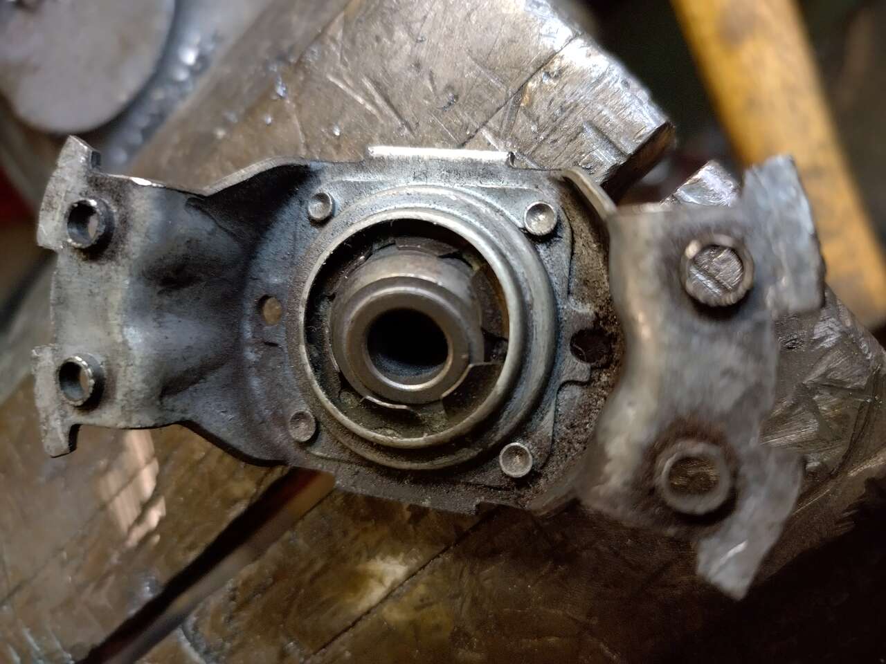

Habe den Motor jetzt mal zerlegt, bzgl. Lagertausch sieht es ganz schlecht aus:
Die Lager im Motor sind Gleitlager.
Beide Lagerschilde sind verstemmt, und damit nur schwer rauszubekommen, ohne sie zu verbiegen.
Zu Allem Überfluß sind die Lager selber, vermutlich um bei der Fertigung das Ausrichten der Lagerschilde zu sparen, im Lagerschild drehbar gelagert und die Rückseite dieser Lagerschilder sind wiederum verstemmt/vernietet.
Fazit: Mit einer Drehbank kann man diese Lager vielleicht aus entsprechendem Material nachdrehen, der Aufwand ist aber als "sehr groß" zu bezeichnen.
Das vordere Lager hat auf der Welle leichtes Spiel und das ist vermutlich die Ursache für das Quietschen.
Wegen billigen Motor: Scheint mir so eine Art Glücksspiel zu sein, ob man da gut durchkommt mit. Jetzt kann man rechnen: Das Original kostet 250€, die Nachbauten rund 1/5tel davon. Hat man 5mal hintereinander Pech? :D

Beiträge: 3147
Re: Gebläsemotor Klimaautomatik Leistung
Ok,
Beim 100er waren es nur die Kohlen und man kommt gut dran.
Bei Fahrzeugen mit Klima ist man einen Tag unterwegs (wenn man es nicht zum ersten Mal macht und alle Schrauben gangbar sind) und da sollte man wissen, dass der Motor funktioniert! Lager Wechsel habe ich noch nicht probiert - aber das ist dann wohl Essig.
