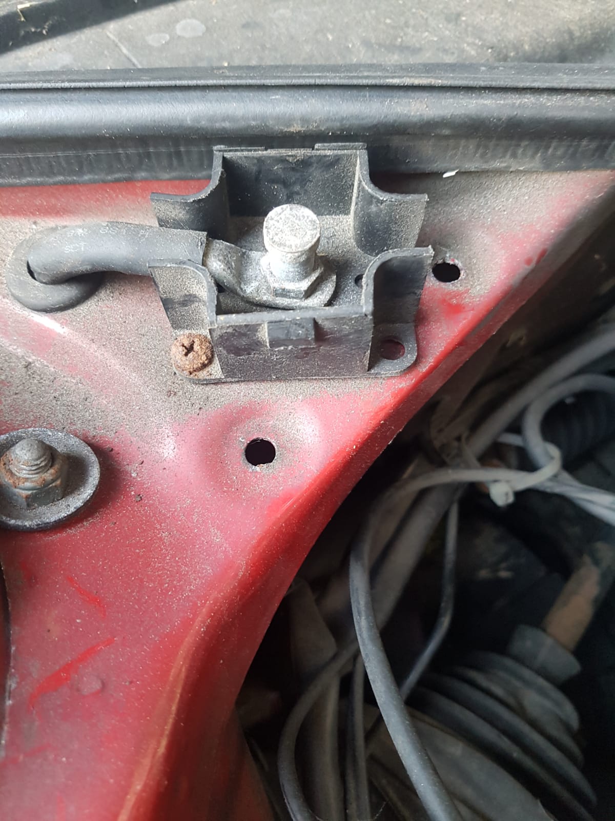

grüss euch,
um diese sache geht es: jetzt hab ich schon so viele motoren innenräume gesehen und ich kann mich nicht entsinnen dass ich da jemals eine abdeckung dazu gesehen hätte.
ich nehme an die gabs bestimmt oder?
war die so schwach konstruiert dass keine überlebt hat?
lg arthur
lg arthur

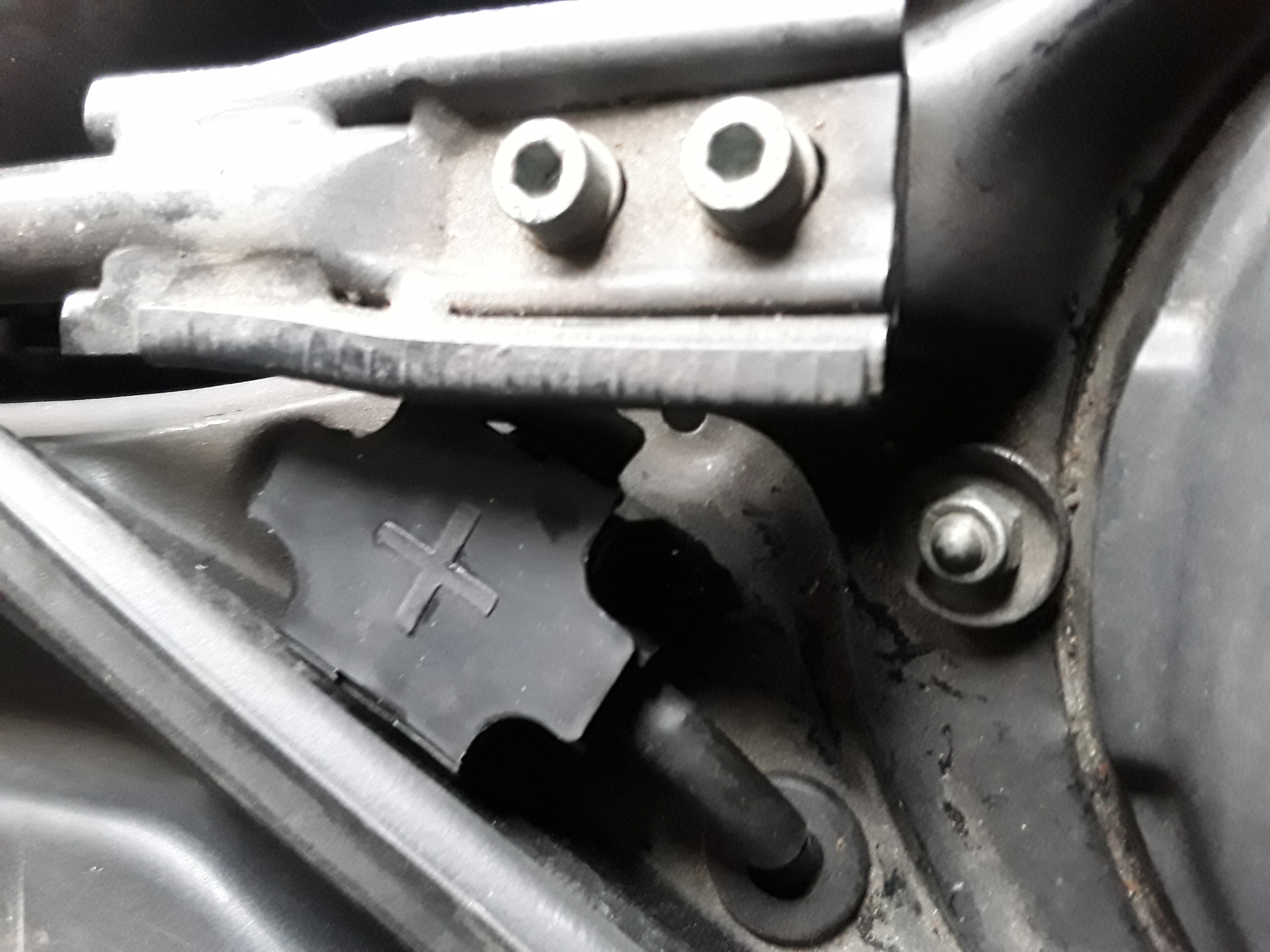

grüss euch,
jep, habe ein paar bilder gefunden....
gibt es die noch beim freundlichen noch zu haben?
lg arthur
lg arthur

...gibt es nicht mehr. Habe gerade eine Plus Dose über Kleinanzeigen erstanden. Lt. TÜV muss der Pluspol abgedeckt sein...je nach dem, wie genau der Prüfer drauf schaut.
Gruß Uwe
Gruß Uwe

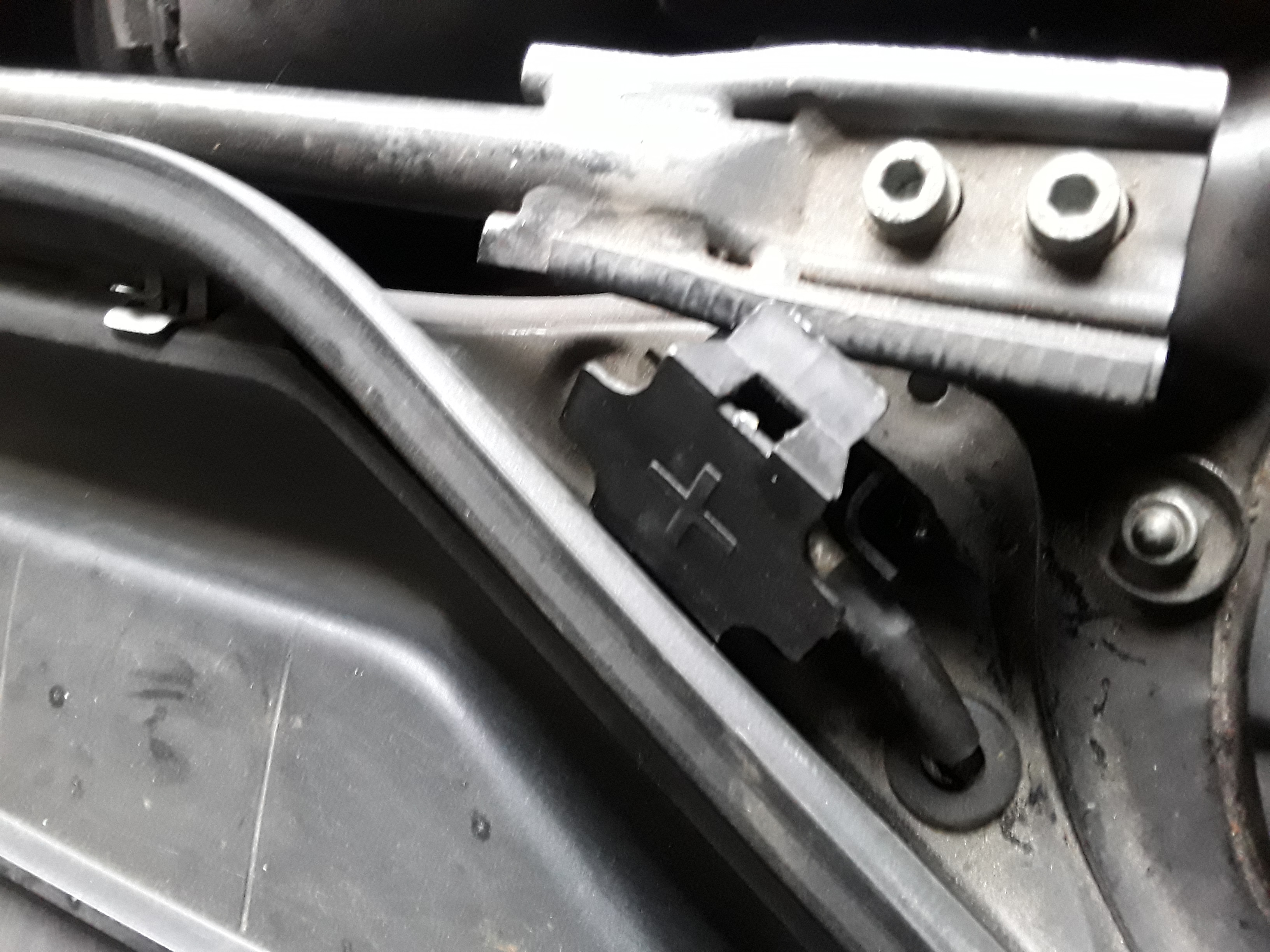

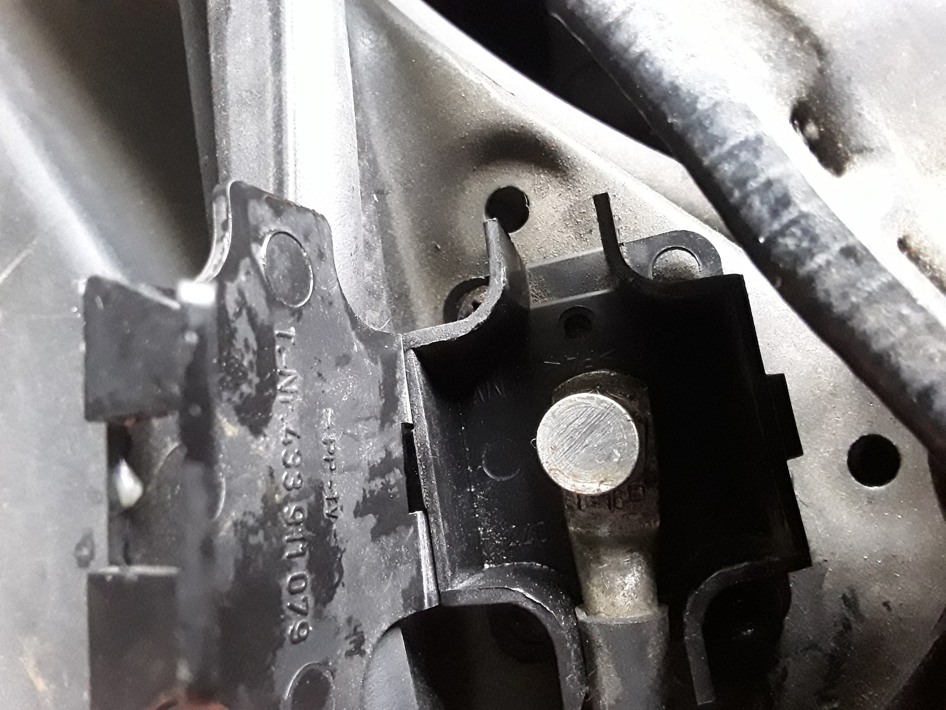

darf ich dich bitten ein paar detail fotos von der kappe zu machen?
besten dank,
lg arthur
vielen dank für deine nachricht.
besten dank,
lg arthur

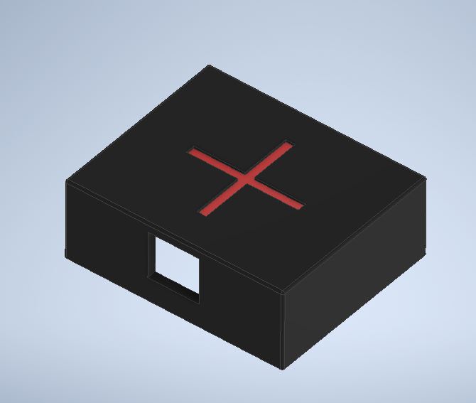

ich schmeiss das mal heute über nach auf den drucker..... habe zwar nur gerade weisses material aber zu versuchs- und anpassungszwecken gehts erstmal,
lg arthur
lg arthur

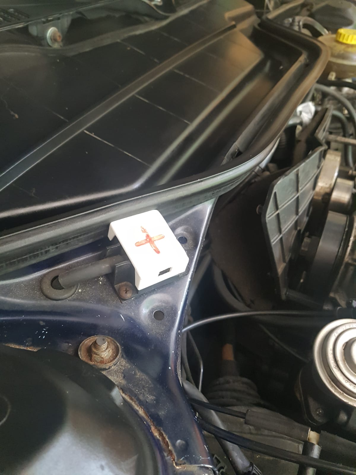

grüss euch,
selbstverständlich so: lg arthur

Ich tät das Projekt nicht beerdigen, wer weiß wie lang es das noch gibt.
Wenn du die Möglichkeit zum drucken hast, versuche mal ein paar der Stopfen für die Kabeldurchführung bei der C4 Limo. Bröseln weg wie nix gutes.

hallo uwe,
vielen dank für deine bilder.
hm ich hätte selber draufkommen können, dass die beiden seitlichen ohrwascheln auch abgedeckt gehören...
form der schnapplasche ist jetzt klar.
das pluss zeichen muss beim drucken vertieft sein, wegen vermeidung von supportmaterial.
nochmals an alle herzlichen dank,
lg arthur

aber wenn ich mir das erste Bild so anschaue, denk ich mir, dass so mancher den Pin auch mal für nen netten Masseanschluss halten könnte,
zudem ist der Bereich um die Federdome n praktischer Ablageplatz für Werkzeug, wenn man am Schrauben ist, was bei so nem offenen Plus-Pol dann auch nicht die beste Idee ist. ..."
Deshalb schrieb ich auch: "...JAA - zugegeben - da sollte schon eine Abdeckung drauf sein. Richtig !..."
Und - JA ! , da bin ich genau Deiner Meinung - so ein offener [+]-Anschluss kann bei der Reparatur und möglicher Werkzeug-Ablage
böse bzw. dramatische Folgen haben.
