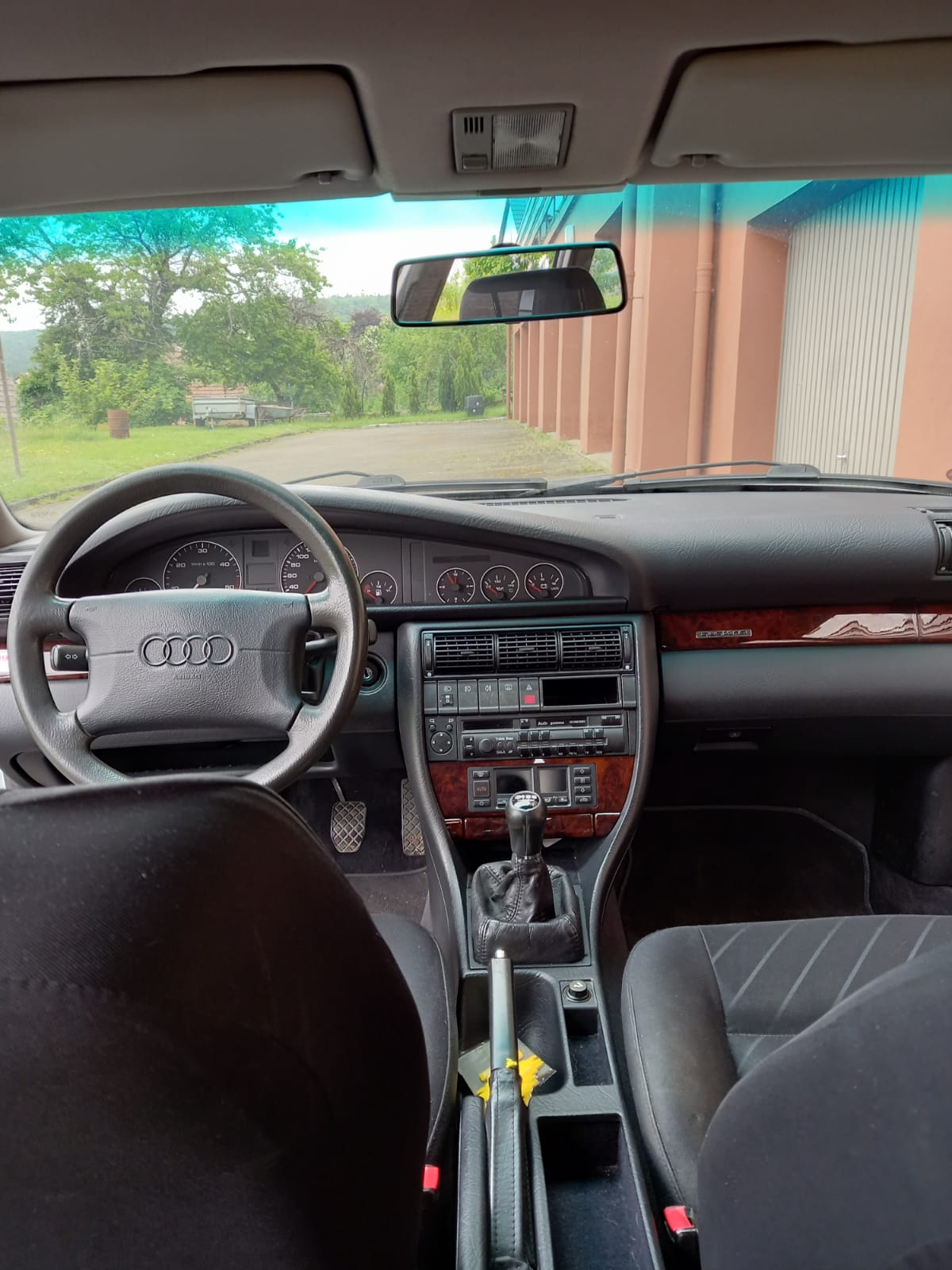

Ich hab mir nen 96er A6q mit AEL Motor zugelegt!
Jetzt ist in diesem ein solch hässliches Airbag-Lenkrad verbaut!
Welche Sportlenkräder mit Airbag sind da kompatibel? :pc3:

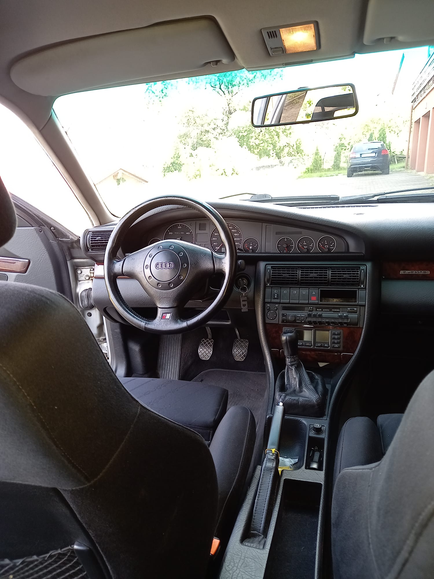

Nimm einfach das Audi Dreispeichen Lederlenkrad aus der gleichen Bauzeit.
B5, C4, .. die letzten B4 und Cabrio hatten das auch - hab ich in allen C4 drin.
Batterie abklemmen, (WIchtig! 1. Aus Sicherheitsgründen, 2. wegen ansonsten angelegtem Airbagfehler)!
Airbag ausbauen,
Lenksäulenverkleidung ausbauen,
Stecker der Wickelfeder lösen,
Lenkrad mit Wickelfeder ausbauen.
Wickelfeder an neues Lenkrad übernehmen und alles in umgekehrter Reihenfolge wieder zusammenbauen.

Danke Stefan für die Tip's!
Hat wunderbar geklappt! :}}
