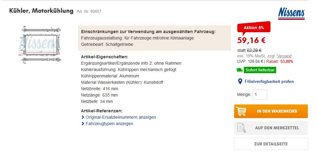

vor Kurzem hab ich in meinem 100er AAR quattro Schalter einen NISSENS NIS 60457 Wasserkühler verbaut.
Der paßte und tut seinen Dienst, bekommst im Ebay ab 68€. Von den Billigdingern für 40€ würde ich eher Abstand halten...
VAG Nr. wäre: 4A0 121 251 D

Hallo Allerseits,
@ inge quattro
Danke für den Tipp.
Da ich gerade bei der Ersatzteil-Bestellung bin hab ich den natürlich gleich "mitgenommen". :-D
bei Kfz-Teile24
bei Kfz-Teile24
